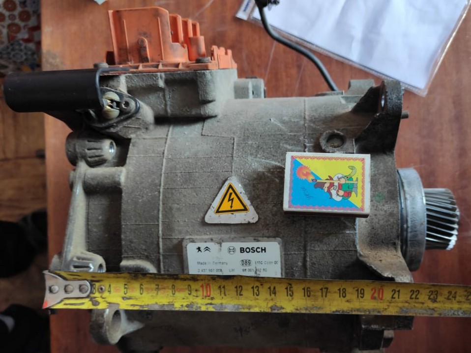

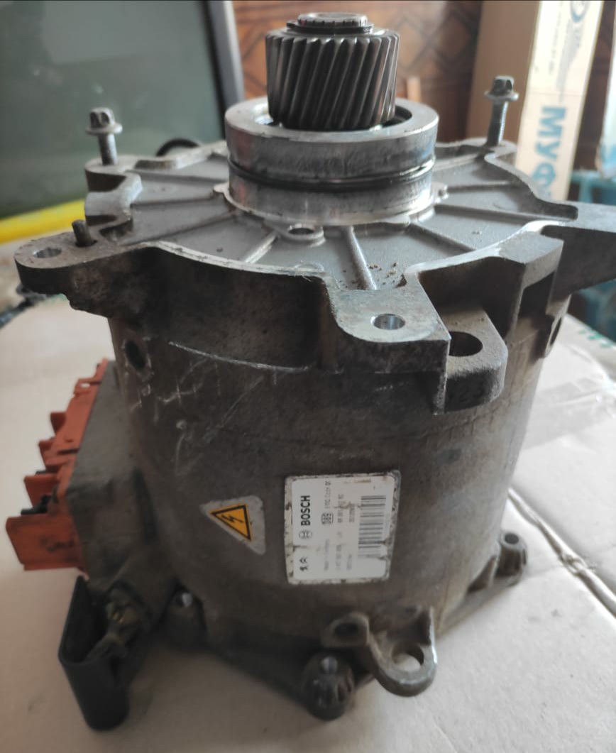

Цифры в разных источниках разные по этому будем разбирать и мерять сами.!

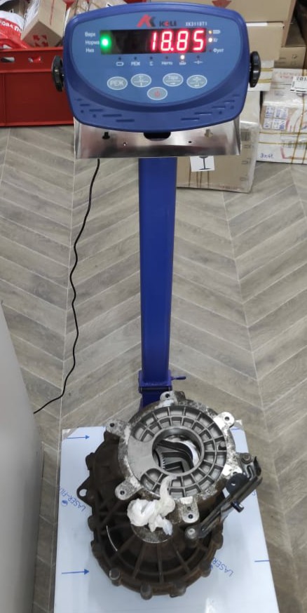

Первое что порадовало в моторе так это вес 30-31кг это не так уж и много. Бонусом достался и редуктор. Вес мотора и редуктора на фото ниже.
У владельца мотора он как раз стоял на 3008 на заднем приводе (машина полноприводная и есть догадки что спереди стоит такой же.
По словам бывшего владельца проблема была в редукторе. Хотя сам редуктор я пока не разбирал но гудящий передний подшипник уже нашел. Диаметр мотора 22см (без ушей крепления) и длинна такая же.
