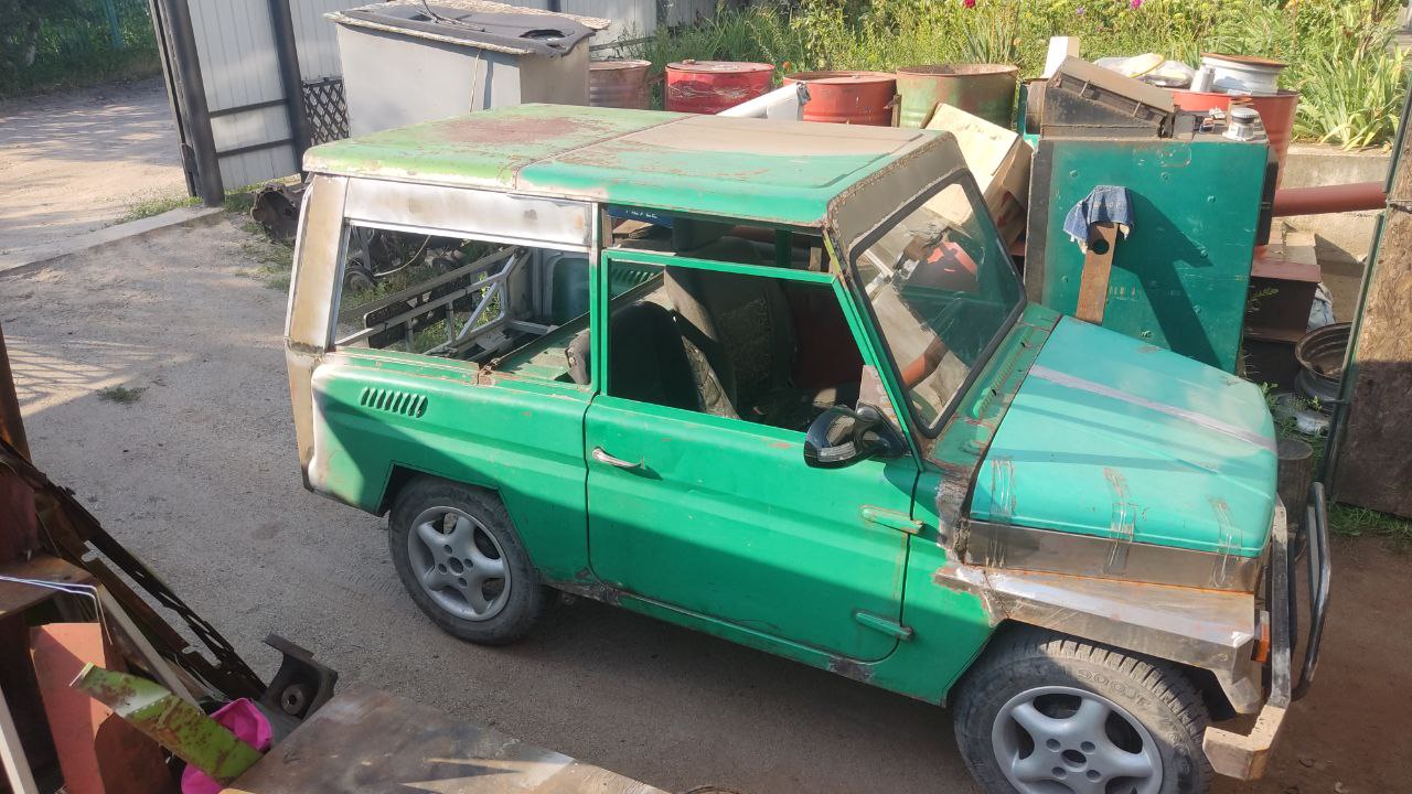

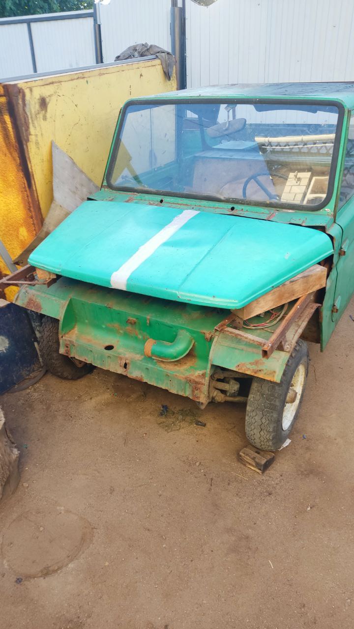

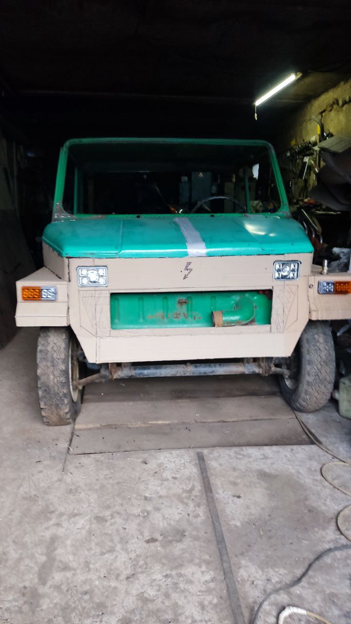

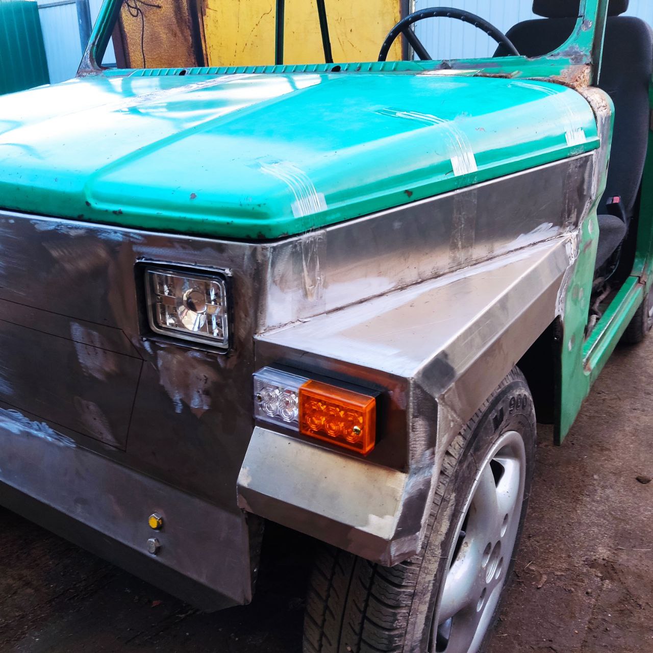

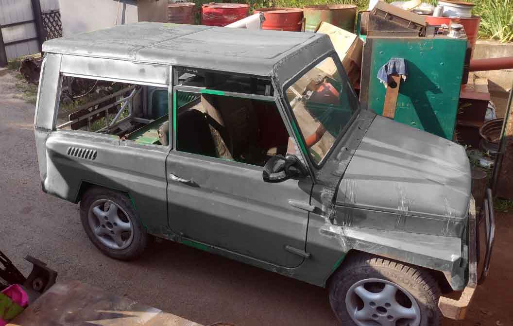

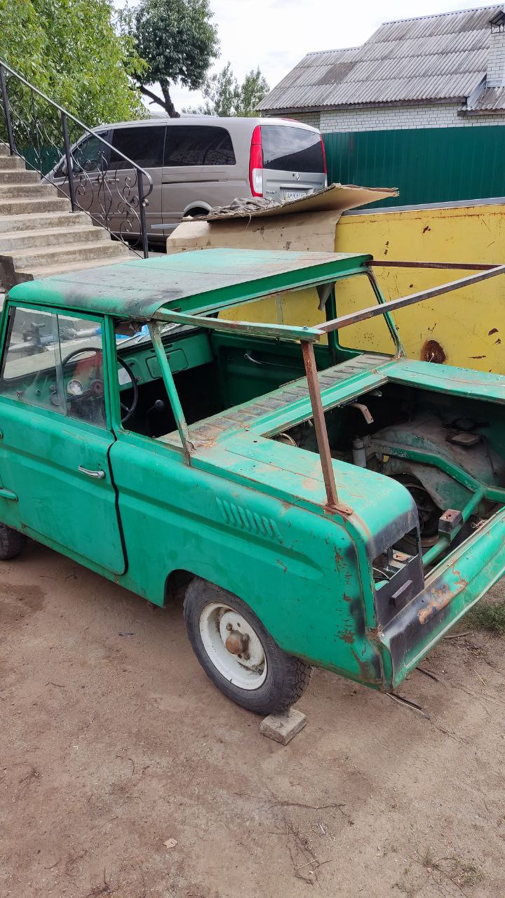

Перероблення інвалідки на електро
Коментарій до файлу: Початок роботи
photo_5377803576266578423_y.jpg [ 152.54 КБ | Переглядів: 42502 ]
photo_5377803576266578421_y.jpg [ 223.8 КБ | Переглядів: 42502 ]

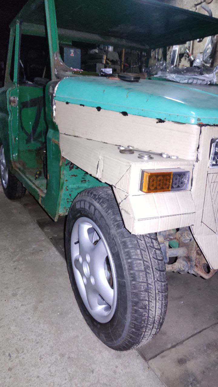

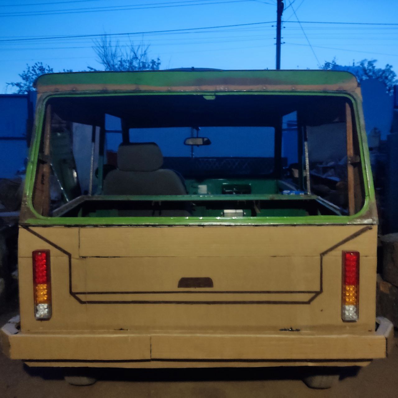

Коментарій до файлу: Виготовив макет з картону
photo_5377803576266578429_y.jpg [ 113.49 КБ | Переглядів: 42502 ]
photo_5377803576266578438_y.jpg [ 145.33 КБ | Переглядів: 42498 ]

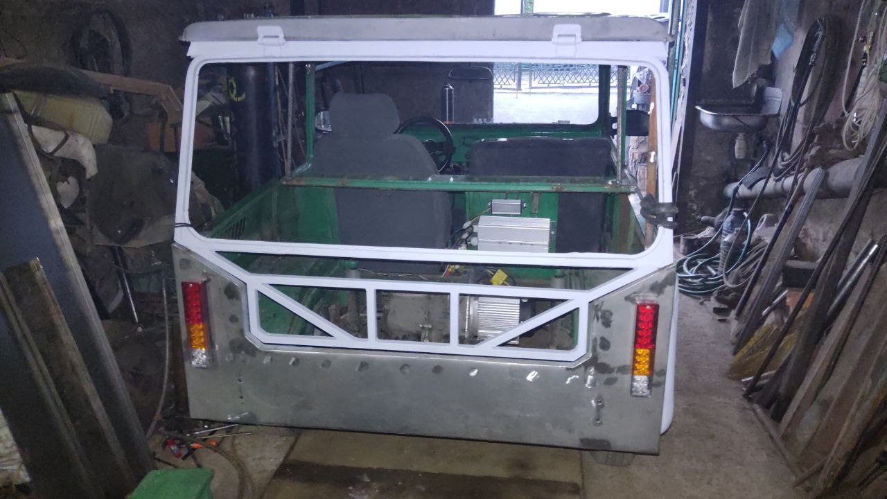

Коментарій до файлу: Замінив картон на метал
photo_5377803576266578433_y.jpg [ 253.93 КБ | Переглядів: 42498 ]
photo_5377803576266578430_y.jpg [ 146.4 КБ | Переглядів: 42498 ]
photo_5377803576266578441_y.jpg [ 143.76 КБ | Переглядів: 42497 ]
photo_5377803576266578447_y.jpg [ 163.36 КБ | Переглядів: 42497 ]
photo_5377803576266578444_y.jpg [ 194.45 КБ | Переглядів: 42497 ]

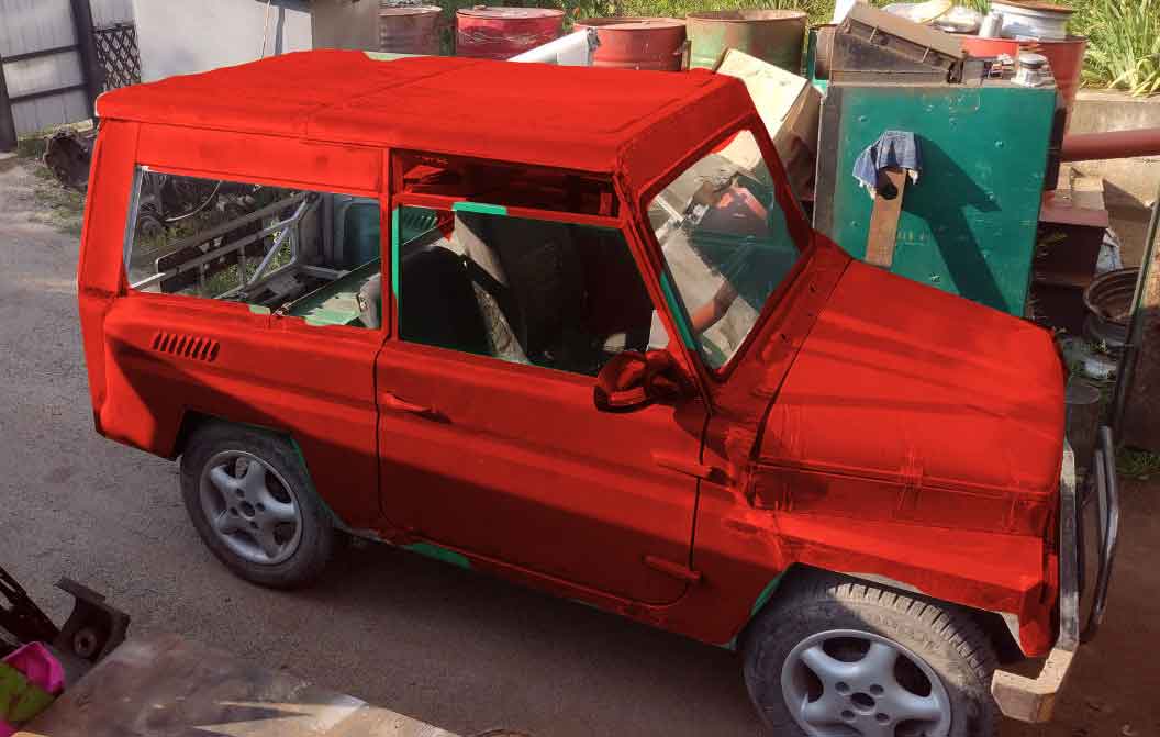

Всім привіт .Вже проїхав 1800км зараз готую під малярку. В чорний колір немає бажання фарбувати автомабільчик (ЕЛІК) маленький потрібен яскравий колір щоб було далеко видно . Планую фарбувати в яскраво червоний на кузові будуть чорні решітка . бампера .ручки . молдінги . Повинно мати вигляд. Що скажете.

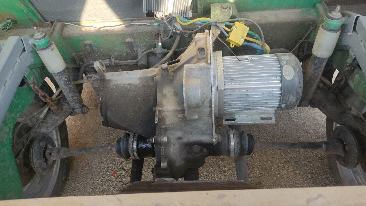

Вітаю! Гарний проєкт! {!_!}
Поділіться ТТХ, а саме: двигун, контролер, акумулятор, пробіг, швидкість...
 Заголовок повідомлення: Re: Електромобіль з інвалідки
#136680Повідомлення 28 трав 2024, 09:52
Звідки: Бердичів
Дякував (ла) 18 Подякували 66
Мій електротранспорт: Електромобіль з інвалідки.Daihatsu Coure. Fiat Panda єлектро
Доброго дня .Батарея 18s2p 120аг лж е63.двигун БЛДС 1.5 кВ контролер 80ам 48в.коробка ОКА постійно включена 2 передача .Максимальна швидкість 60км.год. запас ходу 70км.
Накидав вам швидесенько темний і червоний кольори
Чорний.jpg [ 49.47 КБ | Переглядів: 42319 ]
Червоний.jpg [ 46.24 КБ | Переглядів: 42319 ]

Дякую за кольори .Темний колір буде сильно нагріватись на сонці і мало примітний в потоці на дорозі з нашими водіями (їздовими) потрібний яскравий трохи темнішій як ви запропонували а з чорними елементами (тонування.бампера дверні ручки .молдінги. повинно мати непоганий вигляд. Розумію що колір непривичний для джипіка але за кордоном є в різних кольорах і ніхто на це незвертае уваги. Ми привикли що як джип так чокний а Феррарі червона .

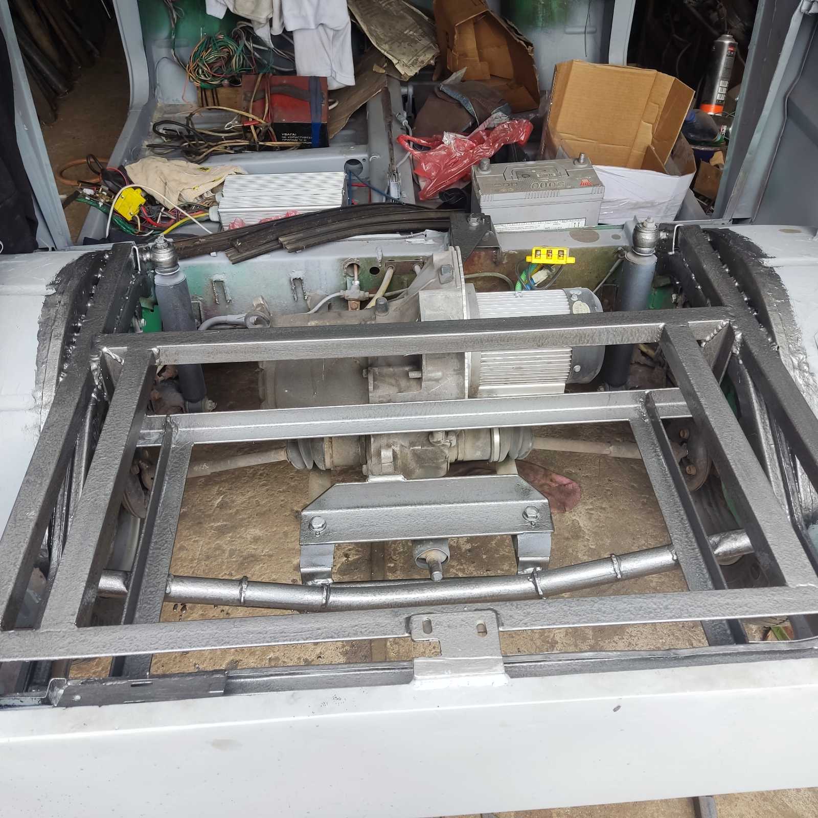

Зварив місце під акумулятор
изображение_viber_2024-05-28_17-30-02-298.jpg [ 240.77 КБ | Переглядів: 42314 ]
#136689Повідомлення 28 трав 2024, 17:03
А цепь ограничения хода подвески не гремит?! :D
#136690Повідомлення 28 трав 2024, 17:26
Звідки: Бердичів
Доброго дня як що буде цеп гриміть вдіну камору з велосипеда .
