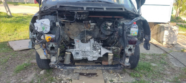

Але зараз — новий етап! Є донор і майже всі необхідні компоненти для електроконверсії сімейного мінівена Peugeot 807, який, до речі, є «братом» Citroën C8, Fiat Ulysse II та Lancia Phedra.
Донор був придбаний уже без двигуна. Стан — не ідеальний, але й ціна була приємною. На даний момент з-під капота демонтовано все, що може заважати, і вже почалося примірювання електродвигуна.
Планується встановлення силового блоку від Nissan Leaf 2013 року:
мотор EM57
редуктор
інвертор (ПДМ-модуль)
BMS
джойстик керування
