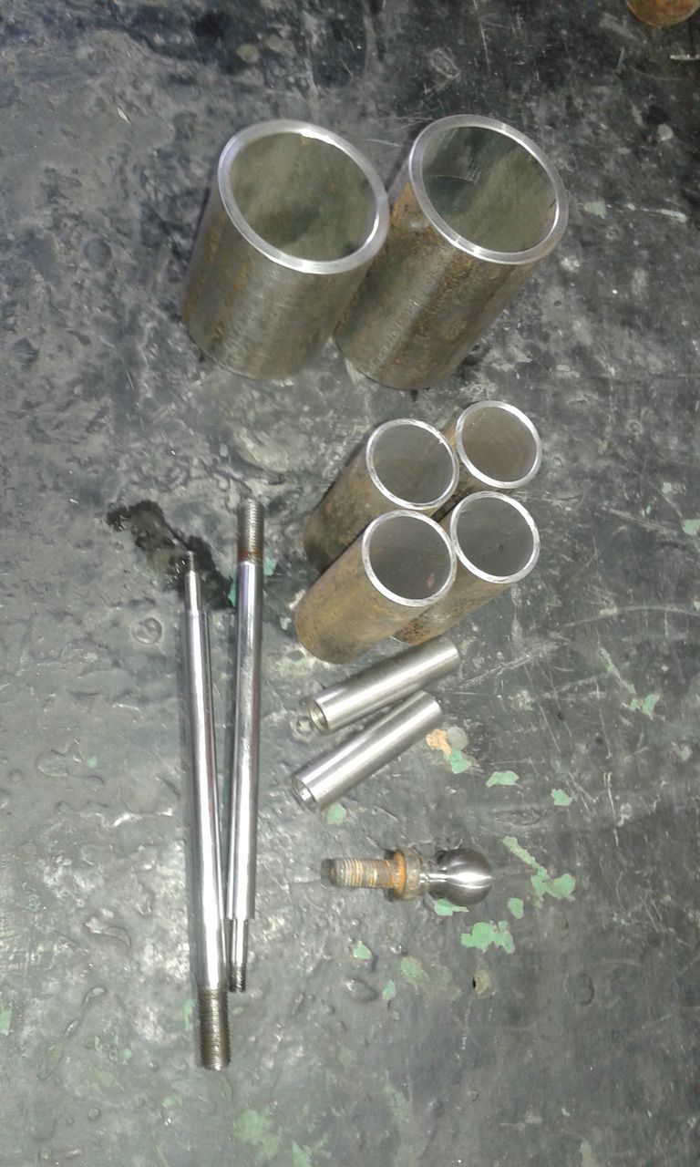

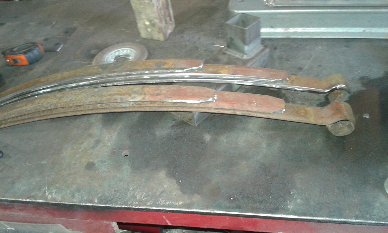

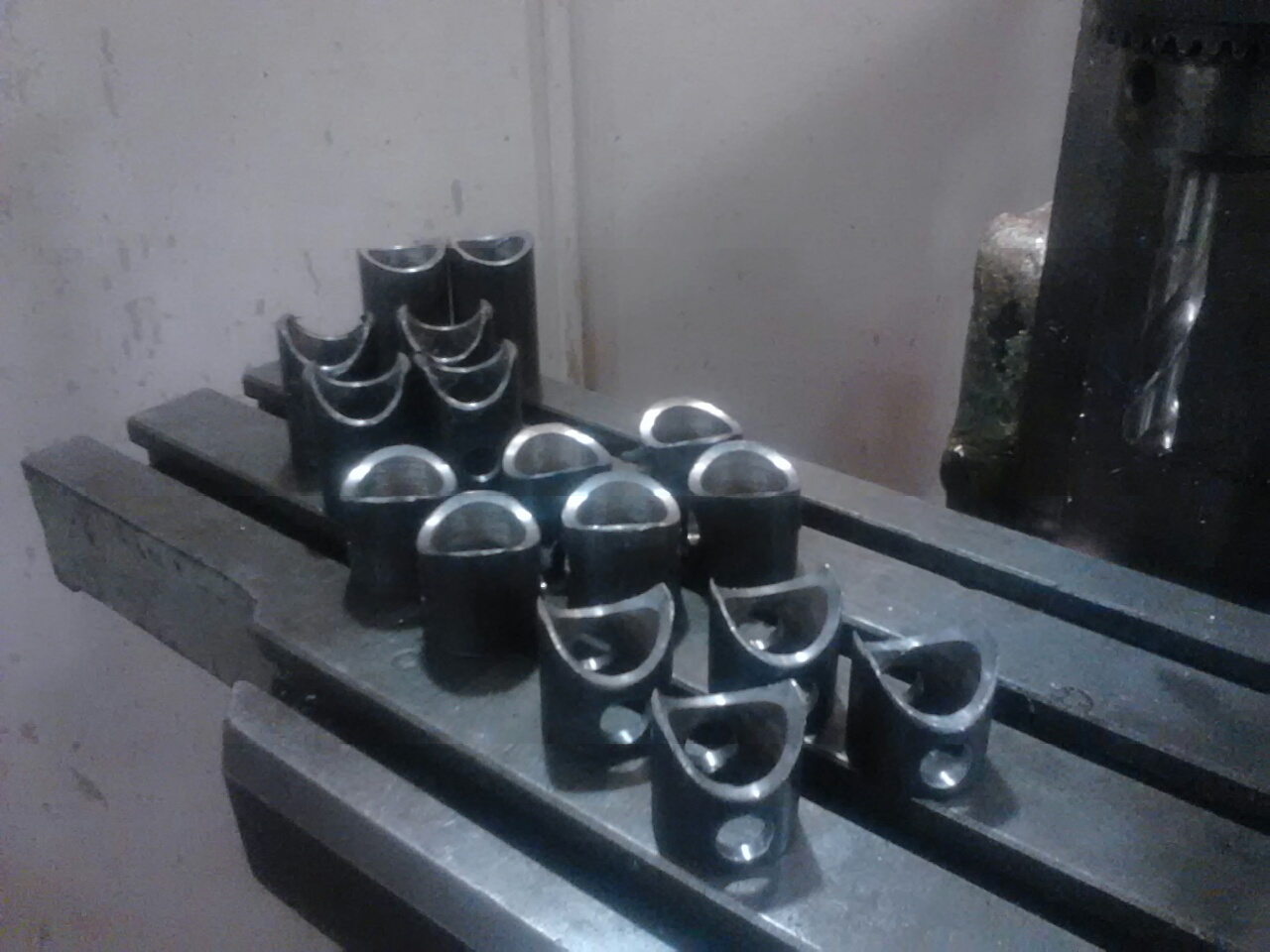

Произведены первые закупки, токарные работы, ведется работа над чертежами нового макета двигателя.
В апреле кроме прочих работ планируется покупка электродвигателя, заказ батареи и деталей для коробки передач.
