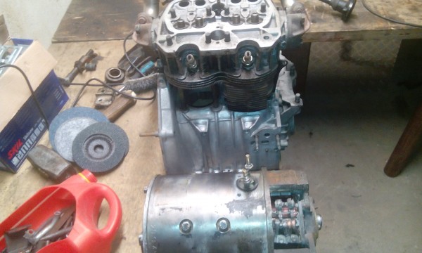

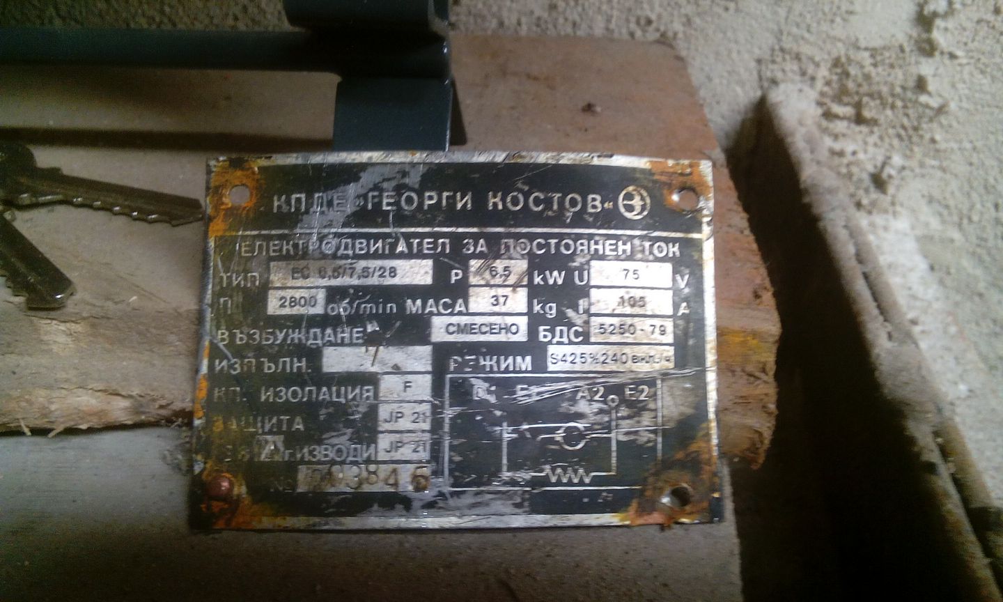

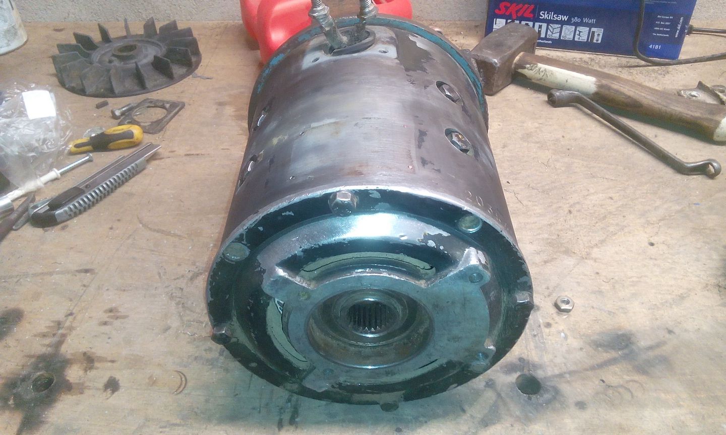

выложите фото мотора и шильдика на моторе
от этого и будем плясать =)
если это тяговый ЭД от погрузчика, 2-тонного, то вы можете сделать ОЧЕНЬ резвый ЭМ! =)

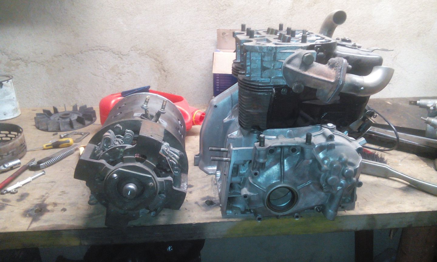

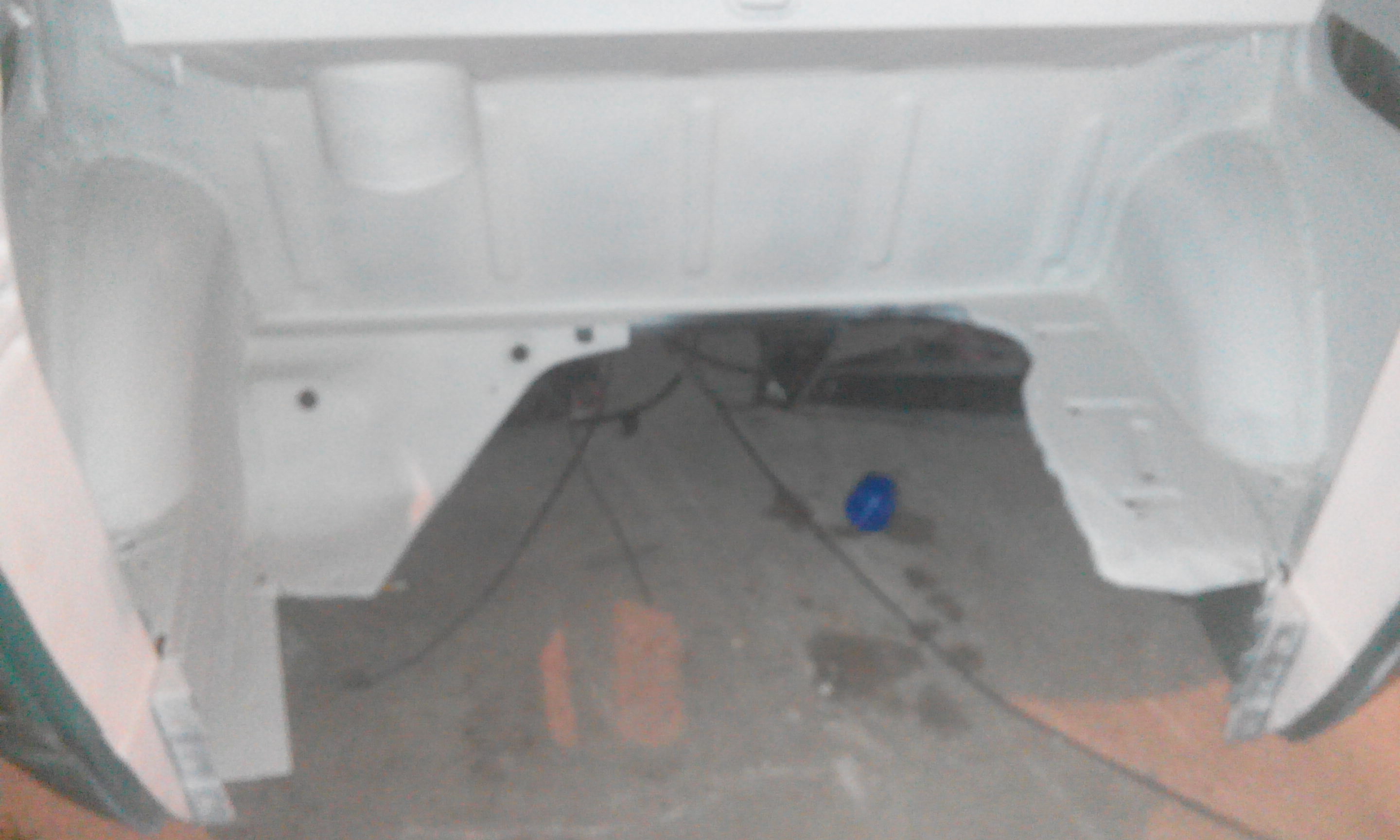

IMG_20160321_183052.jpg [ 754.56 КБ | Переглядів: 14694 ]
всем привет !!!! спасибо за коменты !!! выкладываю обещеное
начнём с мотора

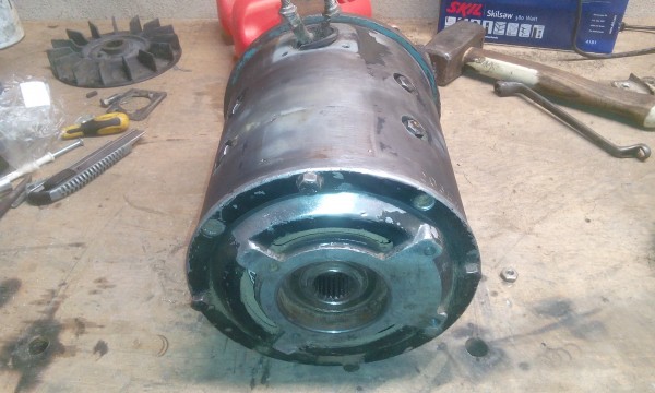

IMG_20160321_183033.jpg [ 793.19 КБ | Переглядів: 14694 ]

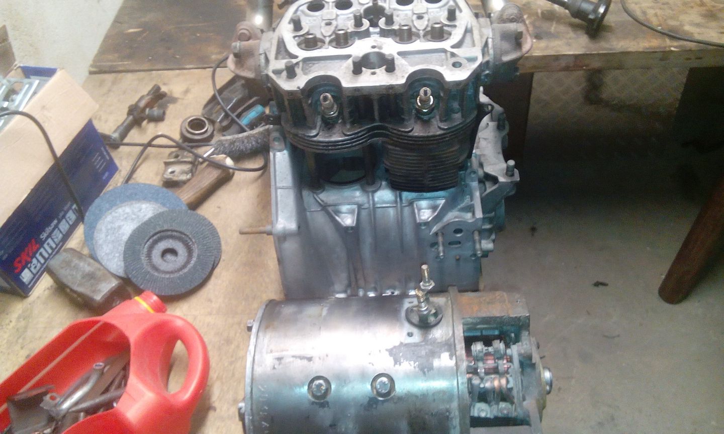

IMG_20160321_190237.jpg [ 686.44 КБ | Переглядів: 14694 ]
IMG_20160321_190230.jpg [ 792.06 КБ | Переглядів: 14694 ]

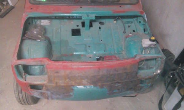

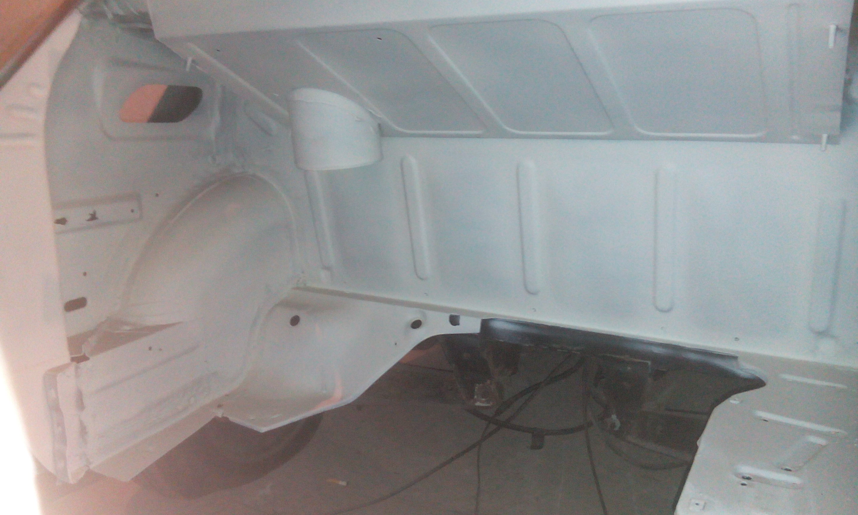

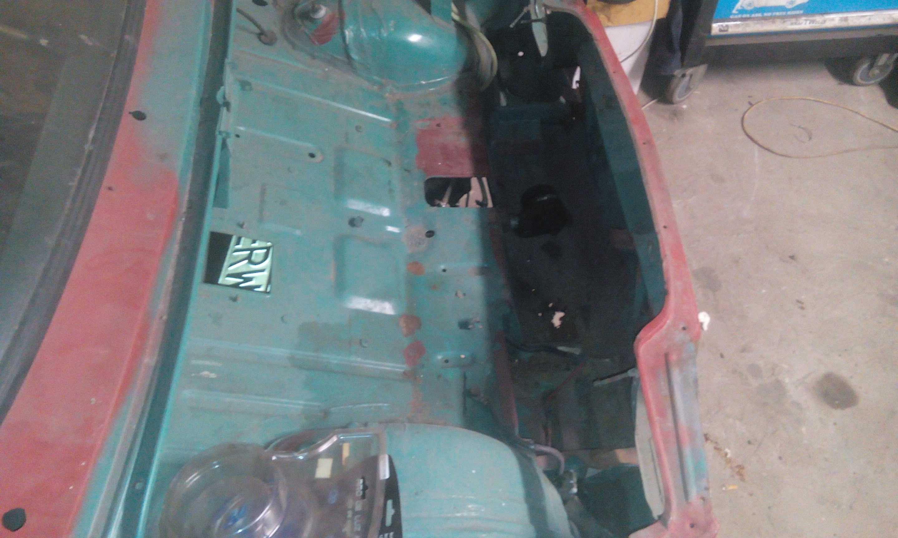

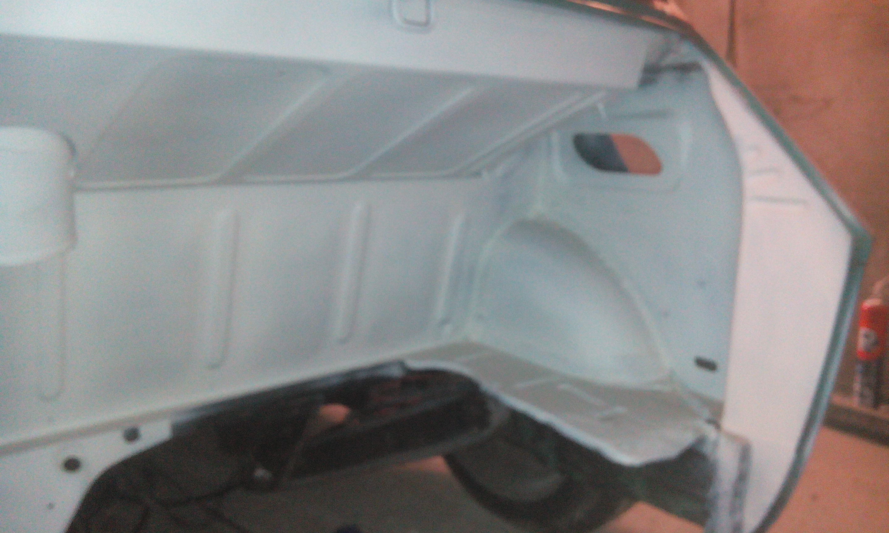

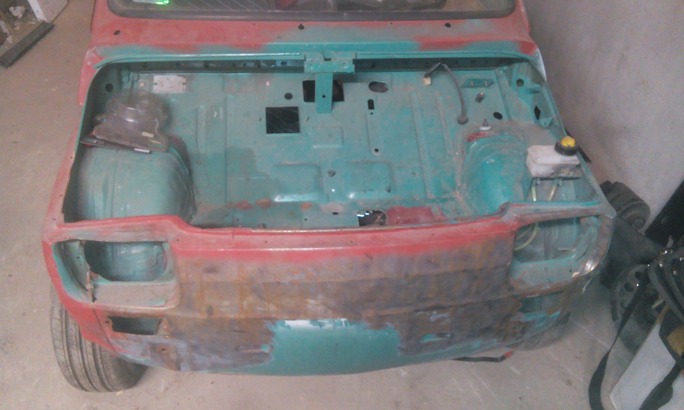

кузов не для разбега но местечко найдётся
Коментарій до файлу: моторное отделение
IMG_20160321_182832.jpg [ 438.94 КБ | Переглядів: 14692 ]
IMG_20160321_182852.jpg [ 578.44 КБ | Переглядів: 14692 ]
IMG_20160321_182901.jpg [ 588.69 КБ | Переглядів: 14692 ]
Коментарій до файлу: под копотное
IMG_20160321_182933.jpg [ 659.56 КБ | Переглядів: 14692 ]
IMG_20160321_182954.jpg [ 675.69 КБ | Переглядів: 14692 ]

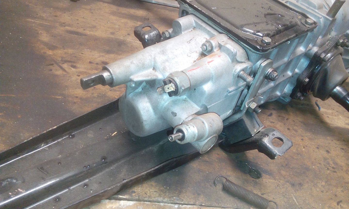

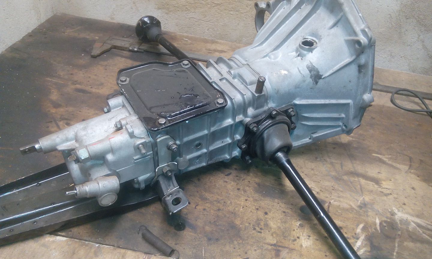

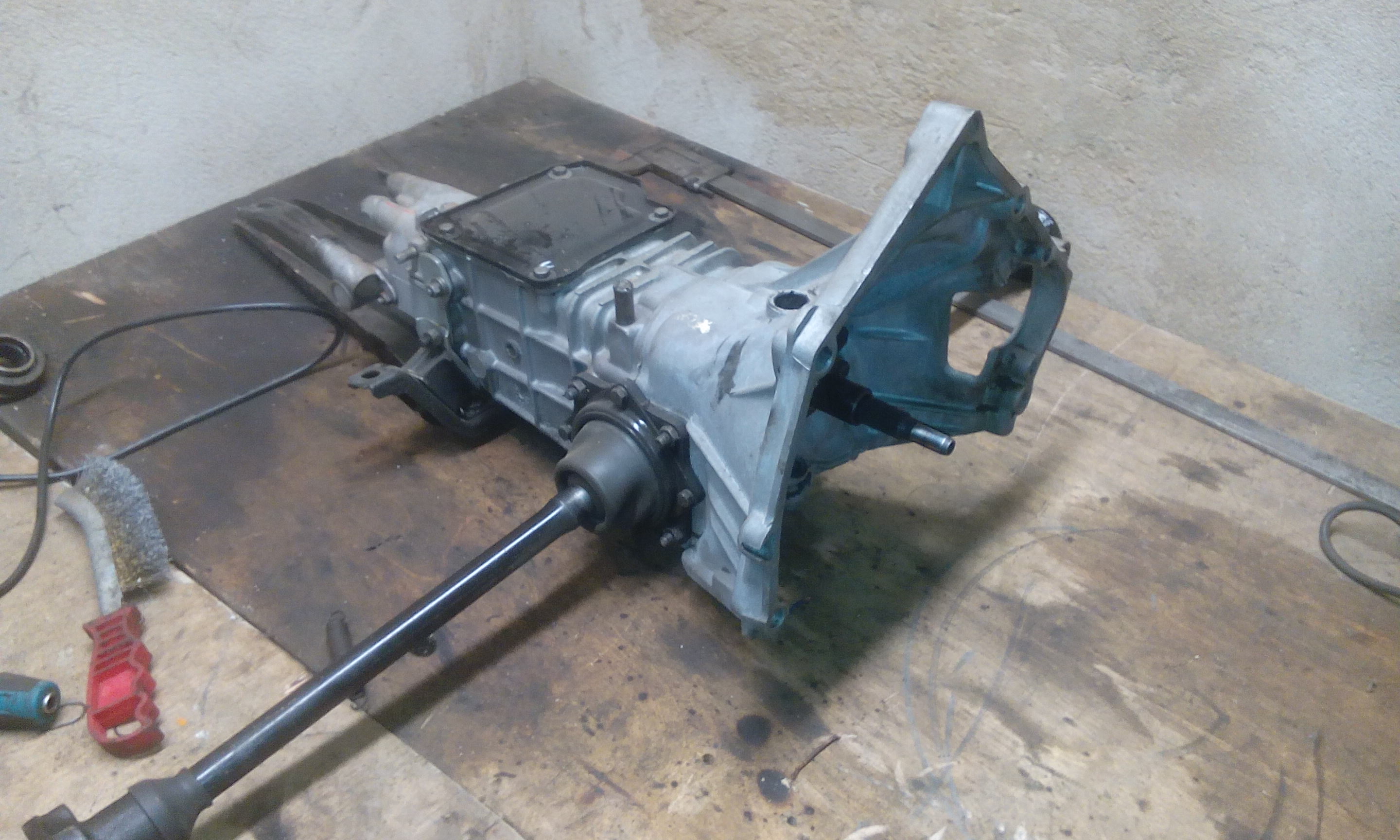

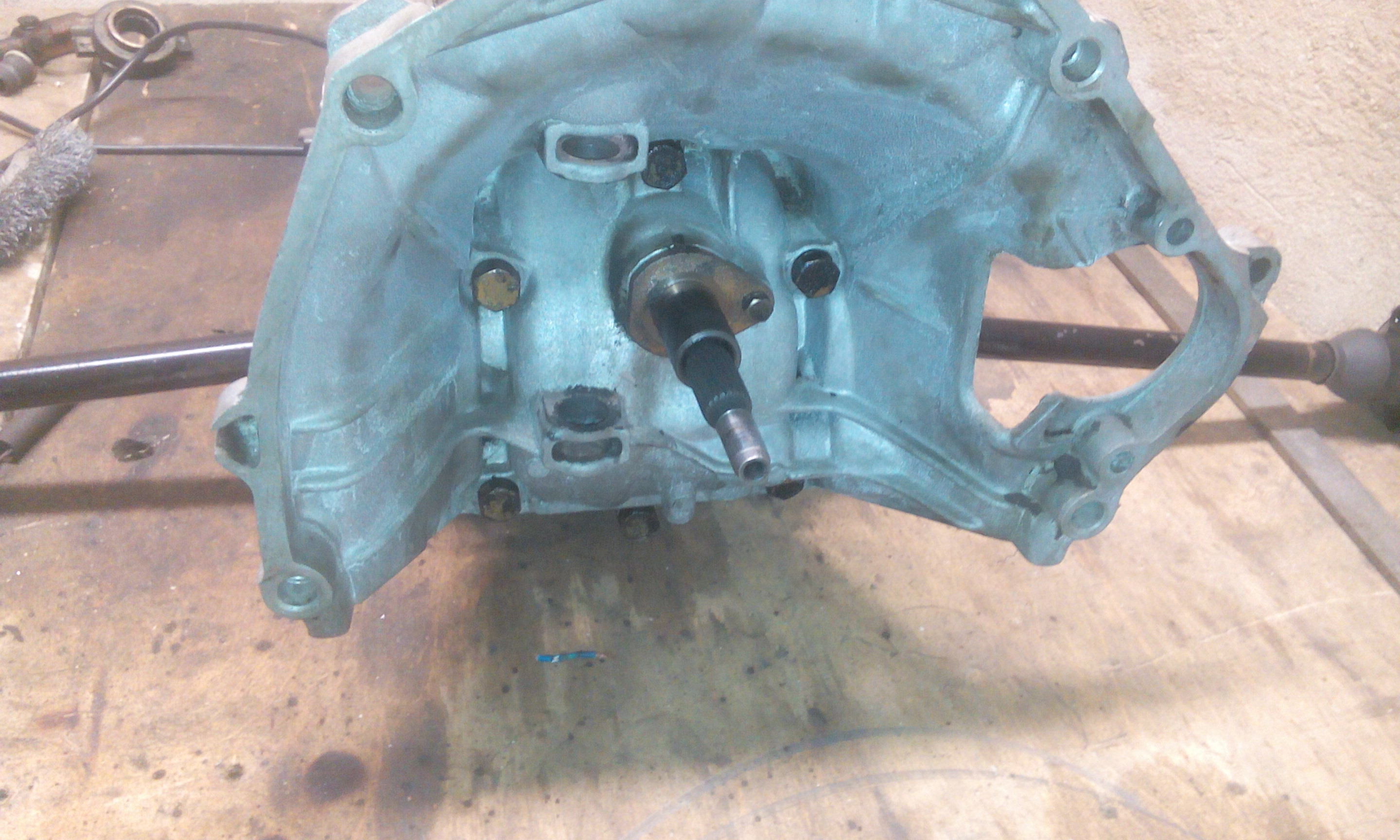

ну и кпп
IMG_20160321_183133.jpg [ 676.81 КБ | Переглядів: 14692 ]
IMG_20160321_183138.jpg [ 645.69 КБ | Переглядів: 14692 ]
IMG_20160321_183152.jpg [ 766.31 КБ | Переглядів: 14692 ]
IMG_20160321_183158.jpg [ 819.94 КБ | Переглядів: 14692 ]
