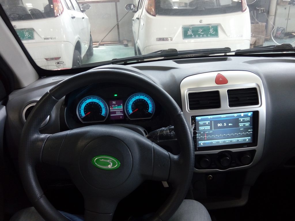

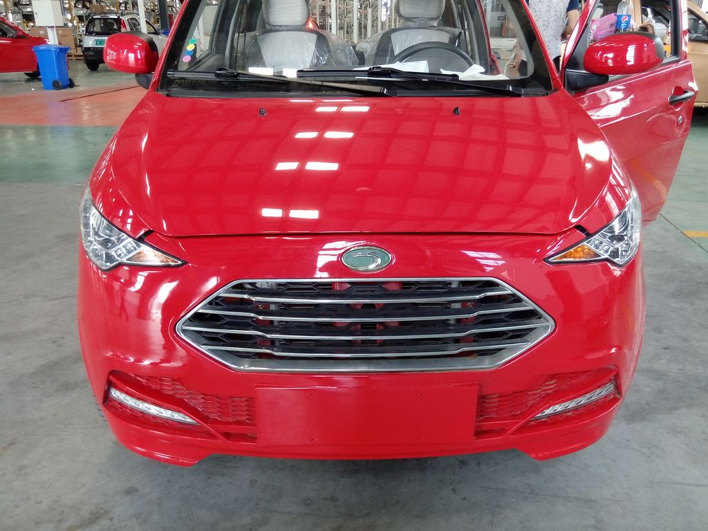

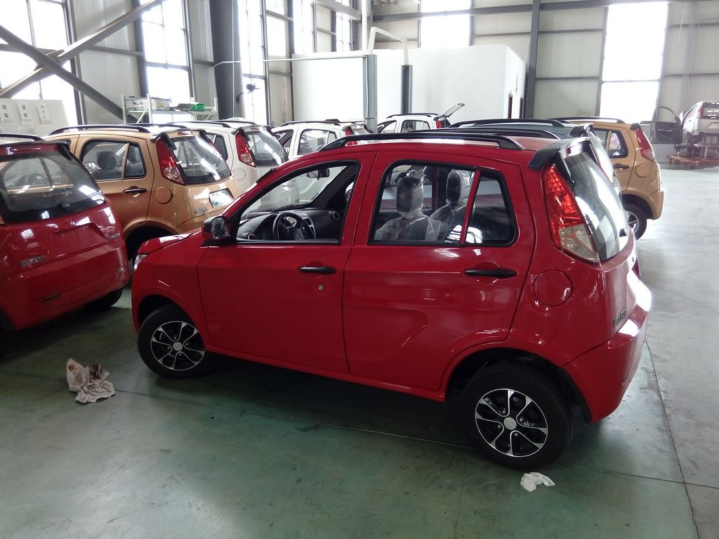

Уважаемые коллеги ! Как вам нравится такой электромобильчик ?
P70705-053820.jpg [ 1.19 МБ | Переглядів: 17115 ]
P70705-060133.jpg [ 1.4 МБ | Переглядів: 17115 ]
P70705-071549.jpg [ 1.15 МБ | Переглядів: 17115 ]

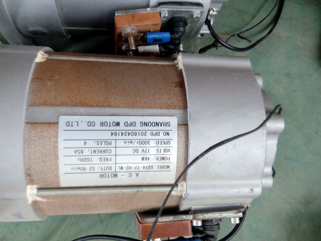

Приводится в движение вот таким асинхронным моторчиком , 4 кВт .
P70705-054358.jpg [ 1.23 МБ | Переглядів: 17115 ]

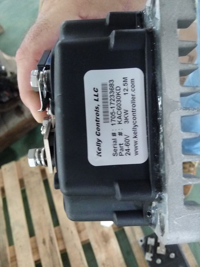

Вот такой контроллер управляет этим моторчиком .
P70703-061356.jpg [ 1.37 МБ | Переглядів: 17115 ]

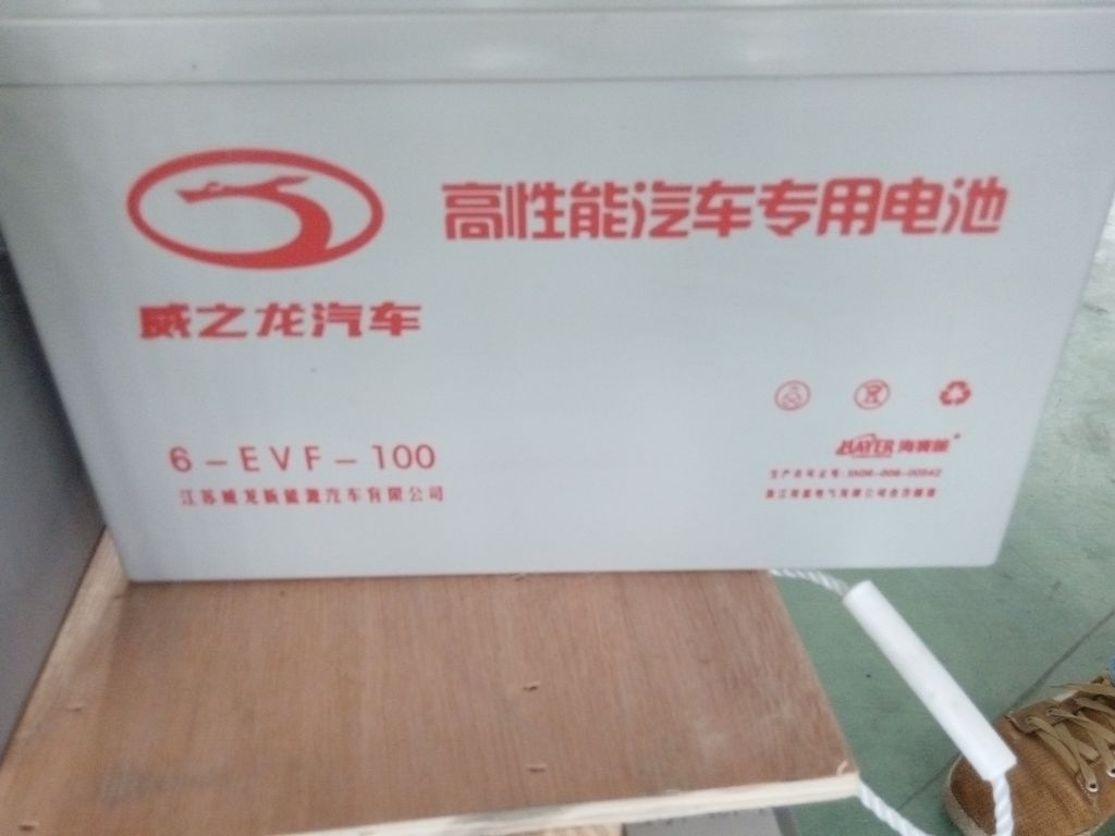

А вот эти "свинки" при 72 В , обеспечивают дальность не менее 80 км и макс скорость 60 км/ч .
P70703-061237.jpg [ 1.11 МБ | Переглядів: 17115 ]
Печки в машине нет , зато есть кондиционер .

Эта машинка делается на одном из 200 заводов , для внутреннего рынка Китая , и имеет отпускную цену с завода около 3000 долларов .
Хозяин завода сказал , что хочет что-то подобное выпускать в Украине .
И самое интересное , что эта машинка не требует регистрации и соответственно номерного знака .
