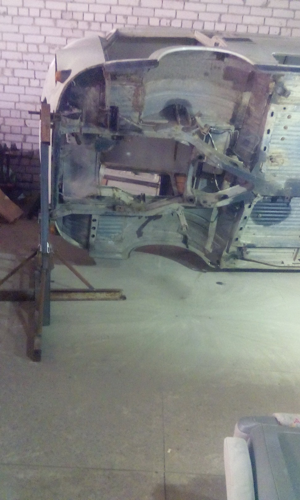

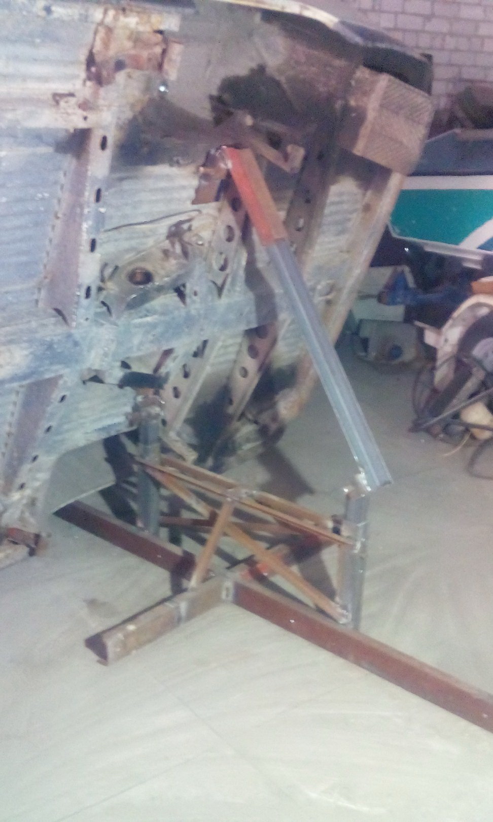

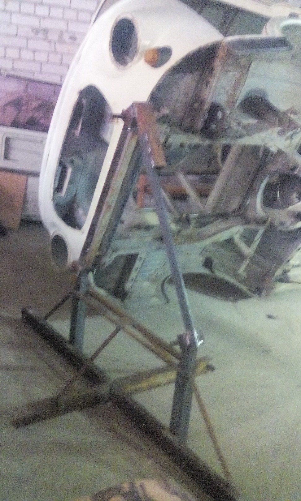

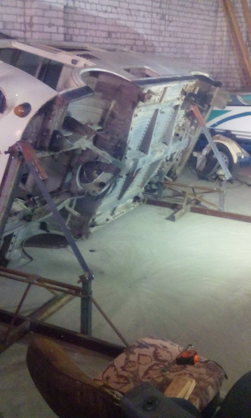

Глобальных продвижений по Баркасу нет,так,рутина... "Железные" работы очень трудоемки и занимают массу времени,но их тоже надо делать. Вот для разнообразия пара-тройка фот - соорудил опрокидыватель для удобства работы с днищем.К тому-же хочу в ближайшее время отвезти машинку (прямо на опрокидывателе,эвакуатором) на пескоструй,шо-б к днищу и нижней части кузова уже не возвращаться.

дааа,опрокидыватель хорошо помогает в этой нелегкой работе,.... делаешь делаешь,а ни чего не видно,ни какого прогресса)но за то потом приятно когда знаешь что все правильно и ни чего не отвалится)

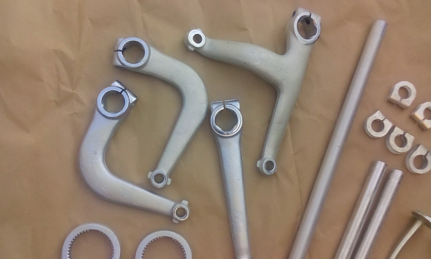

#42030Повідомлення 12 вер 2017, 08:33

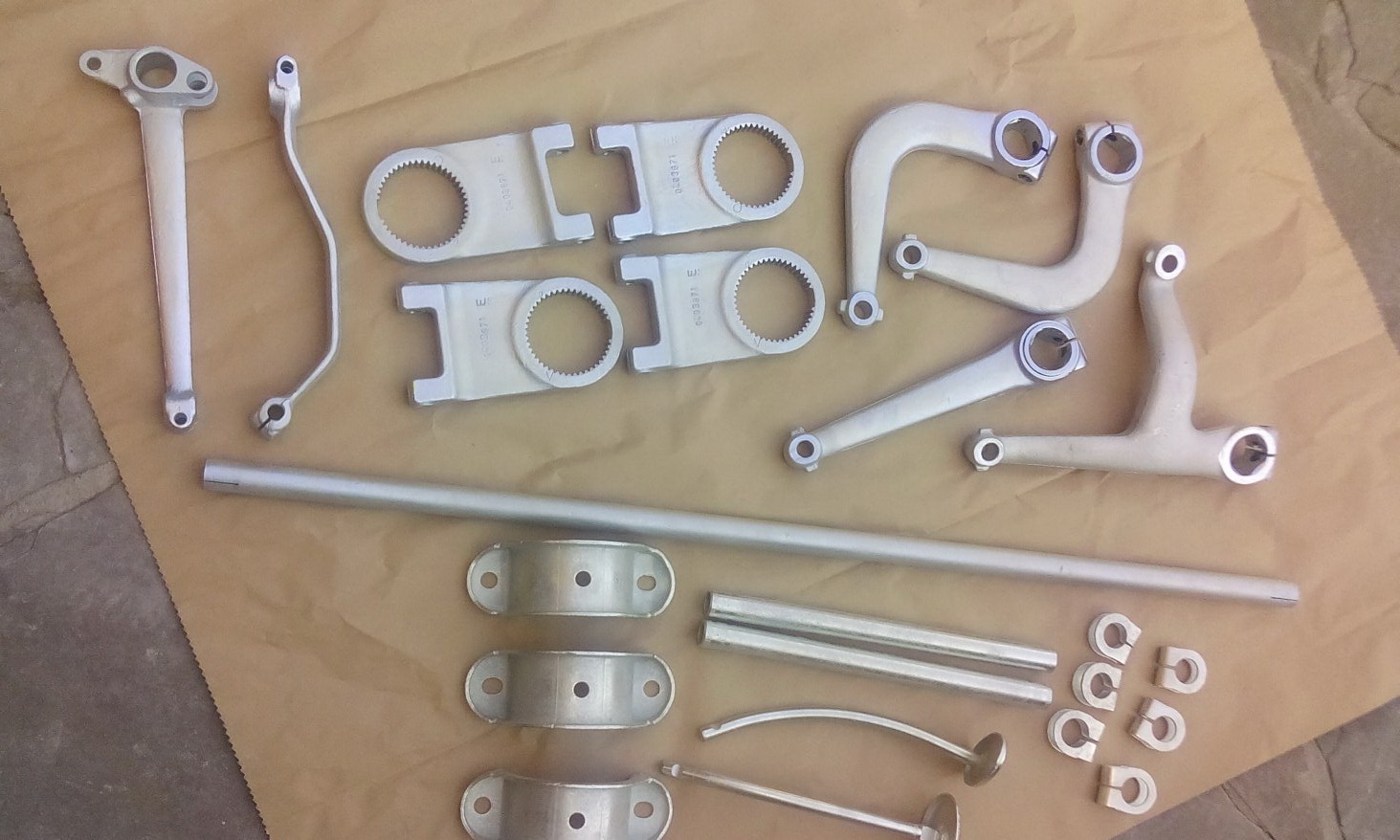

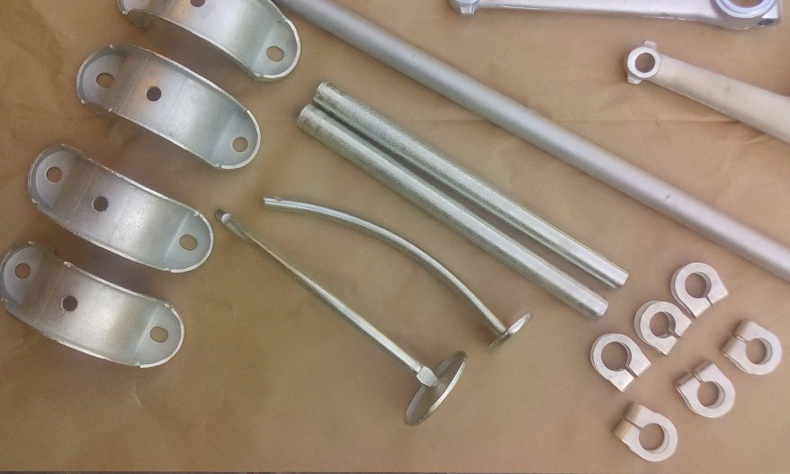

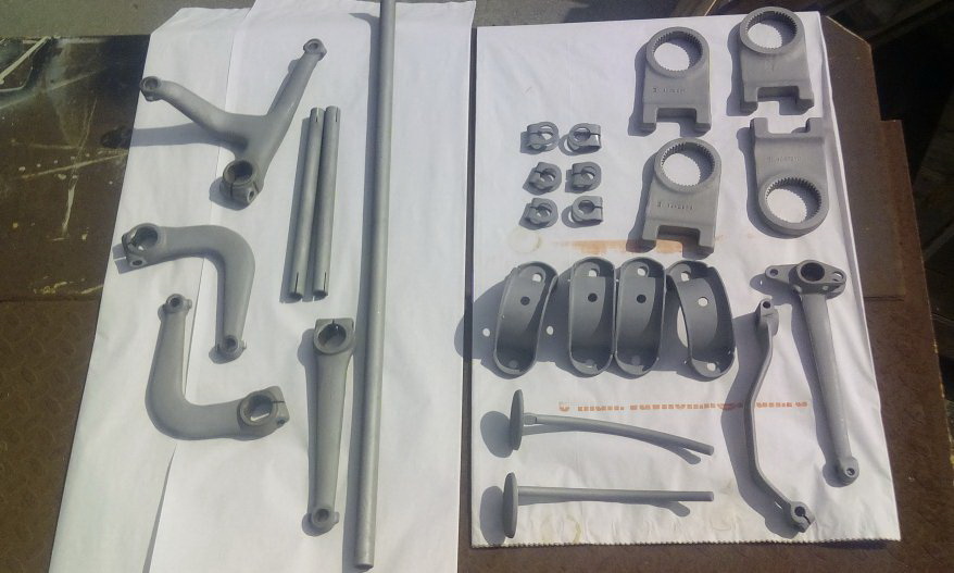

Хочу показать вам О-Очень красивые железки!
Да,каюсь,имею слабость к "красивым изделиям и механизмам". :D
Предыстория такова - решил "обновить" кое какие детали. Процедура планировалась стандартная - пескоструй,грунт,краска. Но тут наткнулся на компанию,занимающуюся оцинковкой мет. изделий. Причём могут давать на выбор либо радужный (желтоватый) цвет,
либо голубовато-серебристый. Раньше у меня была возможность (в другой конторе) отдавать на оцинковку ,получая только один,грязно-желтый цвет,что мне не особо нравилось,а тут нате,выбирайте! Решил попробовать,созвонился,узнал подробности,отвёз. Перед этим,естественно,пескоструй - куда-ж без него :D .
И через день... я был приятно удивлён - как внешним видом,так и качеством покрытия 8O !
Да,и что немаловажно - цена! Она просто смешная - 12грн. за 1 кг. Короче,за всё,что на фото я отдал 200грн. Вот,любуйтесь:

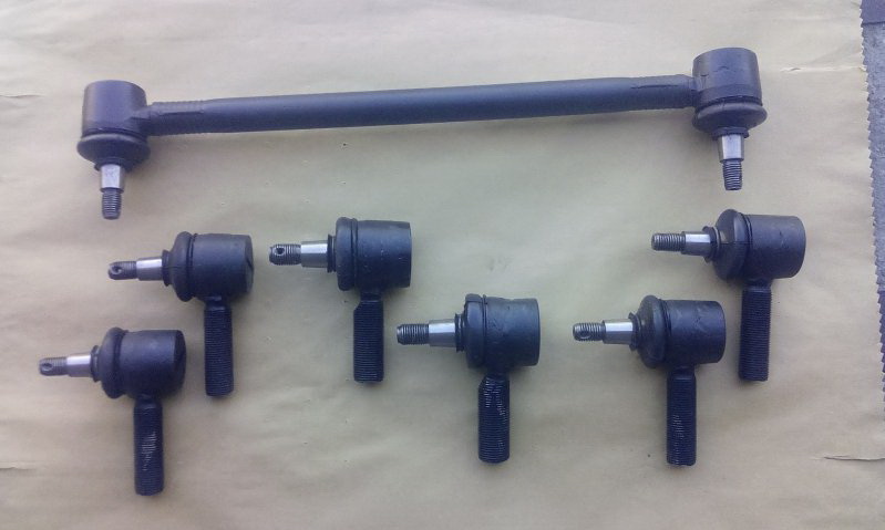

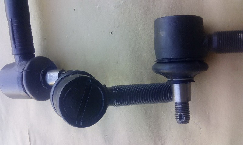

...И ещё из неопубликованного :D . Месяца два назад отдал все рулевые наконечники и тягу на реставрацию. Маленькая мастерская с парой-тройкой станочков. Но их я знаю давно,делают хорошо. Используют качественный капролон и ставят хорошие пыльники.
(на Жыпе тяги уже не помню сколько лет ходят) Что немаловажно - после "вскрытия" тщательно дефектуют пальцы и если есть раковины,сколы или пр. дефекты - в работу не берут!
И по деньгам неплохо - 180грн./шт.
Вот как выглядят:

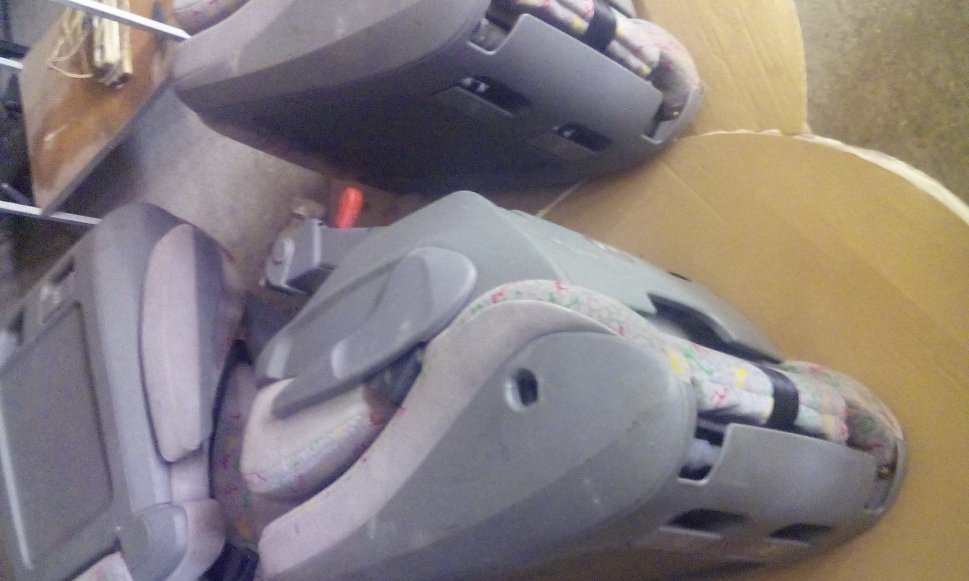

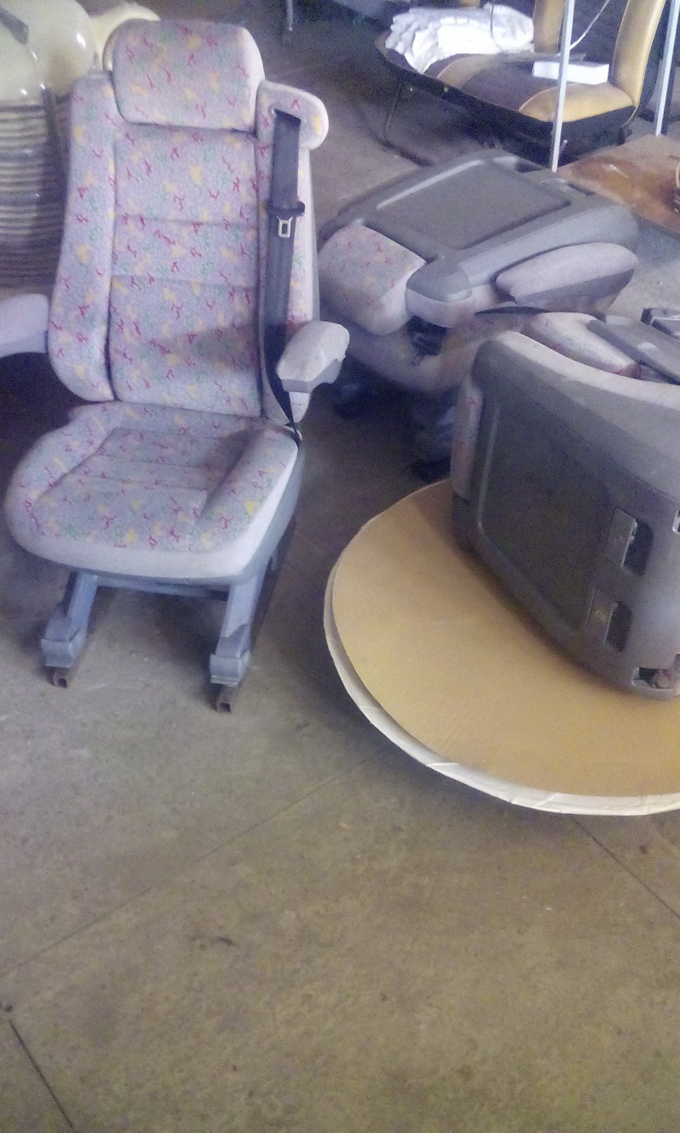

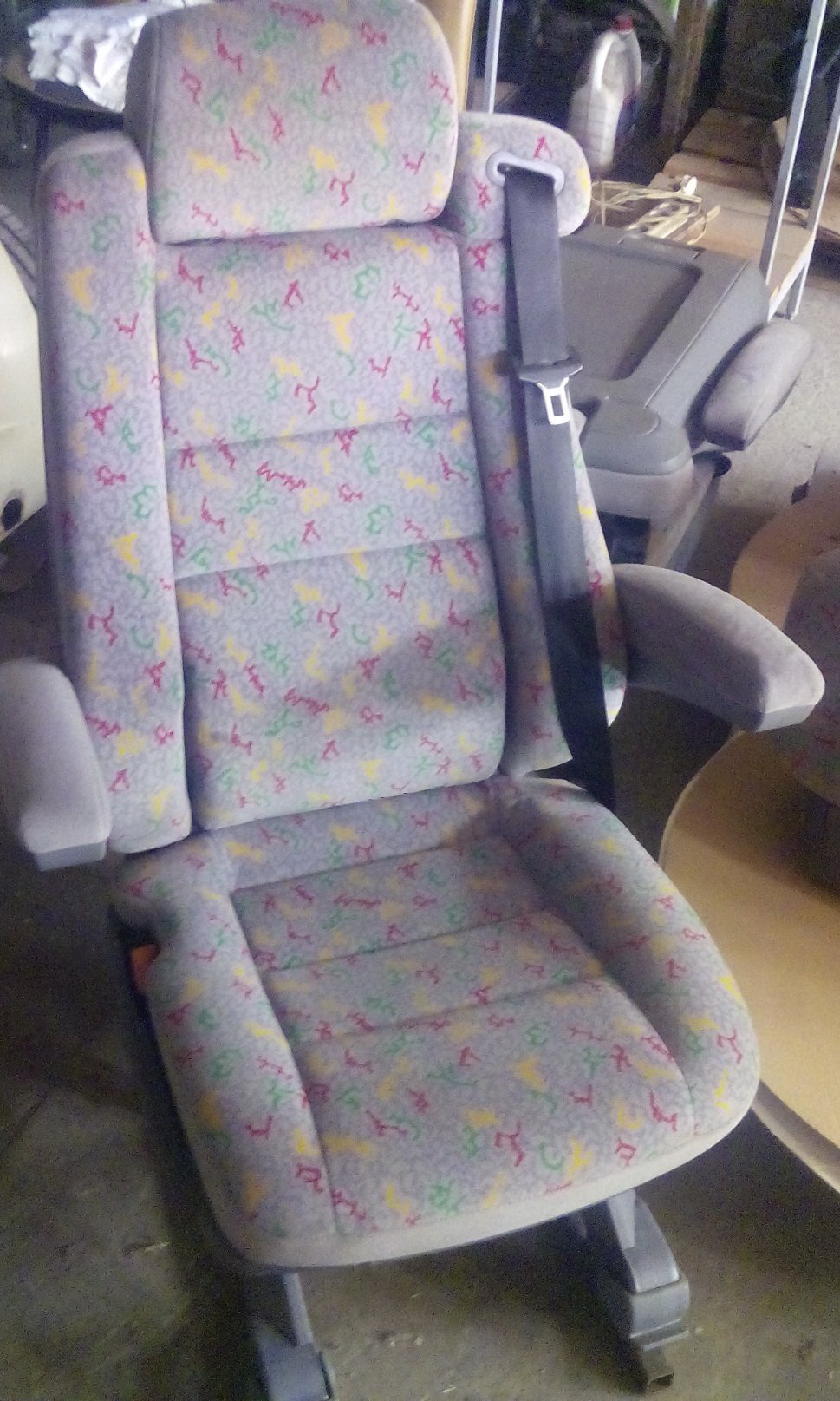

...есть ещё "обновки"! Купил другие сиденья в салон. Первоначально купил сиденья Рено Эспейс 4 (ранее выкладывал). Всем они хороши - и удобные,и трансформируются замечательно,и состояние отличное,но они более "легковые" что-ли.Для минивена или универсала - отлично,а для Баркаса низковаты - голова на уровне нижней части окна :cry: . Поэтому отдал предпочтение так называемым "капитанским" сиденьям от МБ Вито. Вот эти - в самый раз! Лишних конечно денег отдал...,ну да оно того стоит.
Полюбуйтесь:

... я был приятно удивлён - как внешним видом,так и качеством покрытия! Да,и что немаловажно - цена! Она просто смешная - 12грн. за 1 кг.
Тобто можна так цілий кузов Баркаса "оцинкувати" й зекономити на фарбі? ;)
#42085Повідомлення 12 вер 2017, 19:21
В теории да а на практике если у них гальваника, думаю у них просто не будет такой ванны
#42176Повідомлення 13 вер 2017, 18:01
супер! жаль что раньше вы не нашли эту гальванику,у меня для них роботы было.....
