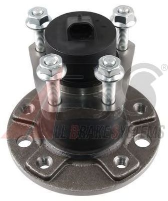

На задней оси можно кинуть синхро диск с внутренним датчиком, так можно будет кататься зимой с трекшен контролем и не бояться стать в буксе сугроба. Для приводной комбинации используют вот такой способ прошлого века

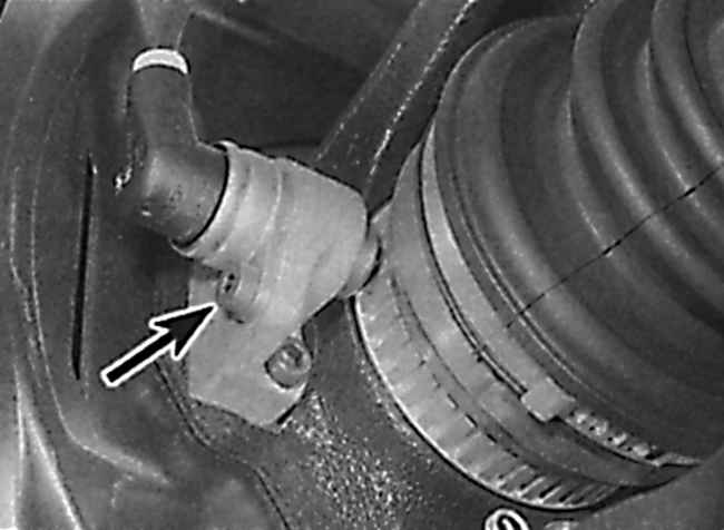

не затратный и реализуемый расположение приводного датчика советую ставить на более длинном приводе
синхронизация параметров с колес осуществляется спец контролером момента (TСS, ESP, DSC, VSC, VSА и прочее), обычно по уму это делается не только кнопкой но и с помощью резистора % пробуксовки (10,20,30) по отношению к буксующей тяговой оси
