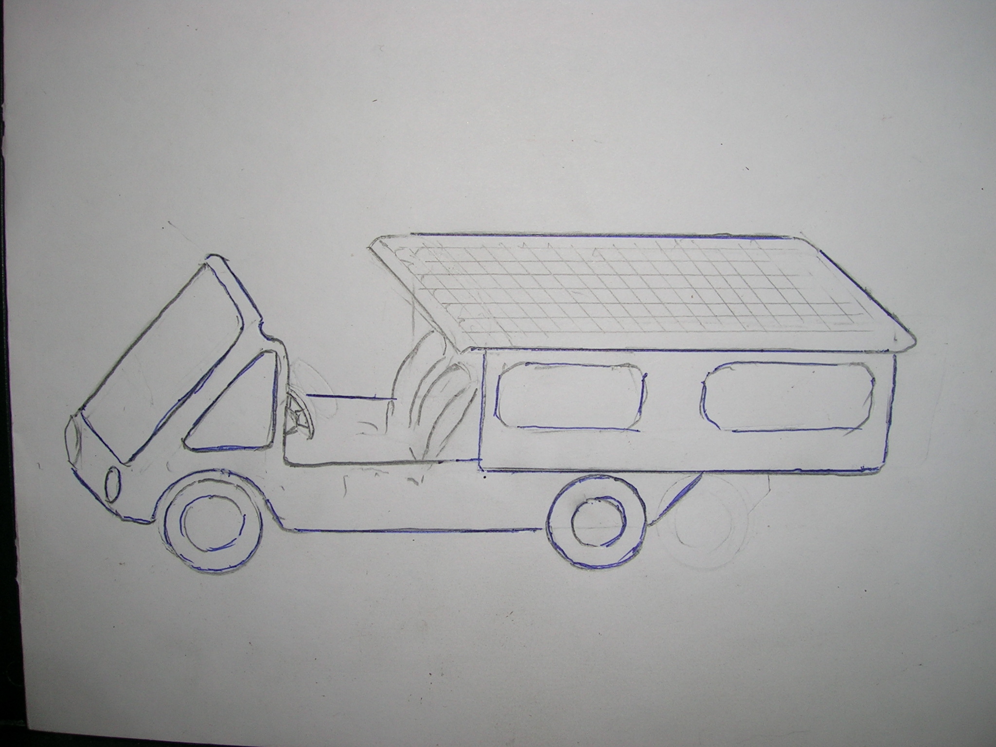

Коллеги, а что если, на то СВЛ шасси, которое когда нибудь сделает Эльмоб, или ещё кто нибудь, навесить вот такое: легкое, без.дверное, пластико-солнечное , сдвижное назад ( вплоть до снятия.) сооружение.
Если при высоте 1,3 метра, уложиться всей машиной в 400кг, с любым, но самым экономичным приводом, с облегчённой батареей, но с СП- 6м.кв , с безбатарейной солнечной скоростью 20 кмч, с солнечной добавкой в батарею~ +20 км в час ( или + 100 км пробега, в батарею, за солнечный день) !
То, не будет ли подобная машина ГВОЗДЁМ ЭКСПОЗИЦИИ ЛЮБОЙ ВЫСТАВКИ ! ? ? ?
.......Дизайнёров прошу не комментировать . Их мнения уже известно.

Солнышко , экономия , 400 кг - всё красиво , но к сожалению кроме как "шоукар " для нашей местности лучше названия не нахожу . Да простят меня гуру но - авто которое эксплуатируется каждый день , не создаёт помех на дороге и стоит вразумительных денег - очень трудно вписать в эти параметры . А кстати вопрос по СП - кто считал их реальную а не рекламную окупаемость ( в км или годах или квт/ч) на данном этапе развития для ЭМ ?

Как дизайнер - дизайнеру, шикарный концепт :)
А крышу зачем двигать?
#16599Повідомлення 07 січ 2016, 19:09
Так , для универсальности , "лёгким нажатием руки" (кнопки)... -ОНО И : Закрытая машина- МикроВен, и как бы кабриолет , и открытая прогулочная платформа.

выдвижная система без затрат на двери - очень оригинально, респект Михалычу за находчивость, у нас на дороге есть и затеняющие грузовики, есть посадки и здания вдоль дороги, есть облачность и зимние тёмные времена. Поэтому я предлагаю увеличить площадь панелей до 10 метров, пусть и сарайный, зато двигаться за счёт солнца будет более уверенно, тем более что для плоской крыши не требуются дорогие гнущиеся солн. панели!

Сдвижная верхняя часть корпуса с солнечной панелью — она без надобности. Это только усложняет и утяжеляет. Хотя удобство входа входа-выхода вполне...
Необходимо выполнение цельной коробки кузова по схеме "ситикара" Майкла Форреста для жесткости кузова.
Т.е. без боковых дверей. Либо его аналогов - типа "цундап януса". Хотя и Dornier Delta II тоже пойдет.
Так вполне можно уложится в 400 кг. Для категории мотоколяски определены ограничения в 400 кг и не более 15 КВт (22л.с.)
В эти 400 килограмм даже любители в СССР вполне себе вписывались.
С учетом что трайки Ларри Векслера(трехместный) и Фила Чипмана вообще по 200 кило да и те же "велорекс" с "фривеем" по 300 кг.
И у афганского инженера с его соларкаром не должно быть больше.

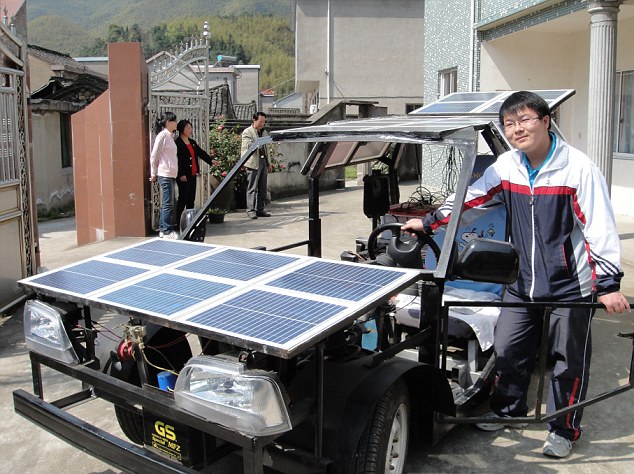

247[1].jpg [ 108.27 КБ | Переглядів: 10156 ]
......Такое, нам на зависть, делают китайские студенты, правда не на стипендию , их творчества поощряют и финансируют !
.....Про увеличение площади СП : Увы, даже эти 6 м.кв, вышли за габарит крыши.
Увеличивать дальше, без увеличения основы: БАЗЫ И КОЛЕИ, а значит и веса,
- некуда. Жесткие, более дешевые СП , будут весить 80 кг. - это слишком !
....Но, некий изобретатель Сергей Каминский, якобы завод "СП" строит в Александрии ! Если ОН не "РЫБАК БЛЕСНУ КИДАЕТ" ,то будет толк. -подождём . Про энергообеспечение : - Конечно такая СПкрыша, не исключит необходимости Батареи , но позволит уменьшить её вдвое, для пробега до сотни.( в солн.день) и свести к минимуму зависимость от розеток .
....Про сложность изготовления подобной сдвижной крыши : - Возможности моей гаражной мастерской - ограничены, НО , ДАЖЕ ОНИ ТАКОЕ ПОЗВОЛЯЮТ.
