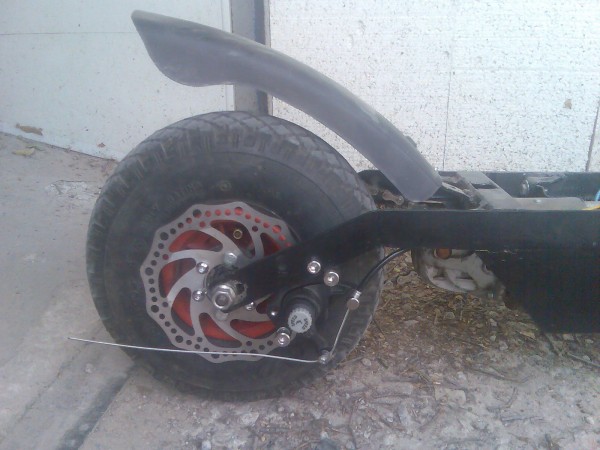

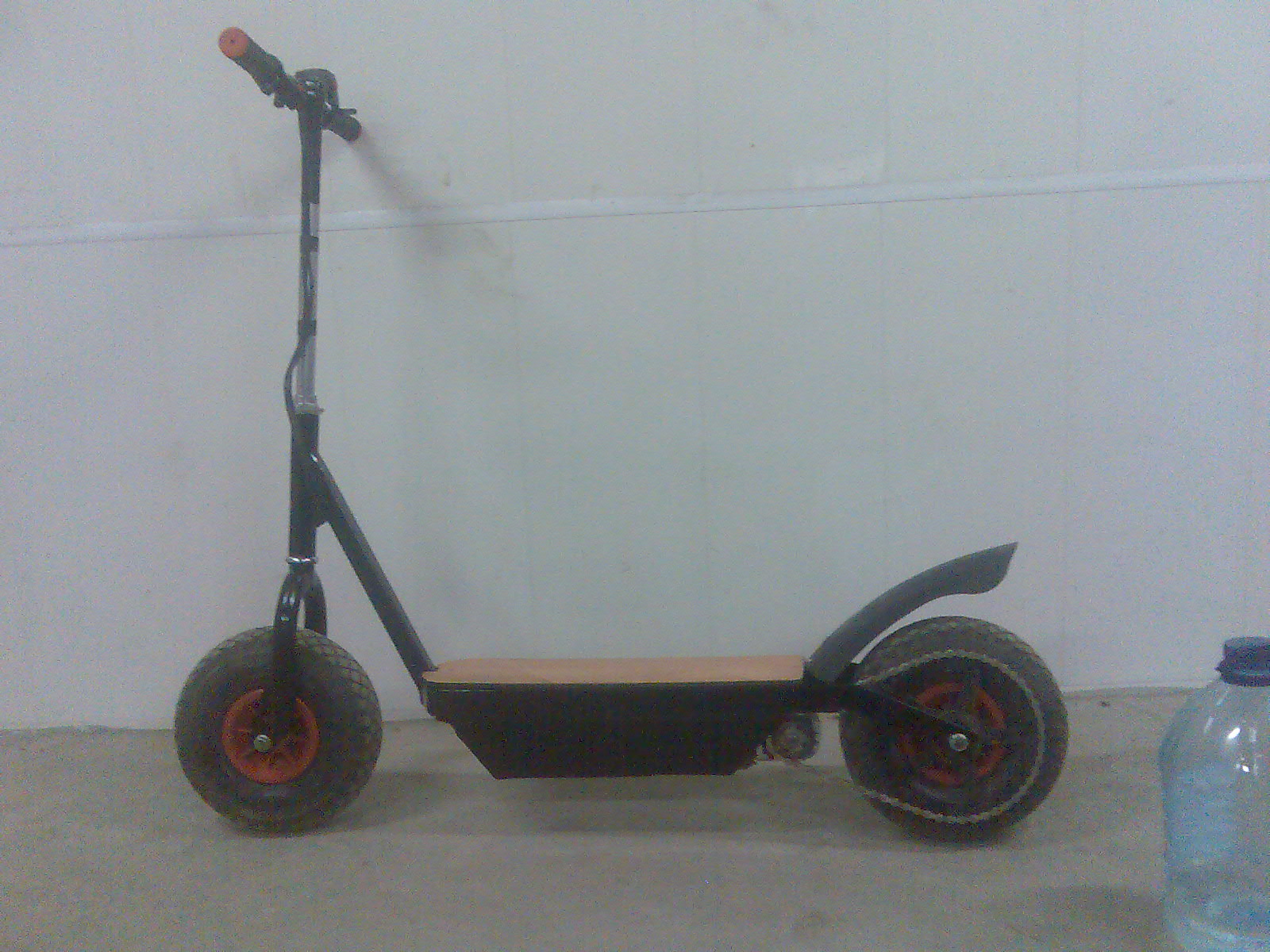

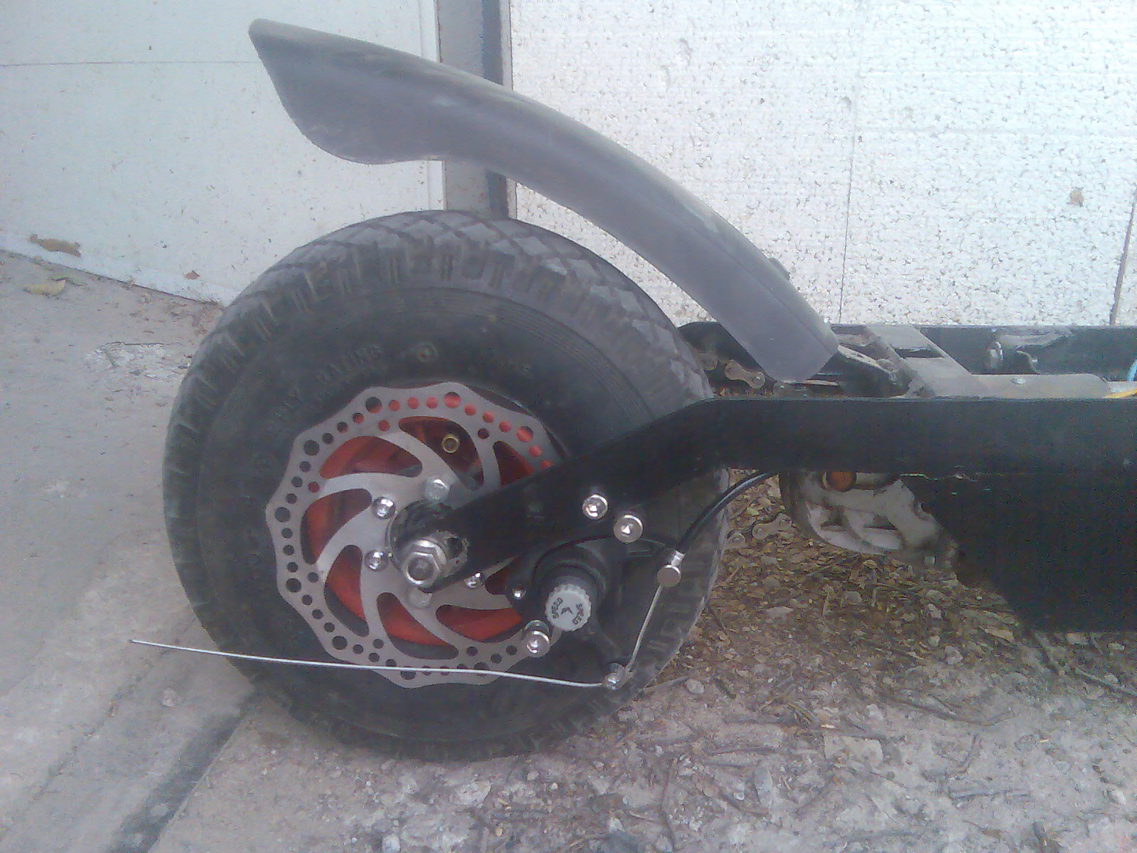

Тут 2 варіанта, або робить трохи дороще но щоб реально використовувать потом те що зробив, або просрать трохи меньше грошей, в фіналі побалуваться якийсь тиждень пока не розвалиться :)
Я починав свій шлях в електротранспорті з саморобного самокату тоже на колесах із строй магазину, там не резина а якась пласмасо-клійонка якої хватало на місяць, камура лопала і то бистріше, короче побалувався, зробив для себе висновки і уже 4года валяеться в гаражі
Фото363.jpg [ 422.4 КБ | Переглядів: 10924 ]
Фото426.jpg [ 449.02 КБ | Переглядів: 10924 ]

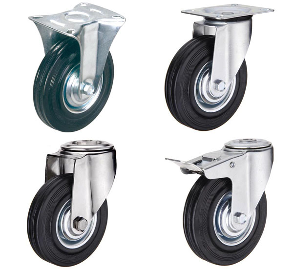

тогда может такие ?
prom-op.jpg [83.45 КБ]
Завантажень: 2

тогда может такие ?
Це прикол? Чи Ви серйозно? Електро "кравчючку " зібрались робить? :)
