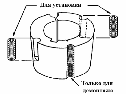

...посмотрите ещё в сторону "составных" муфт (не помню как они правильнее называются). Ну это те,которые состоят из двух входящих одна в другую частей по конической посадке. Внутренняя имеет отверстие под вал и шпоночный паз,разрезная. Есть также два резьбовых отверстия с гужонами, один для затяжки,другой для снятия. Короче принцип такой,что при стягивании эта конструкция плотно обжимает вал со шпонкой и "поднатягивает" совместное коническое соединение. В общем интересная система,хоть и не новая. Кстати выбор по диаметрам валов и по конструкции муфты очень большой,а по цене может выйти даже дешевле оригинального изготовления.

Ого, как бывает… крутая весч :ja: . Похоже, это оно:
Коментарій до файлу: Конусная монтажная втулка
Taper_Bush.jpg [ 66.23 КБ | Переглядів: 10346 ]
Картинку взял отсюда: http://www.mechanic-techno.com/catalog/ ... -stupitsy/
Нашел об этих втулках немного информации, и как всегда, нигде на сайтах не пишут цены. Хотя я тоже уверен, что купить такую готовую часть муфты с конусом будет дешевле, чем её же делать на заказ. Но всё равно придется ещё изготовить ответку под шлицевую. Да и вряд ли, нам завозят что-то под диаметр вала 1-1/8”. К примеру, решил я недавно поискать, где поштучно продают дюймовые железяки, а именно болты на 3/8” с UNC-резьбой (она у меня на крышках мотора, в главных крепежных отверстиях). Еле нашел, причем повезло, что в наличии оказались болты как раз минимально достаточной длины. А гроверов пока так и нет (проверял - М8 не налазит, М10 перебор).

Знакомые муфты. Встречаются на вентиляционном оборудовании.http://electroavtosam.com.ua/forums/viewtopic.php?f=63&t=2714
на 3й фотографии она на валу 38 мм.

Deemkienz писав(ла):
Похоже, это оно:
Да,оно. Попробуйте в поиске набрать "кречина" - это ЧПшник на своей фамилии - и цены и ассортимент у них неплохой...или ещё Киевская организация КПД - там тоже норм.
