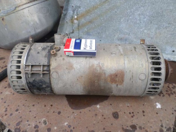

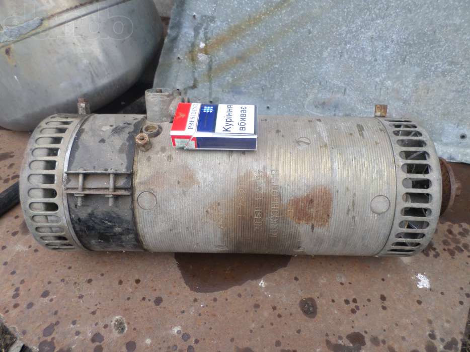

Хочу електротранспорт: Фиат Панда
вот такого нашел красавца пишут 28 вольт 1.2 квт
http://img09.slando.ua/images_slandocom ... oy-rog.jpg
если его использовать для рекуперативных торможений ?
(во сколько обойдется трансформатор с 28 на 100 вольт (нужно же 100 если у меня акб на 100???))

Но, не спешите заказывать такой трансформатор, потому что ПОСТОЯННЫЙ ТОК ( а Ваш мотор постоянного тока) не трансформируется.. Можно повысить напряжение постоянного тока ЭЛЕКТРОННЫМ ПРЕОБРАЗОВАТЕЛЕМ, но ОН будет стоить кратно дороже мотора..
