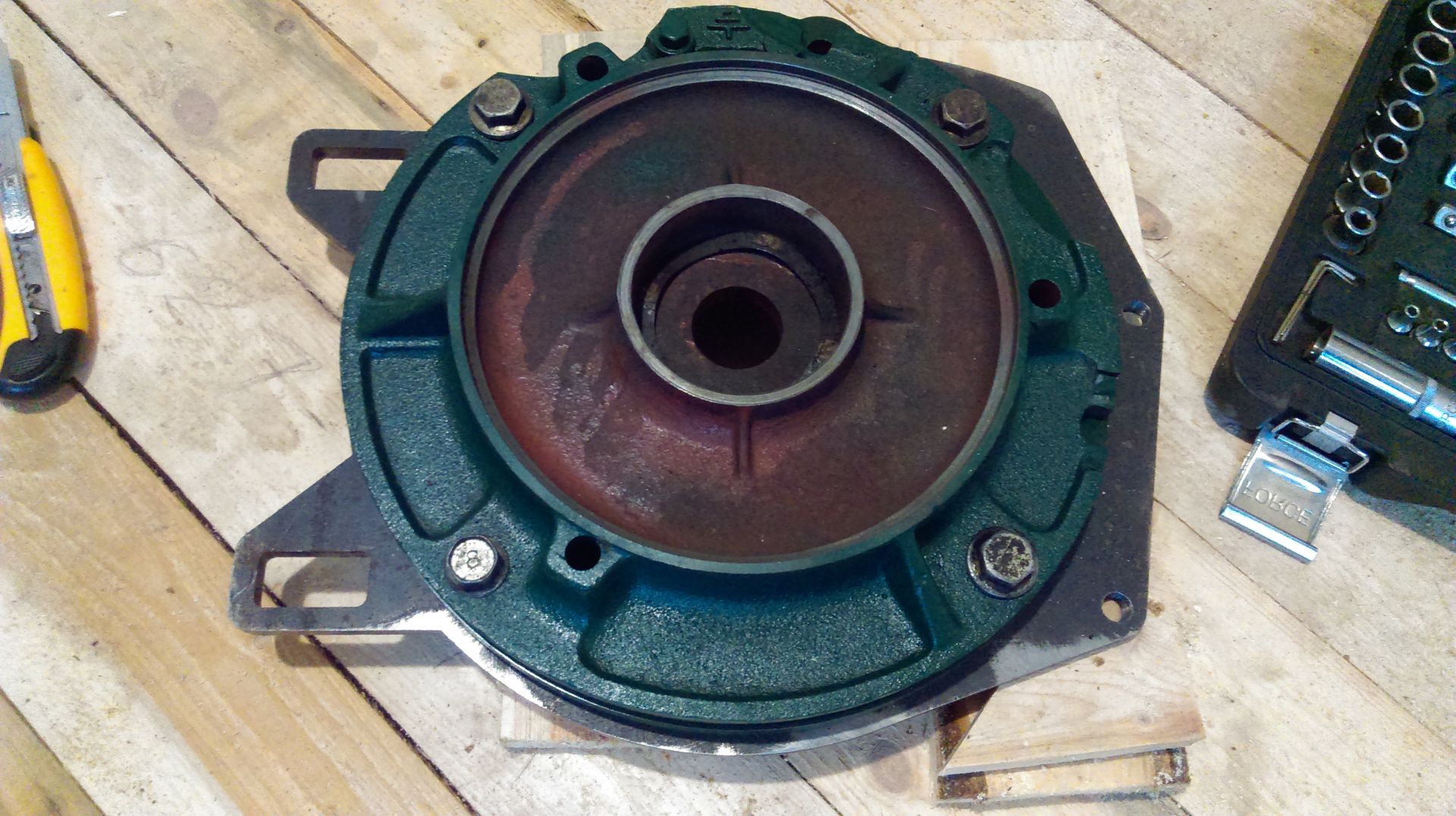

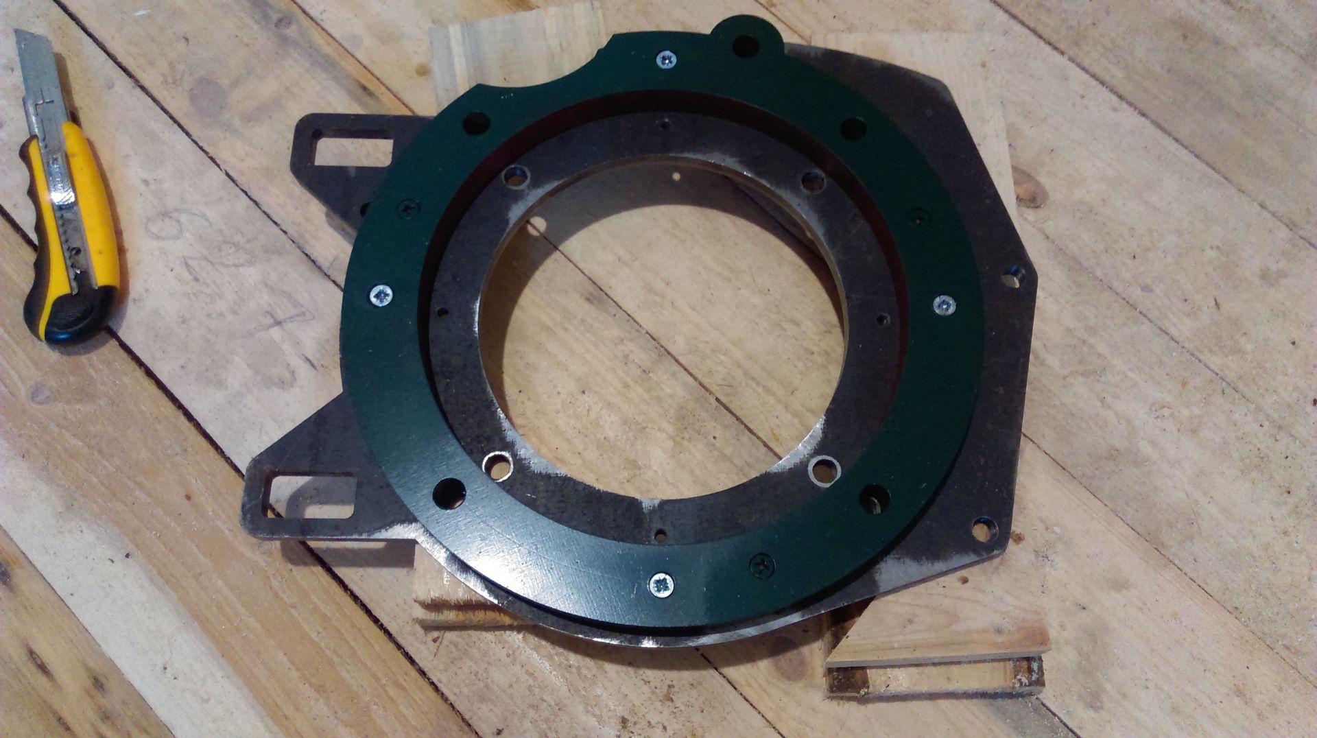

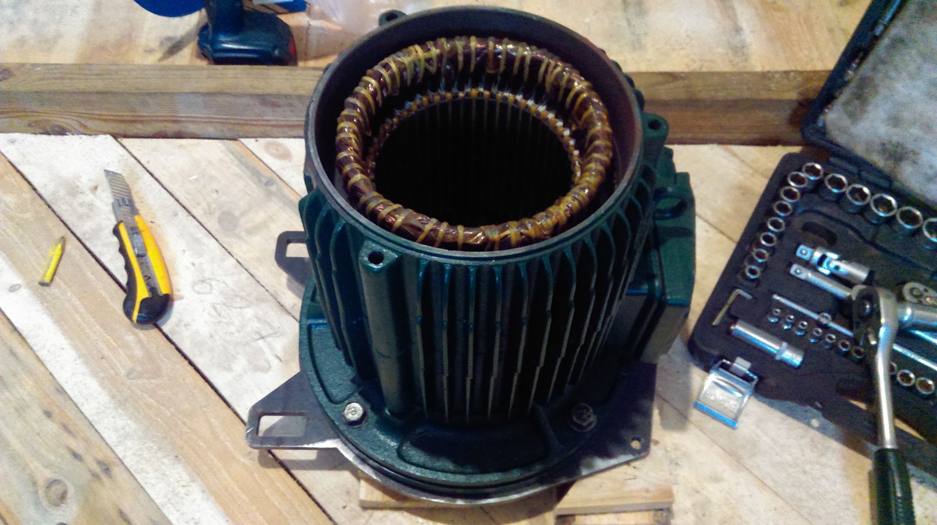

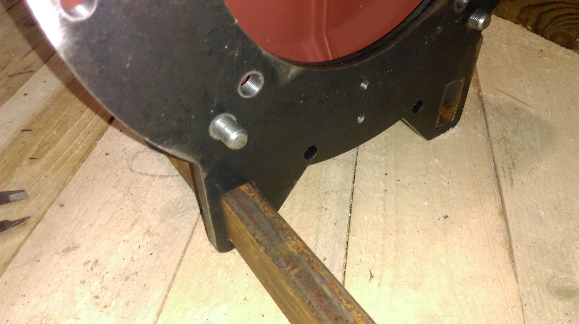

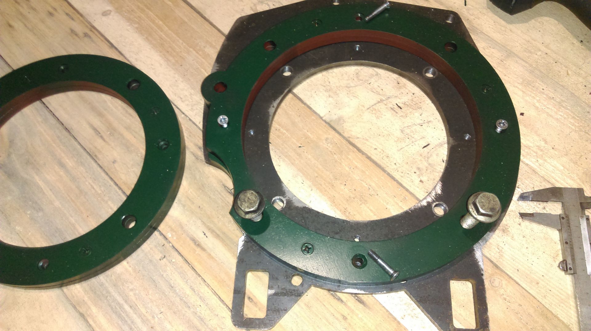

Сегодня решил подробнее визуализировать крепление переходной плиты:
Коментарій до файлу: Из режима 2D - решил переключиться в 3D
IMAG2787.jpg [ 193.61 КБ | Переглядів: 18314 ]
Коментарій до файлу: Переходная плита и проставка из колец для 112-го
IMAG3216.jpg [ 236.15 КБ | Переглядів: 18314 ]
Коментарій до файлу: +флянец
IMAG3217.jpg [ 320.11 КБ | Переглядів: 18314 ]
Коментарій до файлу: +статор
IMAG3218.jpg [ 279.74 КБ | Переглядів: 18314 ]
Коментарій до файлу: Вот такие расстояния...
IMAG3220.jpg [ 192.31 КБ | Переглядів: 18314 ]
IMAG3221.jpg [ 241.39 КБ | Переглядів: 18314 ]

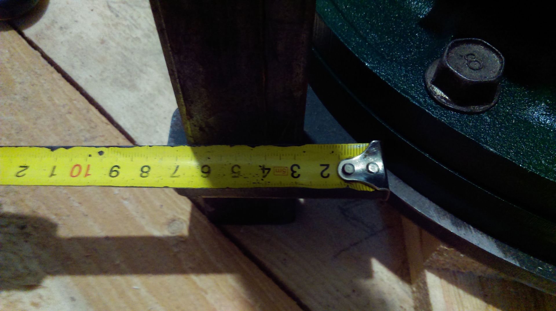

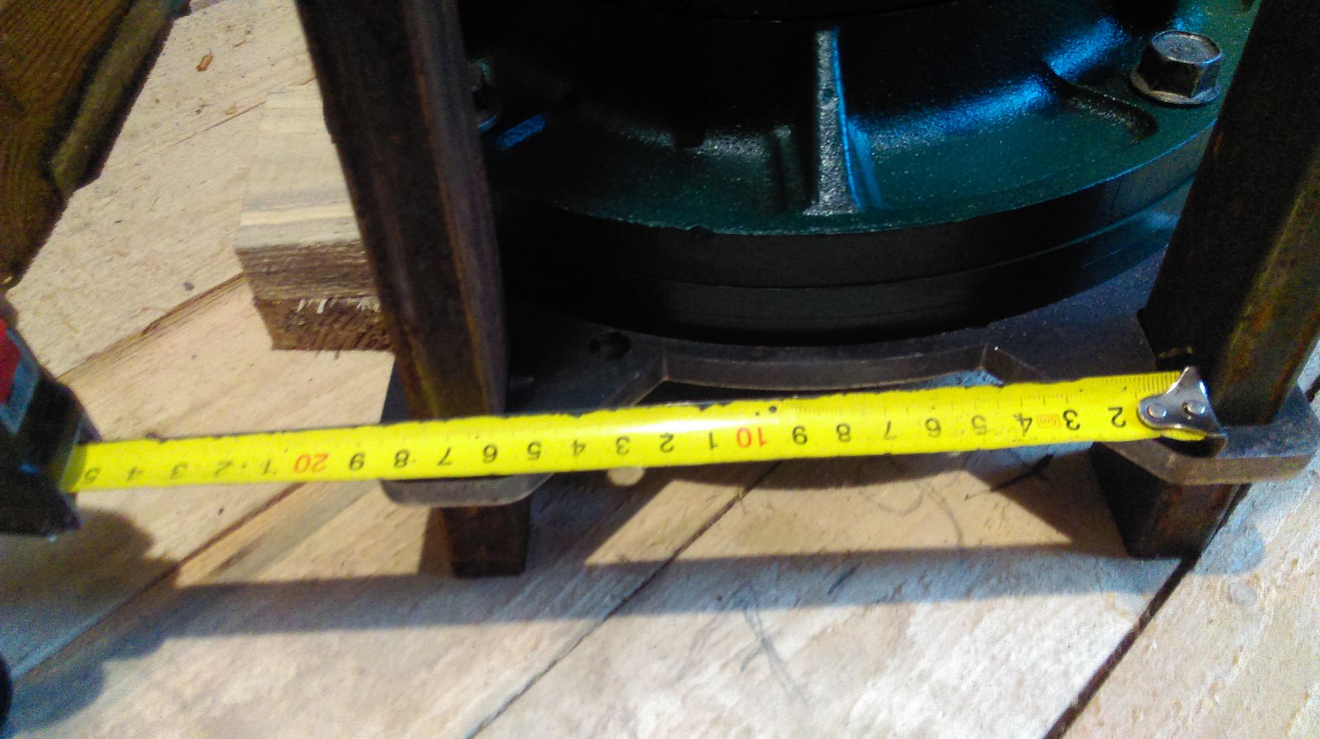

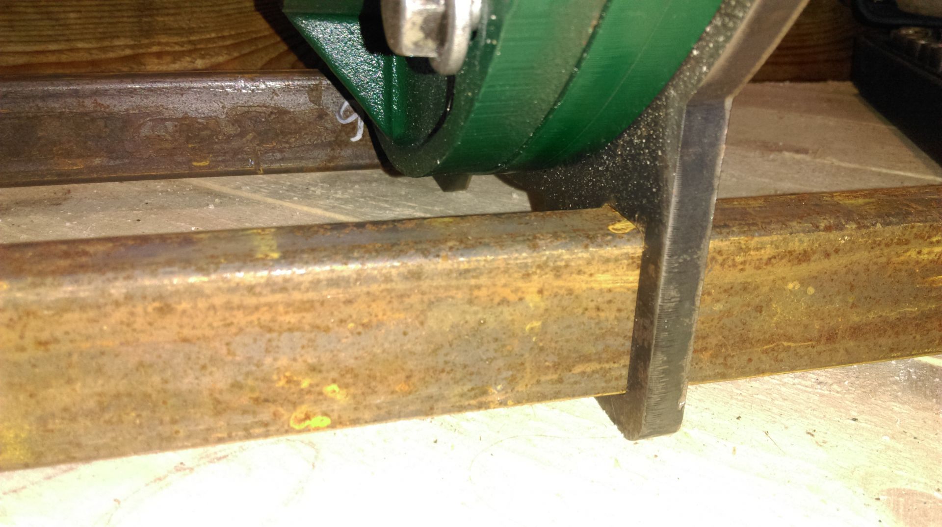

Толщина стенки профиля 2mm, если повезёт то найду 4mm.
Есть запасной вариант - в отверстия для профиля вставить что-либо из сплошного металла 20*40mm и длинной 150-200 mm и уже на получившиеся рычаги одеть профиль. В общем жду советов...
Коментарій до файлу: Под статором сделаю площадку как для крепления лап - что-бы не на весу был двигатель
IMAG3224.jpg [ 175.38 КБ | Переглядів: 18311 ]
Коментарій до файлу: Вот такой вид со стороны корзины - один профиль сквозной второй упирается в КПП.
IMAG3225.jpg [ 197.35 КБ | Переглядів: 18311 ]
IMAG3226.jpg [ 241.98 КБ | Переглядів: 18311 ]

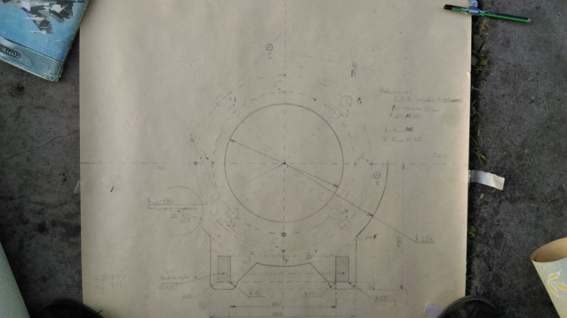

если вы сделаете вот такую деталь на заднюю часть мотора(где крыльчатка)
Деталь1.JPG [ 147.82 КБ | Переглядів: 18305 ]
то не стоит искать толстостенную трубу,и темболее вставлять усилители.
ну и вот сейчас дошло-с прямоугольными отверстиями наверное перегиб...достаточно сделать опору сверху на трубуну и по внутренней стороне,и даже на всю высоту трубы не обязательно.(картинку нарисовал по образу вашей...просто не подумал))))
добавлю в будущем не оставляйте внутренних углов на детали из листового металла.это концентратор напряжения,от туда,если что,начнет рваться,чтобы лучше работало,нужно сделать скругление)
Вот про это чуть попдробнее :?

вот эта деталь,не совсем правильная. (на мой взгляд)
IMAG3216.jpg [ 236.15 КБ | Переглядів: 18297 ]
там дальше на фотках видел прикрученную к ней крышку от мотора,с болтами.это и не правильно
нужно сделать спецболты,а отверстия в плите кольце и крышке мотора развернуть и поставить их с той стороны,желательно чтобы они запрессовались в плиту и кольцо,и на них одеть уже потом мотор.ну или сделать штифты на все три детали
это нужно для того,чтобы в процессе работы это все дело не разъехалось.потому как болты наверняка меньше чем отверстия, да и резьба сомнется очень быстро.
реализовать это просто,нужно предварительно собрать все проверить выставить соосность затянуть двумя болтами,можно дополнительно прихватить сваркой,(чтобы не разъехалось пока будете рассверливать и разворачивать отверстия)
подготовить два отверстия,в них выточить вставки,по принципу чтобы они запрессовались в плиту и кольцо,и прослабить там где они заходят во фланец мотора,в них должна быть либо внутренняя резьба(мне больше нравится) если диаметр позволяет,либо наружная,если внутренняя то хватит 12,если наружная то 14 и больше.
после того как поставите два новых болта-вставки открутить первые два простых,и провести ту-же манипуляцию...
это даст вам довольно приличную жесткость,и возможность снимать-ставить мотор не нарушая соосность.
и еще.вот те стяжные болты,(они сука важные)на 5 или на 6 надо либо заменить на десятки,либо,что лучше сварить плиту и кольцо.

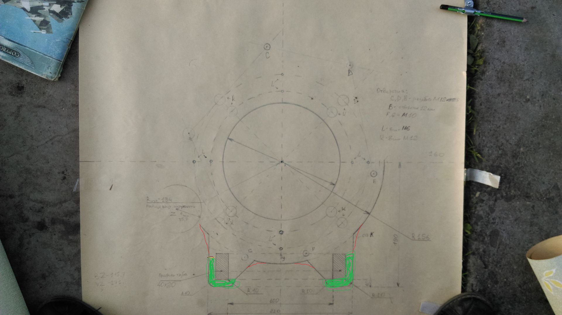

Yahha777 писав(ла):
IMAG2787.jpg [ 320.65 КБ | Переглядів: 18293 ]
красные линии скругления о которых я говорил (сто пудов нужная весч)))))))))
а зеленым показаны ,на мой взгляд ,ненужные части плиты,я вообще не проверял в симуляторе,но по чуйке, если обварить по периметру отверстия,то думаю это создаст офигенное напряжение в трубе,и при этом ей будет не куда гнуться скручиваться при работе ,что приведет к ее перелому возле сварки... тут могу ошибаться,прийдет Инженер,я думаю поправит...

Да - про сварку друг так и сказал...

Центровочные винты М6 ещё не поздно переделать и заменить на М10
Коментарій до файлу: Выкрученные винты центруют флянец, закрашенные - соединяют между собой флянцы их 2 шт толщиной по 10mm. Рядом флянец для 100-го сделан аналогично.
IMAG3229.jpg [ 267.13 КБ | Переглядів: 18286 ]

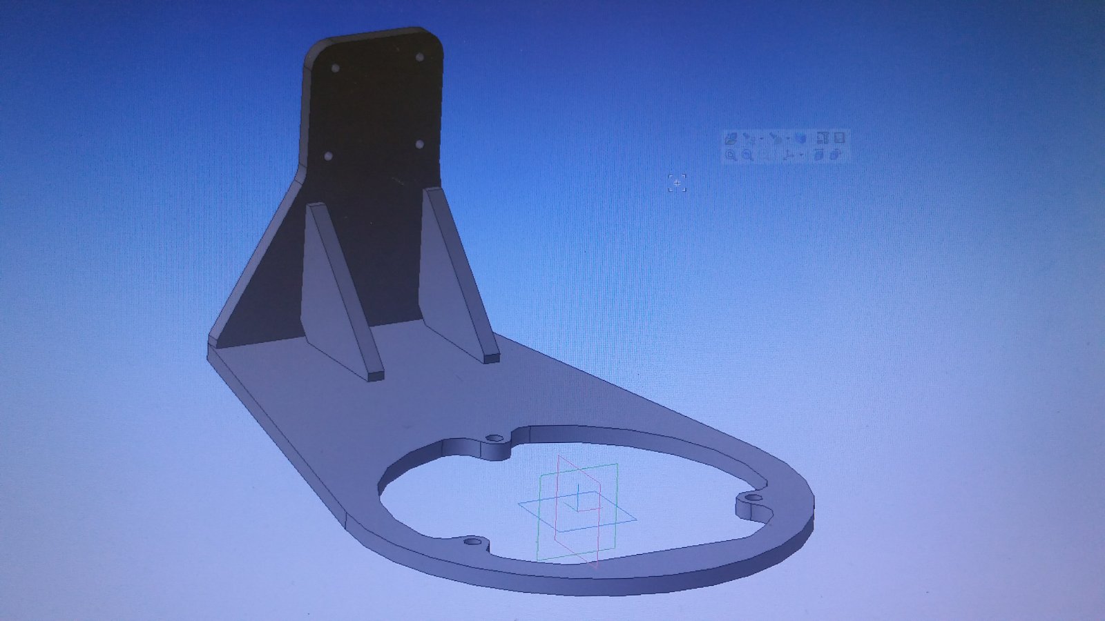

Вот я снова добрался до своего проекта.Вот такой кронштейн будет изготовлен для крепления двигателя,
изображение_viber_2020-05-29_13-58-33.jpg [ 153.58 КБ | Переглядів: 16804 ]
пока-что занимаюсь только 100-м габаритом.
