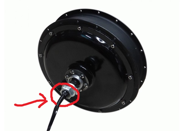

Ні не піде , то низькопробний китай . До такого висновку дійшов через че що вони навіть не спромогися нормальну надійну віську зробити ! Ще й на таку потужність . ( пустотіла вона - ширпотреп коротше :motz: ).
Якщо вже й велосипедист , з його поганенькою аеродинамікою, розганяється на 3 кіловатнику до 100 кмг. то й веломобіль значить не гірше їхатиме ...-

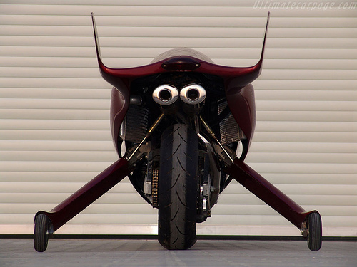

Цей Acabian чим цікавий що в нього ці опорні колеса хоч і підйомні але він їздить їх майже не піднімаючи -
Конструкція цікава , вона проста у самостійному виговленні , непідйомна конструкція - значить надійна і витримає високі бокові навантаження, підаммортизована перами з великою амплітудою ходу ( фото ) . Проблема лиш в одому - аммортизатори мають бути досить таки мякі і з великим ходом ( хоч би 15 см. ) ... і від чого такі б підійшли як вважаєте ? ( чому з мяким ходом, бо велоелектромобіль планується сам досить легенький + - 70 кг з моторколесом та аккумуляторами ) . А така амплітуда , бо файно буде входити в повороти нахилом .

Справа в тому що у моторколіс слабенький початковий момент ,їхній мінус, тобто якщо я педалями розранятиму його хоча б до пішохідного темпу , ще перед стартом моторколеса ,то перенавантажень бути не повинно .
На рахунок стану наших доріг то ви праві , тут треба буде досить уважним бути ,на зовсім жахливих відтинках дороги, з великими вибоїнами та перепадами ...
А що за компонент в моторколесах найшвидше може полетіти взагалі ? І чи реально самостійно подібні поломки ремонтувати ? Там де їзжу дороги більш менш , а так як ми копнули під зад мордоркацапфашистську коррупційну систему, то й дороги у нас, навіть по селах, незабаром будуть нормальними як і в нормальних країнах .
До того ж 250 кг. то буде рідко , переважно їздитиму сам а це буде біля 160 кг. груженої масси . Коли 1 кіловатне моторколесо розраховано на 130 кг. а в мене буде 3 кіловатне на 160кг. то по моєму запасу міцності буде більш ніж достатньо ...

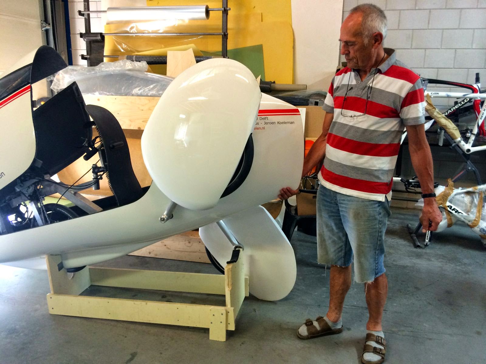

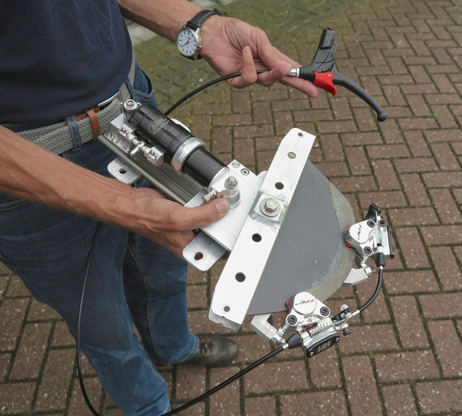

Писав вже що планую ще одномістного велоелектромобіля будувати . Ось вчора придивився уважніще до цієї системи ( фото відео ) сподобалось . Що скажете ? Голландці правда щось довгувато вовтузяться з прототипом , ну не випускають в серію хоч купа народу там вже з нетерпінням чекає ... Принцип вже більш мені вже більш менш зрозумілий ( він балансується як і двоколісний велосипед а гідравлічними гальмами на ручці зажимається напівколо в тому куті нахила котрий саме потрібний ) , як вважаєте мала б подібна модель ( інший дизайн але така ж начинка ) успіх і в наших краях ?
IMG_0439.jpg [ 248.62 КБ | Переглядів: 9537 ]
IMG_0593.jpg [ 299.29 КБ | Переглядів: 9537 ]

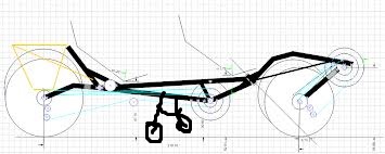

Ну так планую теж на тандем веломобіль стрімлайнер десь 3 кіловатне моторколесо покласти , там максималка на холостих - 120 кмг... але педальний привід буде як і в шофера так і в пассажира ! Нічого сидіти там ззаді та байдикувати ! :mrgreen: :lachtot:
@stoyan
Ні це не та система , придивіться уважніще ( до velotilt а ) - робитиму опорні колеса не підйомними а такими що міняють свій кут нахилу ( коли треба ) або блокується нахил ( при малих швидкостях в місті або для зупинки ) простим натисканням ручки гідравлічних гальм. :)
Типу так будувати планую, як нижче на фото
ппд.jpg [ 19.87 КБ | Переглядів: 9516 ]
