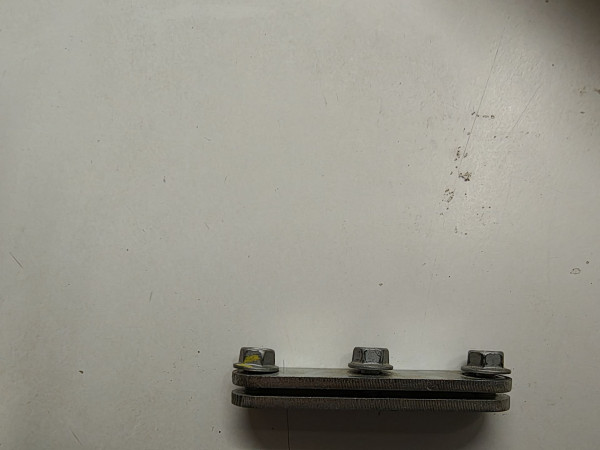

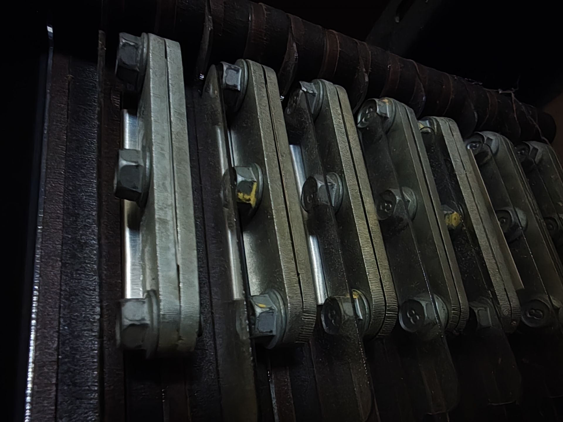

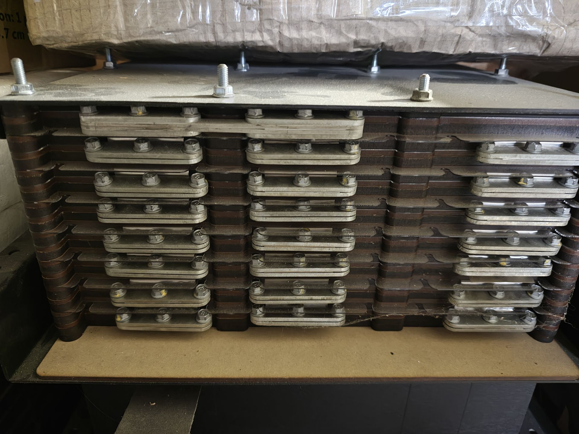

. Дякую може порадиш як краще зібрати модулі як скрутити виводи з пакетів . Дироколом і з двох сторін мідними пластинами. БМС буде з ліфа.
#138448Повідомлення 04 груд 2024, 21:25
Я робив отвори дироколом і скручував через сталеві пластини 3 мм
Пластини брав оцинковані? Чи нержавійки. Якщо зробити з нержавійки буде краще від корозії.
#138455Повідомлення 04 груд 2024, 22:50
Пластини вирізали з чорного металу лазером, потім нарізали різьбу і окремо цинкували. Корозії не буде.
