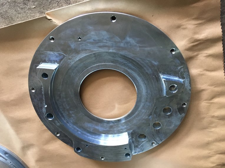

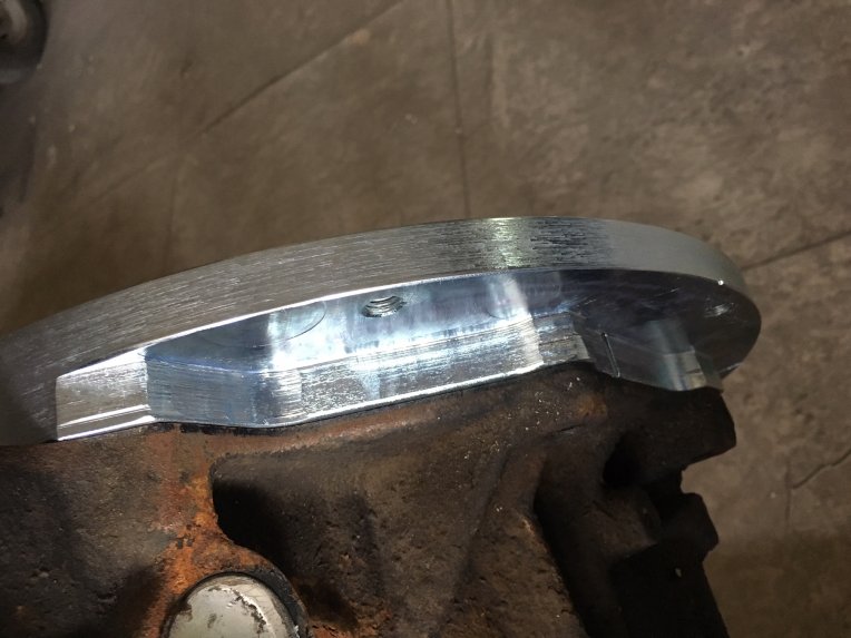

...не могу сказать,что много сделано,но небольшие сдвиги есть.Немного облегчил переходную пластину,сфрезеровали лишнего с кило-полтора.За зиму необработанные детали "припали ржавчинкой",поэтому всё поехало на оцинковку.
007.jpg [ 64.64 КБ | Переглядів: 11724 ]
008.jpg [ 93.17 КБ | Переглядів: 11724 ]
009.jpg [ 88.83 КБ | Переглядів: 11724 ]
010.jpg [ 82.01 КБ | Переглядів: 11724 ]

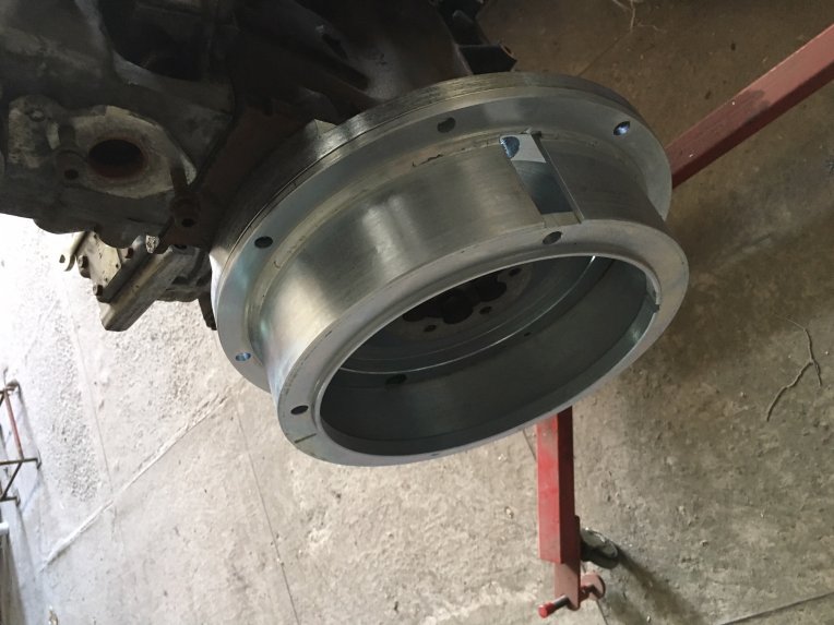

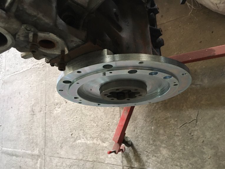

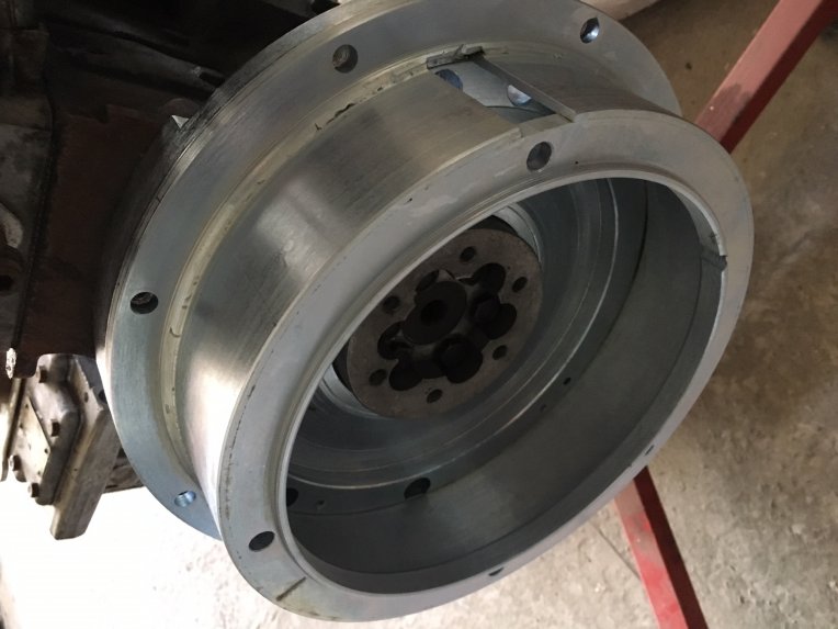

...на моторе оно теперь так:
011.jpg [ 87.08 КБ | Переглядів: 11724 ]
012.jpg [ 76.52 КБ | Переглядів: 11724 ]

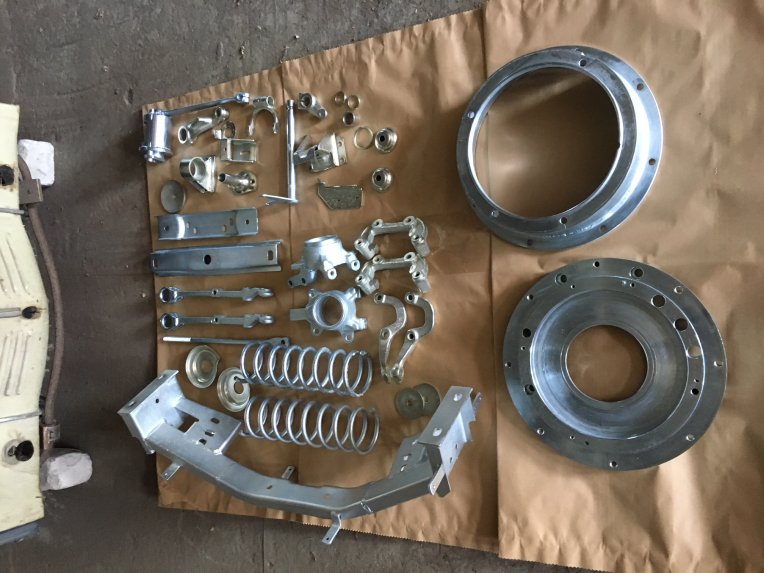

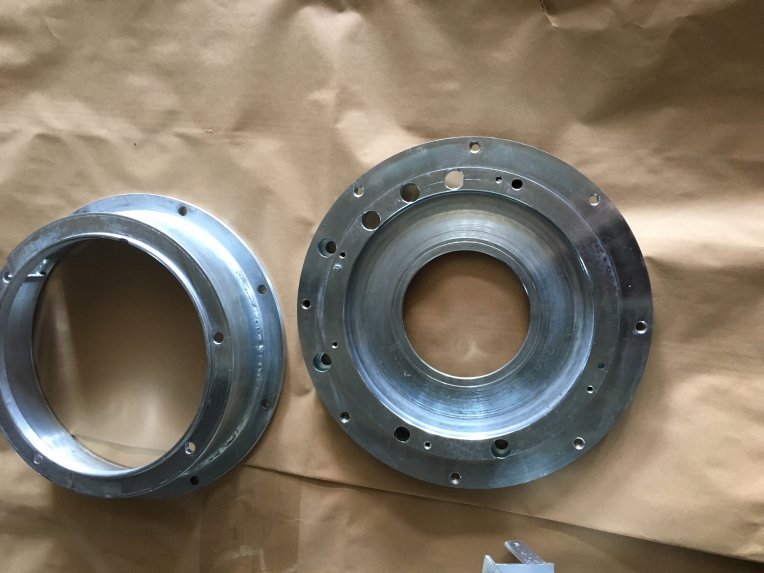

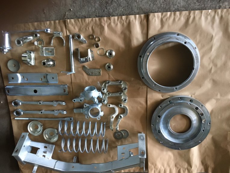

...ну и не могу снова не поделиться своей "детской радостью" ,видя красивое железо! :D Очередная порция с оцинковки.
После песочки,конечно. Везу туда всё ржавое,грязное железо,что попадается на глаза - это наверное "заразное" :lol:
Да,пусть вас не смущает "лишние детали" на фото - хоть к Баркасу они не имеют отношения,но это тоже части моего "подопечного" (тот который девять-шесть-пять ;) )
001.jpg [ 107.48 КБ | Переглядів: 11723 ]
006.jpg [ 103.49 КБ | Переглядів: 11723 ]

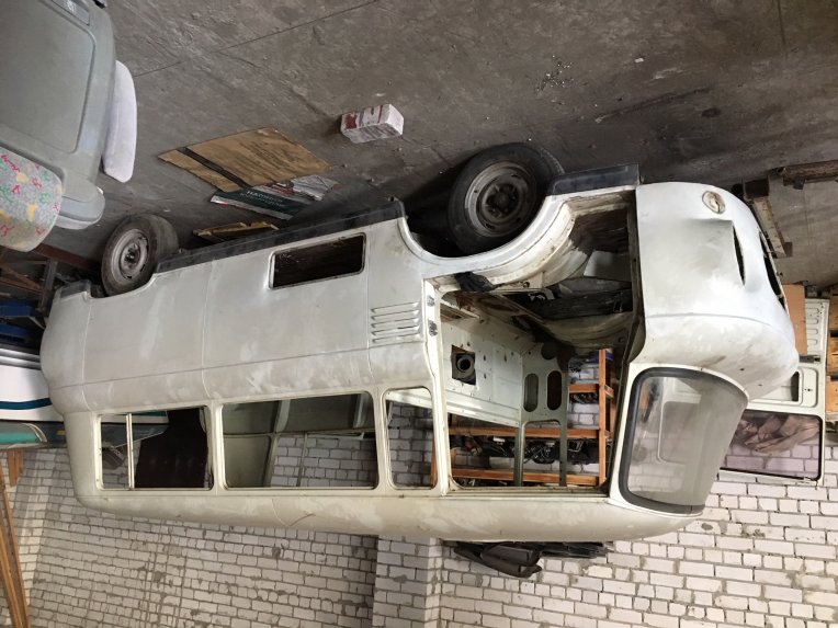

...и на последок ещё из приятного - планирую во-вторник/среду отвезти Баркасика "на песочницу". Первоначальная конструкция на опрокидывателе (с колёсиками) оказалась плохо передвигаемая,поэтому сделал на скорую руку оси из валяющегося под ногами металла и старых москвичёвских ступиц с колесами. Теперь на эвакуатор должен заехать.
Ну а там видно будет...
013.jpg [ 114.28 КБ | Переглядів: 11721 ]

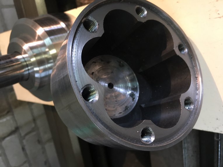

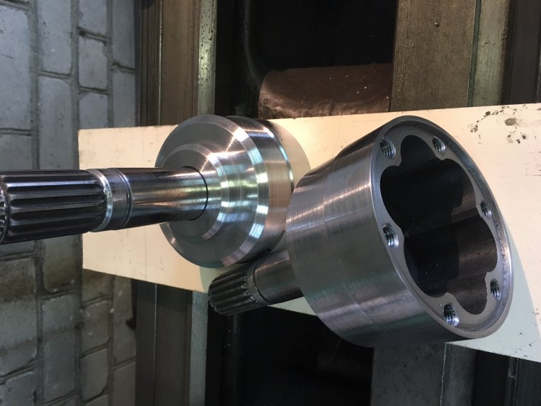

...ещё зимой были сделаны новые элементы в кпп для использования внутренних ШРУСов от Т4. На предыдущих страницах проскакивало фото шлицевых "перчиков" с ушами под крестовины (родная конструкция) на их основе были изготовлены вот такие "штучки":
004.jpg [ 81.49 КБ | Переглядів: 11649 ]
003.jpg [ 72.44 КБ | Переглядів: 11649 ]
