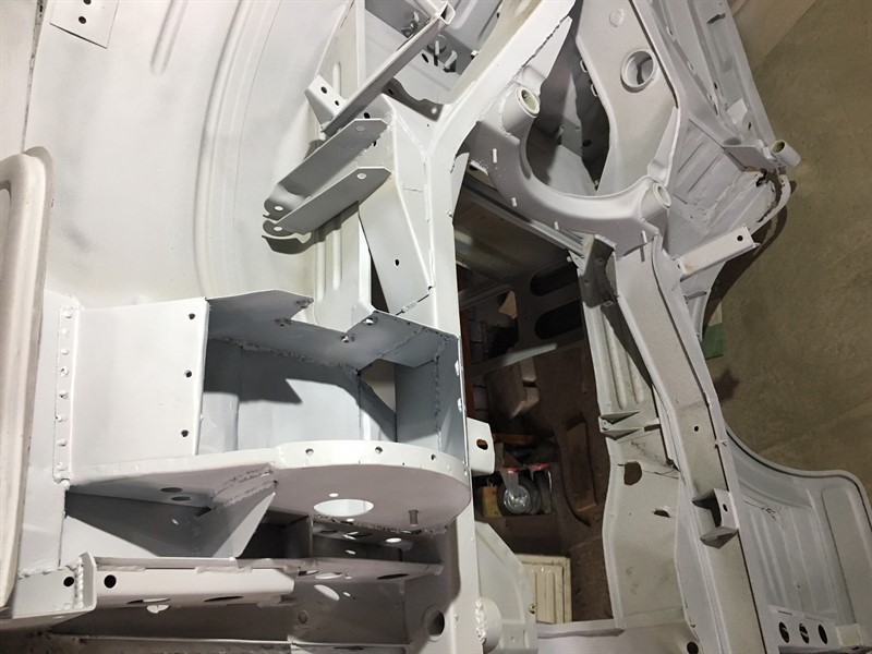

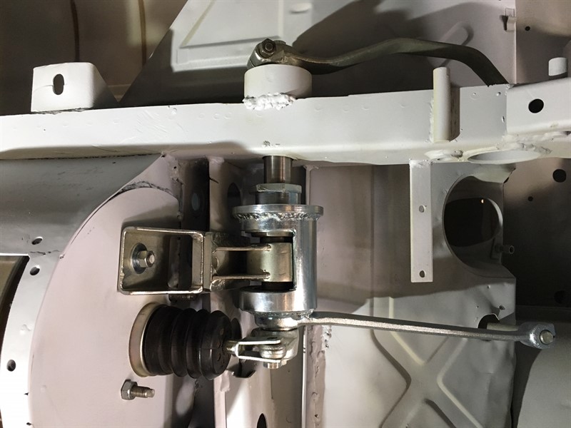

...конечно-же всё под грунт:
ВУТ и педальный узел 03.jpg [ 99.88 КБ | Переглядів: 15946 ]

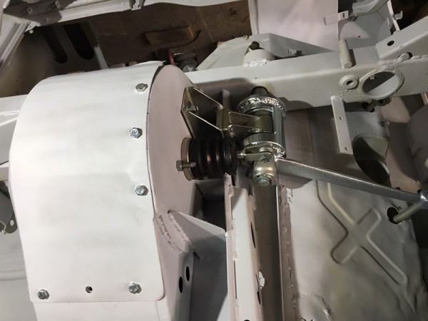

#66539Повідомлення 26 вер 2018, 12:55

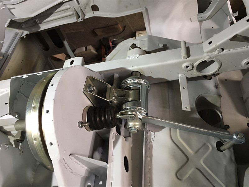

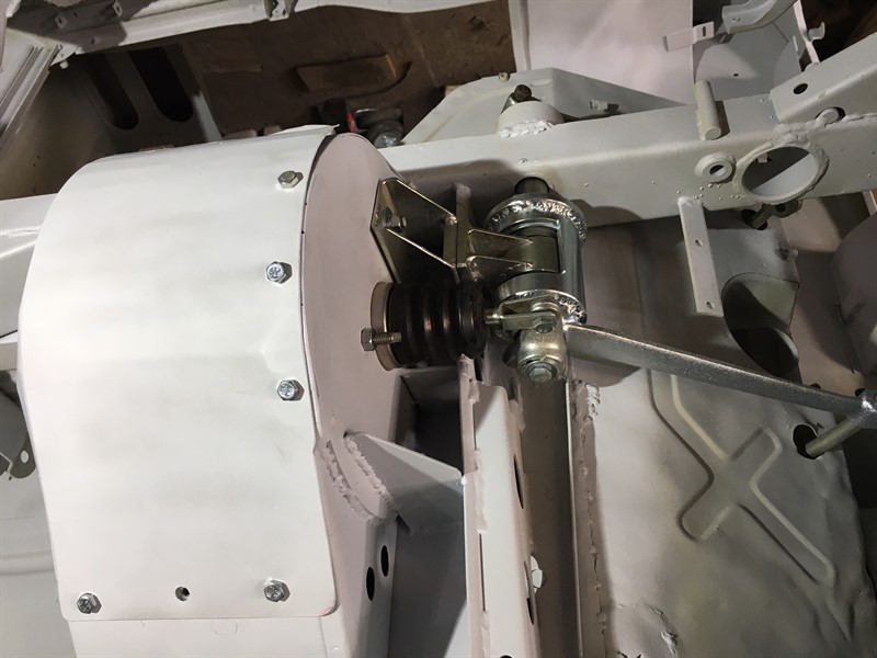

...ну и предварительно собранный узел в целом:
ВУТ и педальный узел 07.jpg [ 90.11 КБ | Переглядів: 15946 ]
ВУТ и педальный узел 11.jpg [ 101.46 КБ | Переглядів: 15946 ]
ВУТ и педальный узел 12.jpg [ 83.97 КБ | Переглядів: 15946 ]

красиво! а почему не использовать просто дополнительный цилиндр с ВУТ? дофига где стоит..ну типа маленький цилиндр на педали гонит масло в большой с ВУТом..
#66590Повідомлення 26 вер 2018, 19:06
Звідки: Ярославль
Дякував (ла) 0 Подякували 202
На буханке вроде усилитель боком повернут под 90 градусов. Механическая передача, да еще через подшипники лучше гидравлики.
#66596Повідомлення 26 вер 2018, 19:40
Лев писав(ла):
...использовать-то можно,но в ущерб надежности - добавляется лишнее звено,причем без "дублирования".
Т.е. при выходе из строя первого гидроцилиндра тормозов не остается вообще,в отличии от двухконтурной системы (стандартной для авто на сегодня). Такой принцип использовался раньше (на волгах,москвичах),
но от него отказались по известным причинам.
sanfox писав(ла):
...да,есть такое. Продиктовано условиями компоновки - морда-то на буханке совсем короткая :D .
По компоновке я о-о-чень долго ломал голову - куда только я его ни пихал...но остановился на таком. Это не моё изобретение - подобное видел у какого-то немца,хоть и немного по-другому.

#66645Повідомлення 27 вер 2018, 08:46
У меня так же ВУТ стоит на бусе, под машиной, и без каких либо кожухов.
#66648Повідомлення 27 вер 2018, 09:58
sanfox писав(ла):
А как продвигается электрическая часть? Или она пока в очереди стоит?
...ой,Саша,не спрашивайте :cry: ...я уже сам не знаю,что за чем в очереди стоит...що попадётся на глаза,то и делаю :D ..
BUg писав(ла):
...да?! Интересно,надо-бы посмотреть картинки. С кожухом...не знаю,может и лишне...,но рядом с колесом..."песочится" и засираться будет мне кажется. Лучше "перебдеть" наверное.

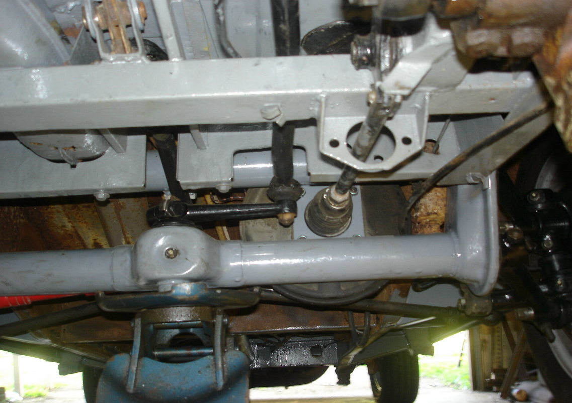

#66650Повідомлення 27 вер 2018, 10:05
А вот так
Кожух у меня перед балкой под машиной должен закрывать все пространство. И есть и центральный, под всем кузовом, закрывает печку и все снизу.

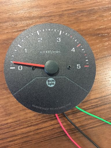

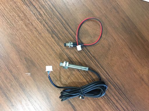

...по "рекомендации" нашего товарища по имени Лев (дай Бог ему здоровья :D ) заказал и приобрел очень симпатиШные
приборчики - спидометр и тахометр. Качество исполнения очень достойное,в комплекте к спидометру индукционный датчик,кнопка сброса одом., подробная инструкция. Исполнитель (паренёк из Киева по имени Сергей) предлагает большой ассортимент изделий как по размеру,назначению,функциям,так и по дизайну.Не буду подробно описывать конструкцию и функционал - на его (изготовителя) ресурсах всё есть. Пусть это будет рекламой :D ,но я доволен!
спидометр.jpg [ 47.24 КБ | Переглядів: 15745 ]
тахометр.jpg [ 48.88 КБ | Переглядів: 15745 ]
комплект.спидометра.jpg [ 45.8 КБ | Переглядів: 15745 ]
докум.спидом.тахом..jpg [ 31 КБ | Переглядів: 15745 ]
визитка спидом.тахом..jpg [ 48.81 КБ | Переглядів: 15745 ]
