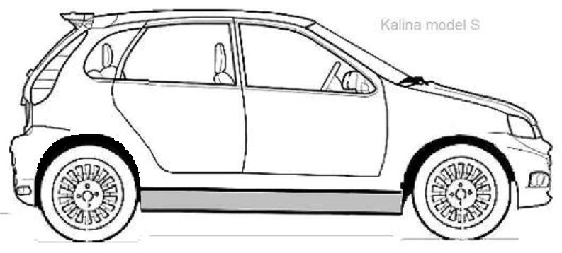

Главная проблема это расположение АКБ , двигателя и контроллера, без потери жизненого пространства. А может даже его увеличения. Используйте уже существующие наработки и не придумывайте велосипед. Запчасти должны быть доступны.
ЗображенняСалон, ВАЗ Калина.
Что если разместить АКБ буквой Т, между передними сидениями и под задним? Эта схема размещения применяется на некоторых гибридах, их АКБ менее емче и меньше занимает места в салоне. На чисто электромобиле сделать явную перегородку и даже возможно заменить задний диван на два кресла.

Этот вариант на любителя. Уменьшение посадочных мест не вариант. А вот установка АКБ под задними сидениями как на меня, неплохо. Но я имел ввиду максимальное использование свободного пространства. Делать ящики для АКБ с максимальным заполнением не используемого пространства. Часть сзади, часть спереди. Для равномерного распределения масс.

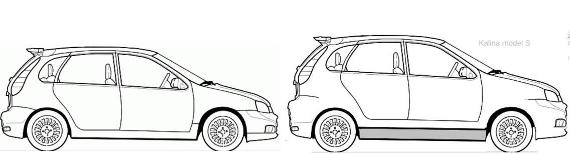

Масса(не только центр масс) сосредоточенная в центре лучше для поворачиваемости. Еще вариант поднять кузов и приделать АКБ к днищу, как на тесле, но это затратнее.

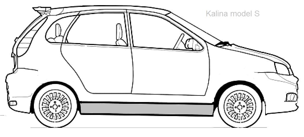

Плохая идея. Получится как с бад е6. Оч маленький клиренс, возможность повреждения отсека о торогу :)

Можно и клиренс чуть выше
