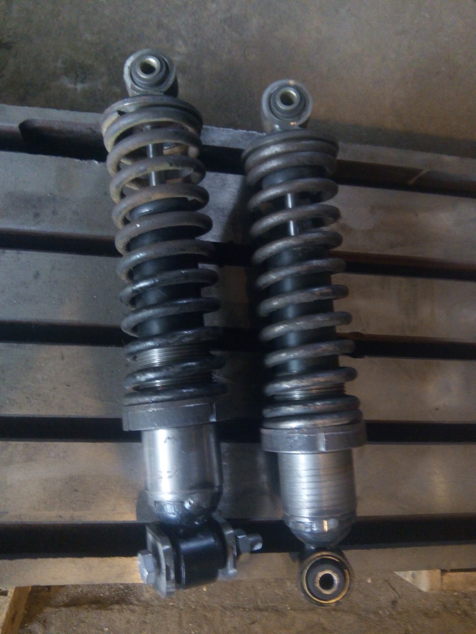

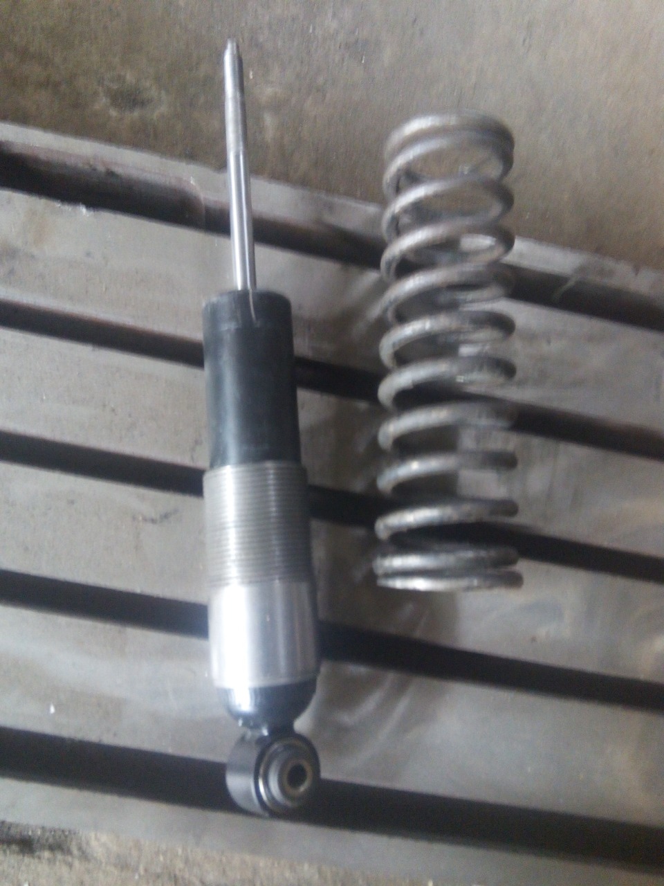

Опишу процес виготовлення амортизаторів.
Виготовили різьбові втулки і запресували на амортизатор, приварили прихватками в водяній ванні.
примірка (2).jpg [ 240.6 КБ | Переглядів: 9447 ]
Токар виточив вуха і приварили їх до обрізаних штоків. Пружини мото.Гайки дають можливість стискати пружити і регулювати жорсткість пружин.
аморт (1).jpg [ 235.58 КБ | Переглядів: 9447 ]

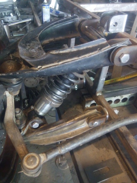

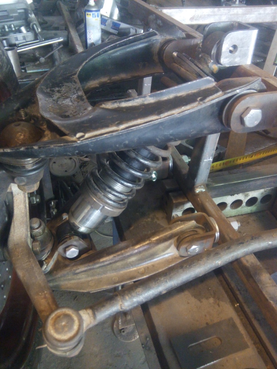

Примірка до важелів
примірка (1).jpg [ 241.48 КБ | Переглядів: 9447 ]

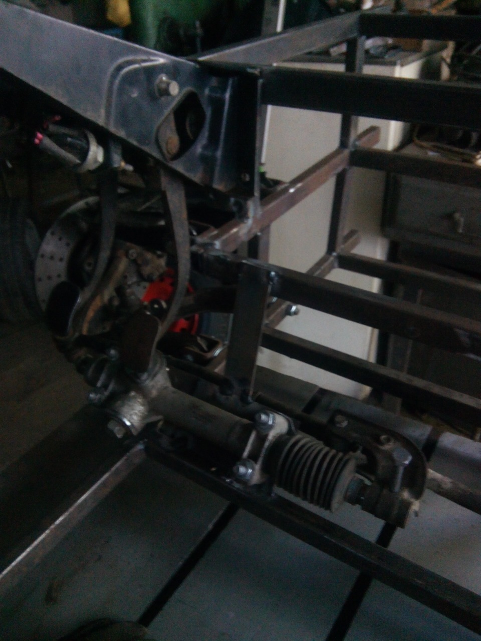

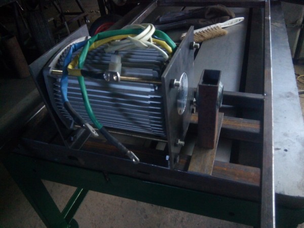

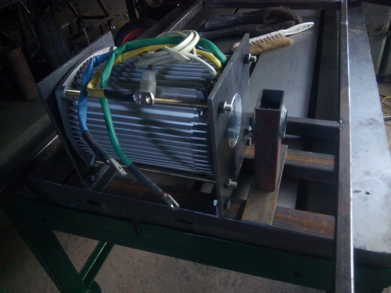

Сьогодні встановили "рульову " від Таврії,і педальний вузел з Ваза "пятірки"
рулева.jpg [ 239.63 КБ | Переглядів: 9357 ]

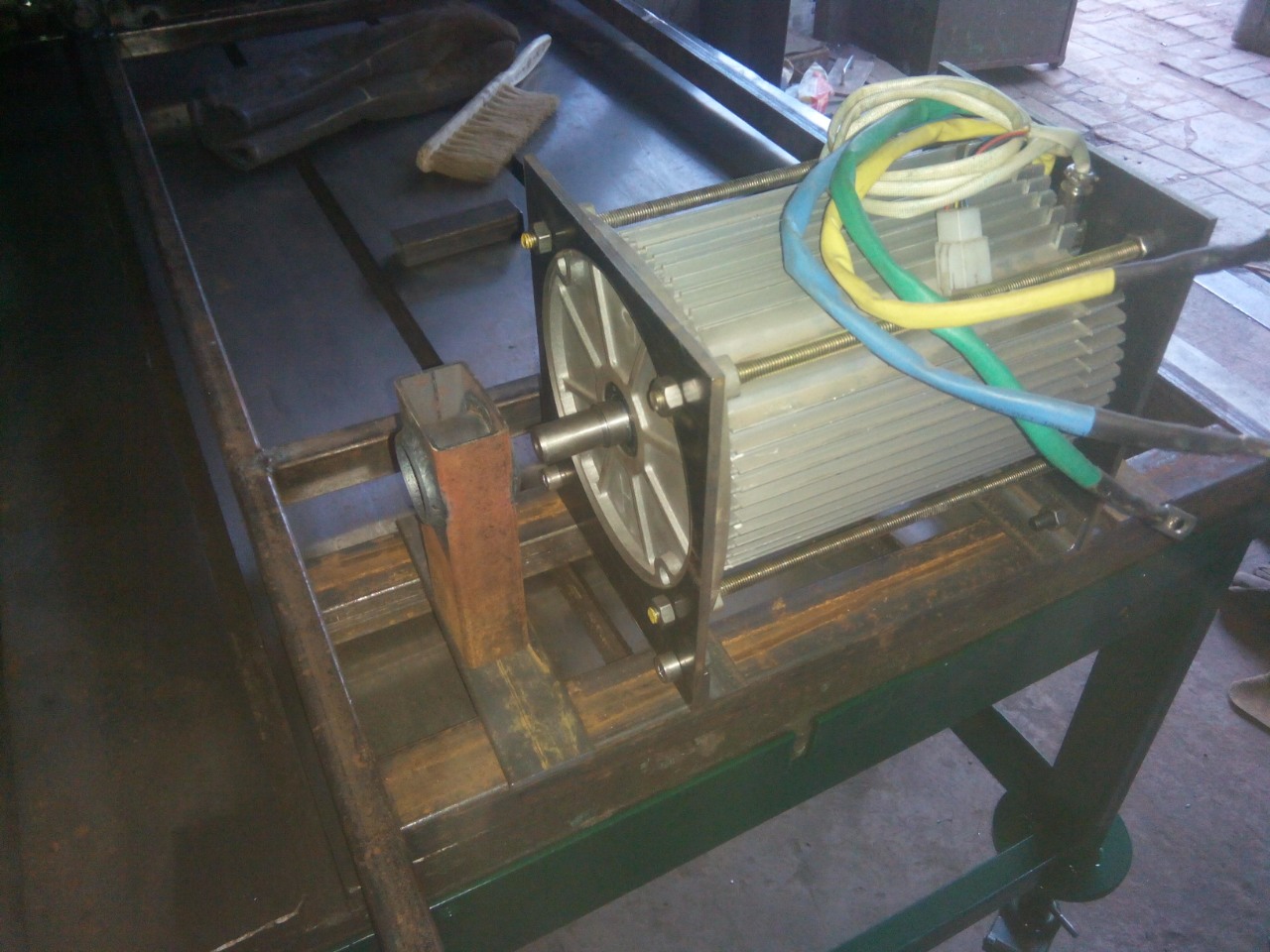

Також виготовили кронштейни для кріплення маятника таким чином щоб вісь двигуна (двигун стоятиме на рамі) співпадала з віссю маятника.
мотор.jpg [ 244.05 КБ | Переглядів: 9357 ]

#24707Повідомлення 22 лип 2016, 09:34
....Что на этих фотографиях , я , к сожалению, не понял.

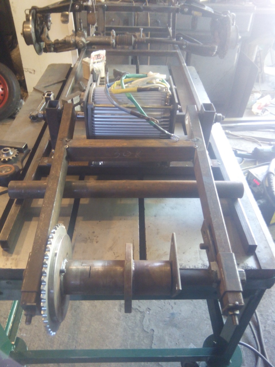

Фото роблю телефоном , тому не завжди вони чіткі.
На фото я показав місце де буде встановлюватись задній маятник з третім колесом

Про мотор: -Он и красивый и модный и момент у него завидный, но , и номинальный и максимальный момент - рабочий, но не стартовый (кратно меньший), с которого ВАМ придётся трогаться, иногда и на подъём.
Мотор в наличии, есть и Келли; у слесарей есть и динамометрический ключ.
Почему бы и не замерить, что бы не ошибиться в п.ч.
