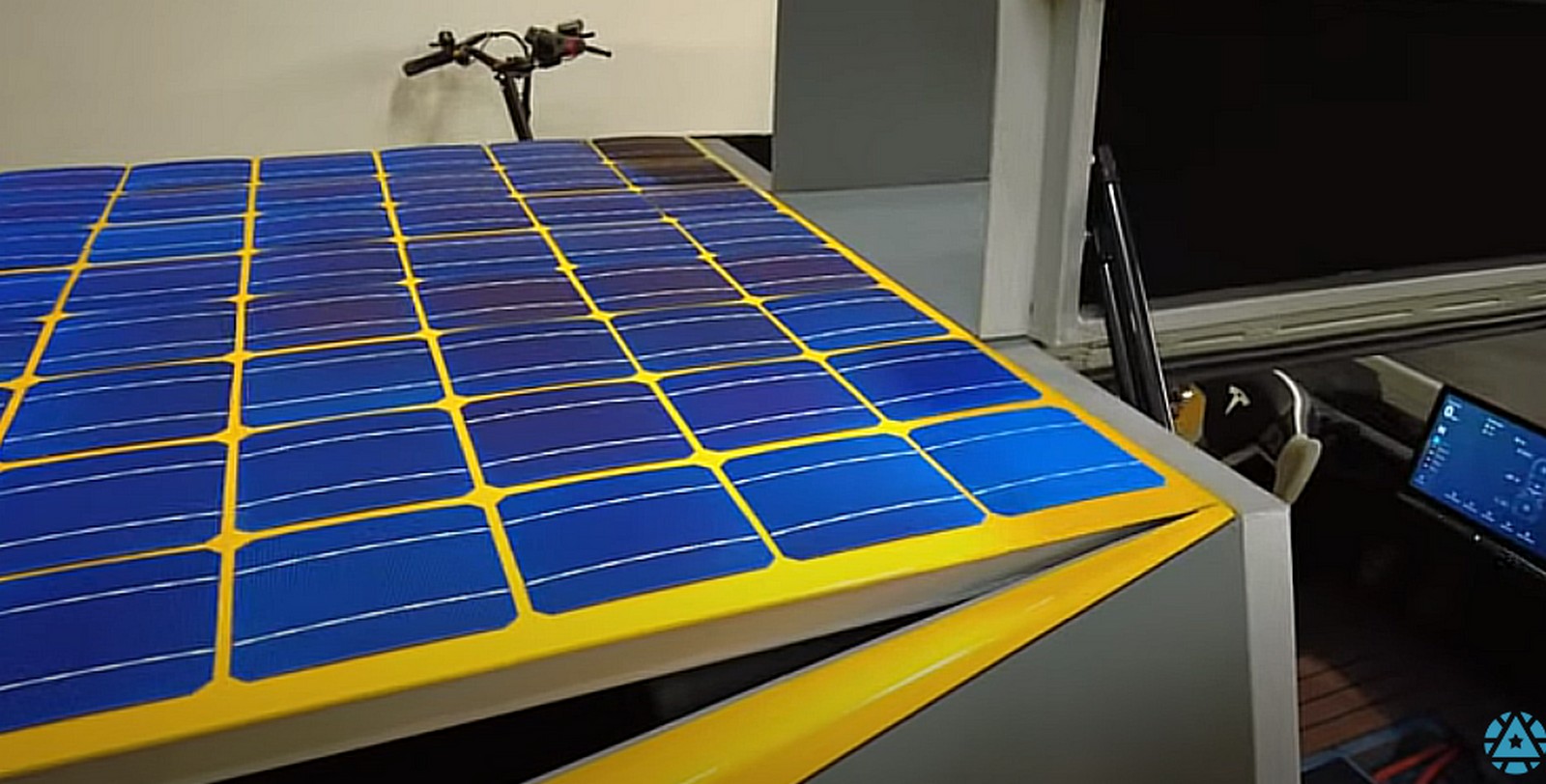

Шота Ишхнели писав(ла):
Будут вопросы, обращайтесь, ещё обратите внимание на проект Pixel в Ютубе, эта машина абсолютно сходна по характеристикам с моим родстером.
Зовні "Піксель" схожий на мій "паМир".Антон своїми діями випереджує навідь мої мрії :) за що мені соромно,бо вже придбав елементи сонячних панелей. Загальна кольорова гамма блакитних сонячних панелей на фоні кузова Пікселя жовтого кольору мені дуже подобається.Хоть перефарбовуй свій "паМир" але в такому випадку в мене виникнуть проблеми юридичного плану бо змінити колір в ТП буде неможливо через те що переоформити на себе автівку неможливо і далі виконувати дії що до зміни кольору я не можу.Загалом ця ситуація,з переоформленням саморобних автівок -якийсь сюрреалізм.
