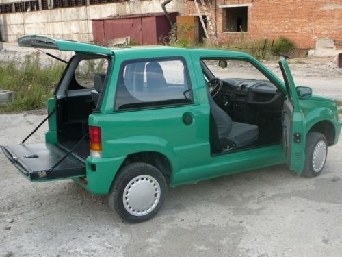

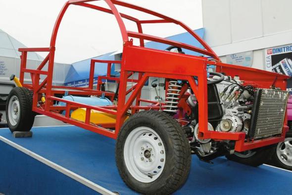

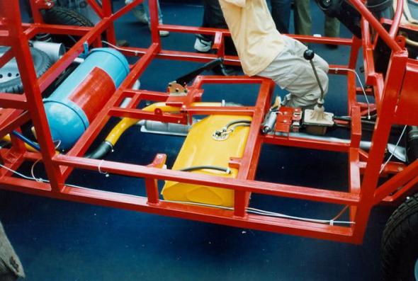

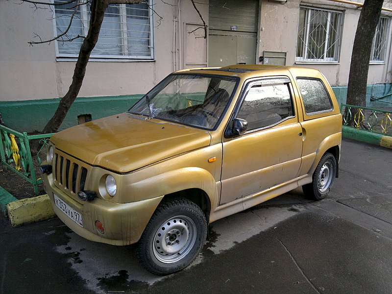

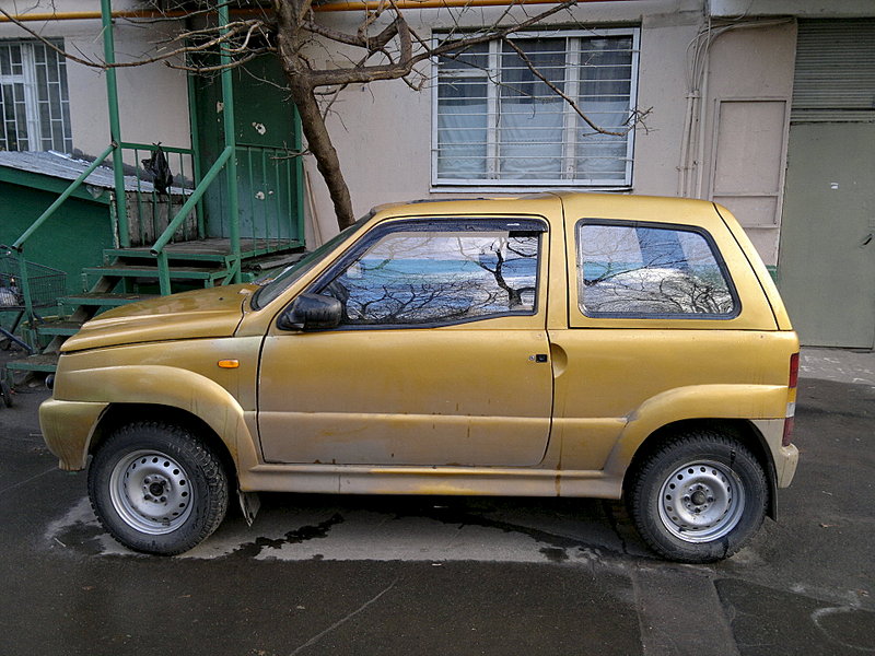

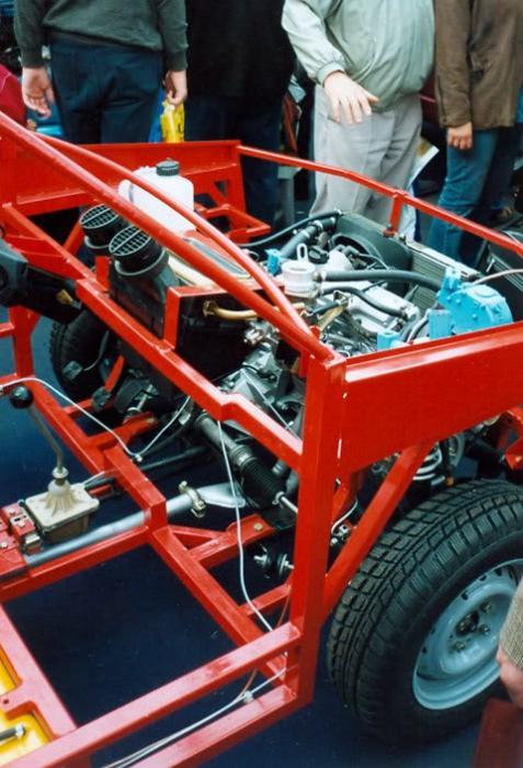

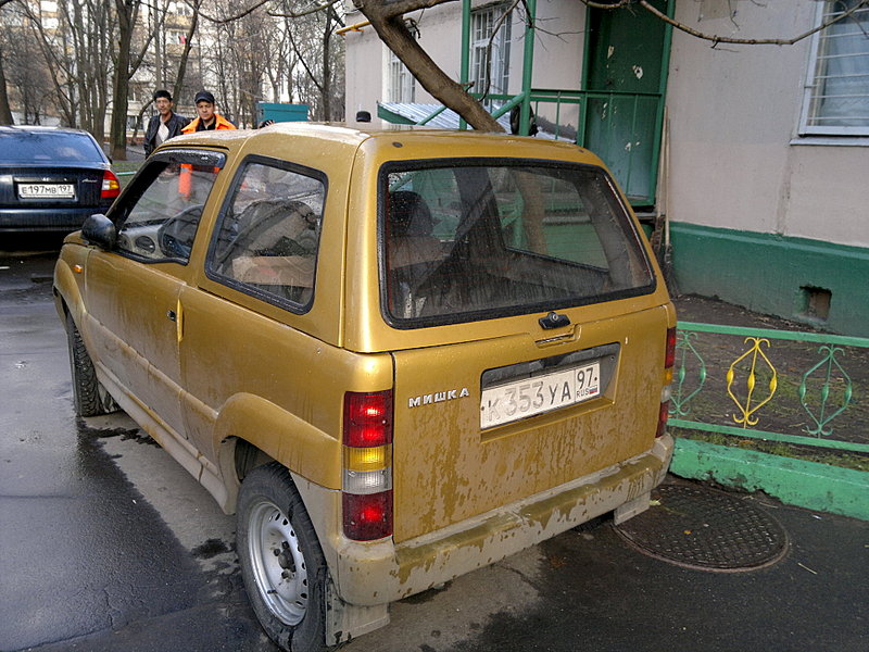

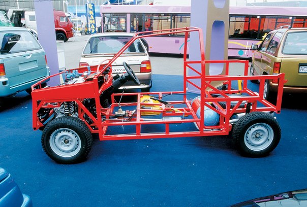

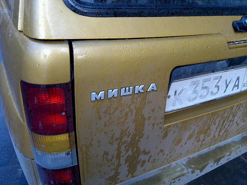

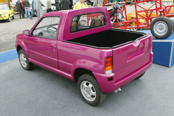

Можно у Россиян слямзить АСМ-1128 Мишка: сварная пространственная рама, пластмассовый кузов автомобиля будет разнообразный– Универсал, Фургон, Пикап а агрегаты от Оки.
8241733.jpg [ 125.25 КБ | Переглядів: 93636 ]
8241731.jpg [ 141.83 КБ | Переглядів: 93636 ]
8241735.jpg [ 131.36 КБ | Переглядів: 93636 ]
8241729.jpg [ 130.54 КБ | Переглядів: 93636 ]
news3606.jpg [ 160.52 КБ | Переглядів: 93636 ]
x_af25a1d3.jpg [ 75.49 КБ | Переглядів: 93636 ]
af6ac4fbff581162f90d99e8881_prev.jpg [ 41.69 КБ | Переглядів: 93635 ]
x_3b5d4847.jpg [ 67.5 КБ | Переглядів: 93636 ]

Вадим писав(ла):
да это в принципе тот же трабант только исполнение более примитивное, сварка каркаса из профилей, а не штамповки. Ну а кузовное исполнение наоборот...
Так и не понял - зачем "мишкой" нужно было дублировать "оку". Видимо хотелось чего то "инновационного" а подходящие двигатели отсутствовали.

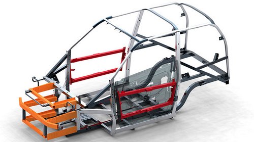

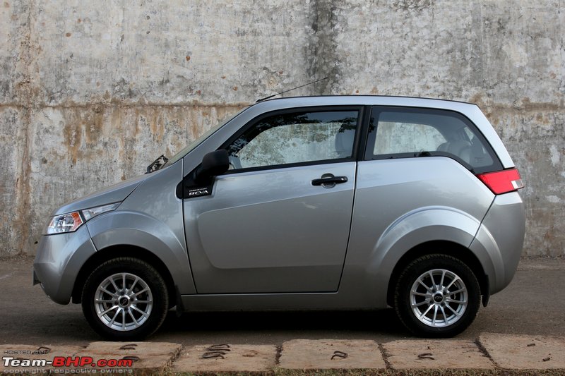

А Я нашёл откуда наш "талантливый" дизайнер стырил каркас-раму для дизайна Захару :D
mahindra-reva-e2o-06.jpg [ 30.65 КБ | Переглядів: 93609 ]
http://www.team-bhp.com/forum/official- ... eview.html
:lol: так что можно смело утверждать что конструктива в тех макетах -0 ! Ибо не подходит тот зелёный кузов на это:
mahindra-reva-e2o-01.jpg [ 112.76 КБ | Переглядів: 93615 ]
mahindra-reva e2o
stoyan:"да это в принципе тот же трабант только исполнение более примитивное, сварка каркаса из профилей, а не штамповки. Ну а кузовное исполнение наоборот..."
Где у Трабанта пространственная рама из квадратной трубы? И в остальном конструктив совершенно отличный. Мне он нравится :)

АСМ-1128 Мишка
Если у них заказывать только облицовку, раму варить свою(хоть из алюминия), подвеску подобрать из доступных вариантов?
Не у "трабанта" а у "мишки" рама из проката. У обоих каркасно-панельный кузов основанный на разработках концерна Форд 30-х годов. Только на двух крайностях. у трабанта штампосварной несущий кузов для массового производства, а мишка для изготовления и сборки (из комплектующих) в ремонтных сельхозмастерских провинциальных суходрыщенсков(и так по всей стране) пригоден если там сумеют сварить раму-каркас по предоставленым чертежам.
Ну может "мишке" добавили еще немного идей модульного кузова от концепта 1981 Fiat VSS.
