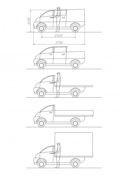

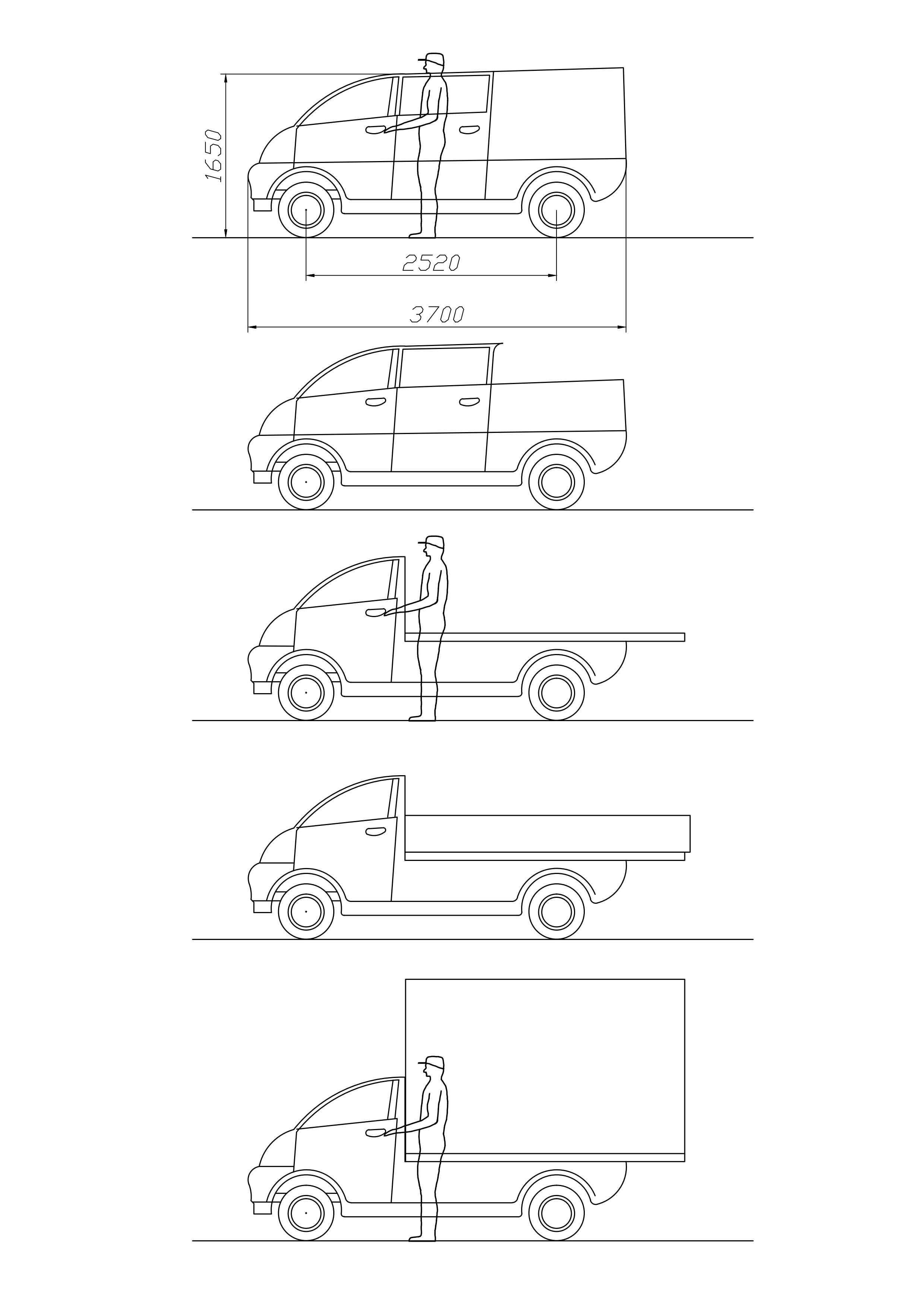

Предварительный эскиз по модификациям на одной базе. Эскиз в пропорции с использованием лобового и передних боковых стекол от Ланоса. Колесная база Ланоса. Первый – под использование солнечных батарей. Последние три это промышленные варианты (внутризаводской, комерческий. На той же базе с минимальным изменением - грузоподъемность 1т, платформа 1,3х2,5м). Около сотни комплектующий от ЗАЗ Сенс (Ланос) на 40 тыс. грн. По весу хотим выйти на 800кг за счет: кузов каркасный и боковые панели и филенки –пластик (нижняя часть 4мм АБС-пластик (материал бамперов, черный), верхняя 2мм ПВХ цветной пластик или монолитный цветной поликарбонат). Нам с Захаром, мнение форумчан очень важно.
