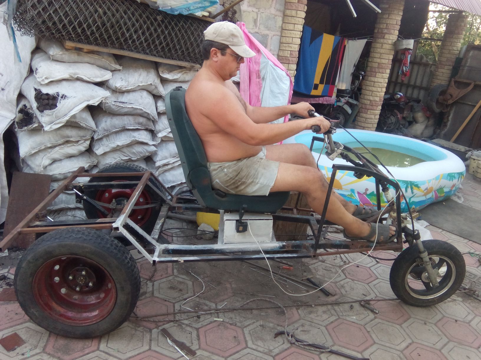

Доброго времени суток уважаемому сообществу.прошу прощения за долгое молчание,но на это было много причин.проэкт продвигается очень медленно,в этом конечно есть и моя вина,но и есть обстоятельства не зависящие от меня.в общем как я и писал выше, машинка была полностью разобрана, вырезана передняя подвеска,убрано всё лишнее железо, чуть расширена рама.заднюю подвеску пока не переделывал,в ресора сделал втулки из шланги и добавил амортизаторы с передка без пружин.сдвинул сиденье водителя вперёд и под сиденьем сварил ящик в который поместился и аккум старый(свинец 60в. 20а.ч) и контроллер тута же перенёс и переключатель скоростей. В дальнейшем планируется литий и влезет зарядка с ДС.дс преобразователем.передок всё таки попробовал поставить со скутера. Сзади освободилось место под ещё одно седенье. Будет такой себе диванчик полуторамесный.но это всё в будущем.сейчас попробовал проехаться и я в шоке.управляемость ужасная, на ямках и кочках тяжело удержать руль,пытается завалился либо в право либо влево.на ровной дороге ещё более менее, даже умудрился разогнаться на второй скорости.но всё равно не нравится управление. Тормоза сделал и зад и перёд( задних не было вообще) зад на тросах, а перёд гидравлика родная со скутера,правда пришлось удлинить гидролинию.

Фото в студию. Как я понял, вы переделали в трайк? По какой причине рулится плохо? Неправильно выбрано соотношение длина/ширина?

По соотношению конечно в идеале не получается, ширину моста заднего поменять не получится( забыл написать сзади ещё поменял колёса,была Жигулёвская резина на дисках,а поставил две докатки на 15" с выносом большим,плюс под диски 10мм.проставки), а переднюю вилку не сдвинешь ближе (можно конечно на 2см.) ,Хотелось бы все таки сзади ещё место пассажира.единственое что кажется наклон вилки маленький, попробую переварить,даже когда на месте стоит трайк колесо стремится завалился в бок.вечером загружу фото.

Я думаю нужно взять фото ваше и того скутера, с которого вилка взята и сопоставить углы наклона рулевой (забыл как они по научному называются). Переднее колесо должно выравниваться по ходу движения, как в машине, но никак не заваливаться в бок. У меня угол тоже не совсем правильный, но рулится отлично, может потому что два колеса, а не три.

IMG_20170813_183413.jpg [ 1.13 МБ | Переглядів: 12876 ]
пЯ в принципе это и предполагал.

Мне кажется что передняя вилка проживёт не долго и хорошо, если "умрёт" на стоянке. В данной конструкции такая вилка просто неприемлема. Уж поверьте, говорю Вам как "старый" трайкер. Она перегружена и не совсем предназначена для установки на ТС типа "Трайк", будет испытывать осевые-боковые перегрузки и от этого долго не проживёт. Дело конечно Ваше, но лично я пришёл к выводу (в практике) - только маятник на передок.

Согласен с OLD1966 по передней вилке, но и задняя подвеска не идеальна, что тоже может мешать управляемости. Отсутствует реактивная тяга, препятствующая смещению заднего моста, в динамике рессоры ходят как взад-вперед, так и влево-вправо, это приведет к перекосу амортизаторов и выходу их из строя. Угол установки амортизаторов должен быть как можно ближе к вертикали, при таком наклонном положении, у них почти нет хода, а значит и гашения колебаний моста, амортизации, как таковой.

Вот на заднюю подвеску не обратил внимания, амортизаторы не совсем удачно установлены. Может скопировать подвеску у какой легковушки?

По задней подвеске я писал,буду переделывать на тяги как в жигуле. Аморты старался по максимуму поставить вертикально, но пока так.если будут тяги,аморты будут с пружинами и переварены.на передок есть маятниковая со скутера,но она ещё хуже.попробую всё таки переварить прямее.на китайских трёх колёсных такие же стоят.
