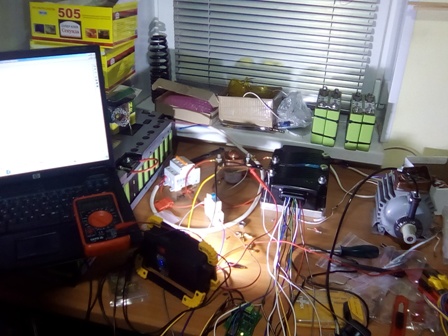

Собираю схему "на столе" уперся в ошибку контроллера №72 PDO Timeout. Она судя по всему не дает включиться ШИМу управляющему главным контактором. Остальное все вроде работает. Может кто сталкивался с такой проблемой. Или же может кто скинет файл настроек с рабочего без ошибок контроллера на почту.

Спасибо BUg, все заработало, ошибка пропала.
Попытался покрутить подопытного кролика, но контроллер требует более низкоомного двигателя. Этот воспринимает как "обрыв фазы". На выходных попробую крутнуть другой двигатель.

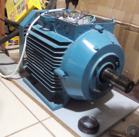

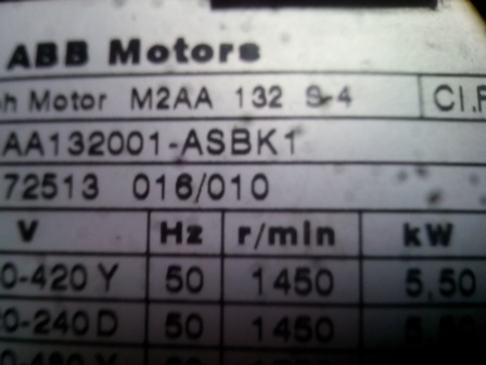

3. Приобрел на ОЛХ электродвигатель АВВ 132 габарита, хотя по мощности как наш 112.

4. Попробовал покрутить двигатель контроллером - все Ок. Крутиться! (по прикидкам должно хватить для прямого привода без КПП мост напоминаю редукция 1:5,125)

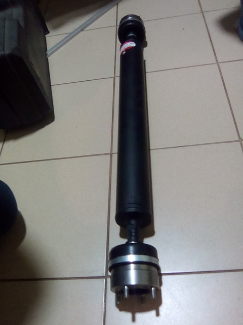

5. Приобрел шрусовый кардан с Нивы (хочеться все-таки со шрусом :) )
