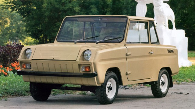

Вот сижу и думаю, а зачем изобретать велосипед? все уже давно сделали только бензинку на помойку и электро в нее и поехали
http://gloss.ua/file/t/15/03/10/2msge_640x360.jpg

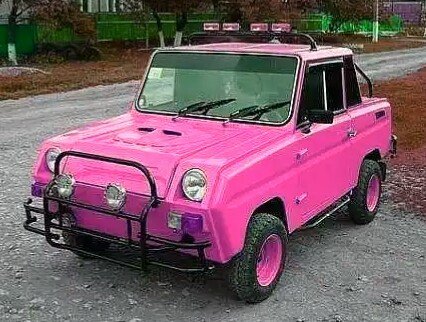

#50844Повідомлення 28 січ 2018, 15:45
Есть розовые для девочек, если что, а по цене даже ребенку можно сделать вместо электромобильчика. В такой не плохо станет задний мост с блдс мотором, главное чтобы по ширине встал, и думаю на первом этапе выйдет не плохо.

Если взять за основу С3Д, то там мост и даром не нужен. На вольте продаются BLDC на разную мощность для цепного привода. Вкорячить вместо ДВС и готово.
