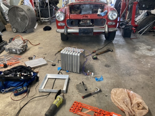

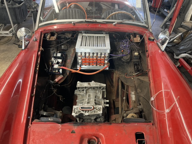

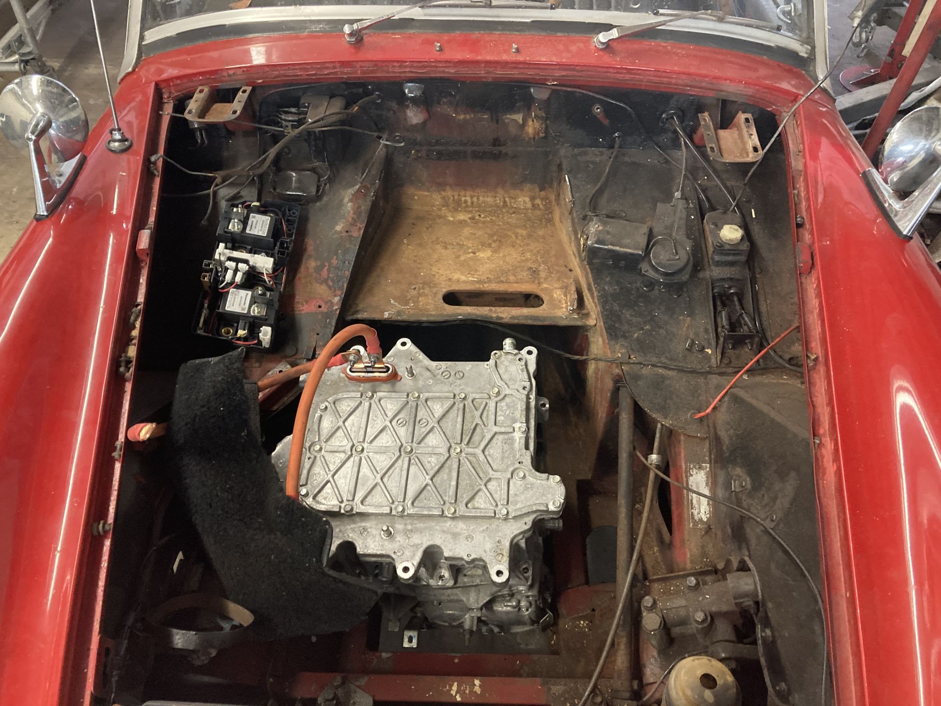

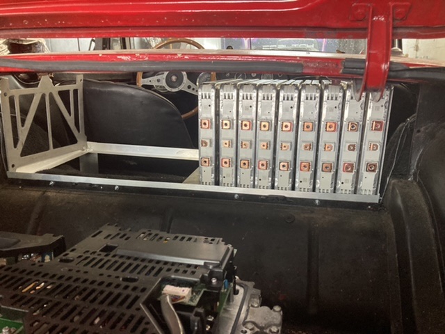

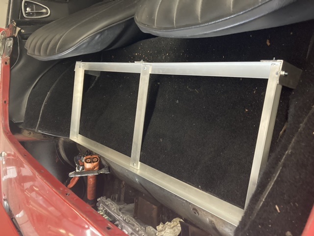

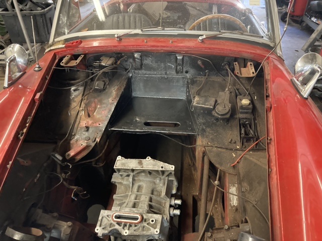

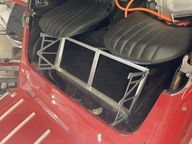

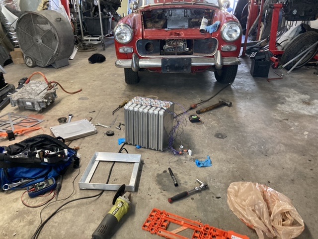

Привет парни, пока жду не достающий компонентов решил с вами поделится прогрессом

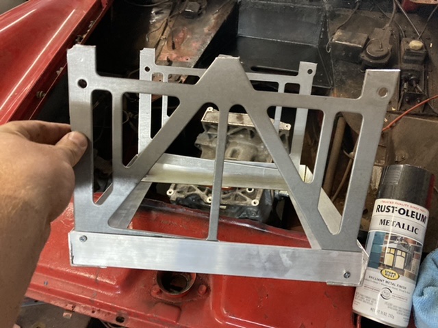

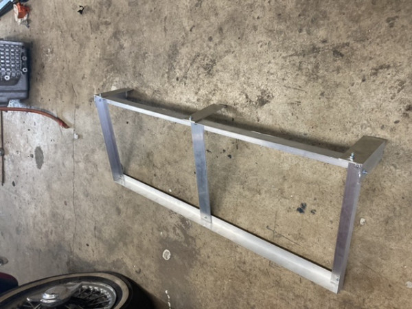

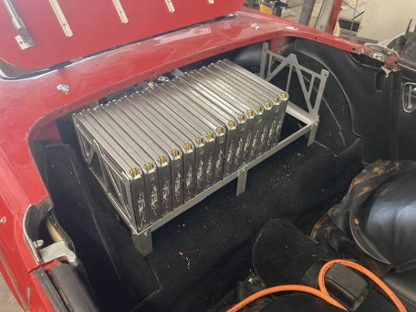

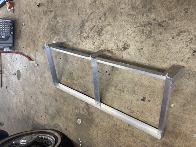

Продолжение изготовление корпуса для батарей за спинкой сидений
Этого размера вполне хватает что бы комфортно сидеть человеку среднего роста 175см, если есть какие то предложения по улучшению конструкции с радостью приму во внимание

RetroCAR писав(ла):
Конструкция рамки под батарею выглядит слабовато, тем более похоже что уголки из алюминия. Жесткость конструкции нужна не только чтобы не было взаимных микроперемещений между консервами (что ослабляет контакты) но и главное чтобы в случае столкновения батарея не улетела вперёд! При массе блока , который будет за сиденьями не менее 70-ти килограмм крепить надо основательно.
#117576Повідомлення 18 квіт 2021, 09:39
Полностью поддерживаю автора предыдущего сообщения :winken: . Конструкция крепления аккмуляторов годится только для «настольного размещения». Очень хлипко и очень не надёжно. Даже при резком торможении может сорвать. Не говоря уже о более критичных (не дай Бог) случаях.Массы ведь немалые. Да и с пыле-влаго защитой тоже проблема. Вобщем я бы пересмотрел конструкцию кардинально.

Так банки же зад сидением и он свише 100кмч не разгонится !!!
