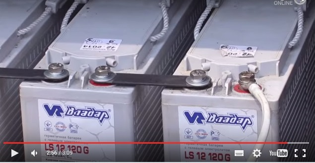

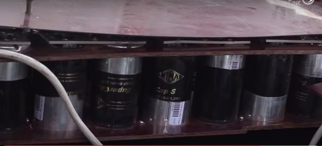

Смешная новость)) суммарная ёмкость гелевой батареи 8,6 кВт, думаю реально проехать на такой батарее 70 км, но уж точно не со скоростью 60 км/ч. А о суперконденсаторах так громко заявлено, можно подумать благодаря только им, заряженным от рекуперации этот автомобиль и может ехать.

ttx_LS130.pdf [143.92 КБ]
Завантажень: 626

Для рекуперации нужно емкость суперконденсаторов достаточную для запасания энергии равной энергии выработанной при торможении с максимальной скорости до 0, а если реализовать возможность направить часть энергии на аккумулятор (током 0.5 - 1С) то емкость конденсатора можно применить еще меньшую. Задача суперконденсаторов увеличить динамику разгона и ресурс аккумуляторов, а не пробег(хотя при активной динамической езде пробег должен быть ближе к максимальному), но стоимость такого решения может не выдержать конкуренции простым увеличением мощности аккумуляторной батареи.

Объясните мне , как конденсатор может помочь литиевой батарее , только обязательно с расчетами .

......Энергия конденсатора (суперконденсатора) пропорциональная КВАДРАТУ напряжения, на малых - не смертельных величинах - не энергоёмка . А, на тысячевольтовых -энергоёмких, имеет ярко выраженный ПИКОВЫЙ потенциал !
Чтобы растянуть - застабилизировать, этот кратковременно энергоёмкий пик, на время реальной езды, необходима ещё не созданная электроника, из ещё не изобретённых компонентов. Но, даже, когда ПОДОБНОЕ изобретут и сделают , то КПД подобного преобразования сожрав львиную долю запасенной энергии , сведет "гениальную" ИДЕЮ к абсурду.
Супер конденсатор , по сути - электрический аналог СУПЕРМАХОВИКА профф.Гулии.
Пол века творческого труда которого , не дало прогрессу ничего кроме патентов и говорильни.
Впрочем, ЭТО, моё - непросвещённое мнение . Буду рад, если ошибаюсь.

Вячеслав М, кондесатор(высокопроизводительный буфер) включается в работу, при мощностях, отдаваемых или принимаемых аккумулятором выше номинальных. Например в режиме «спорт» при накате, конденсатор понемногу заряжается от акб. При старте движения, желательно перед движением после поворота ключа, не трогаться например 30 сек.
Михалыч, напомню что потери присутствуют и у аккумуляторов при их работе выше номинала, и греют они не радиатор контроллера а сам аккумулятор.
#11727Повідомлення 07 серп 2015, 21:29
Если конденсатор просто стоит параллельно батарее, то польза от него невелика. С кислотными аккумами кратковременно еще можно что-то выжать, параллельно липолям - ну очень кратковременно. Учитывая вес и цену, получается дорогой балласт.
Чтоб использовать энергию этого балласта на всю катушку, нужно ставить его не параллельно батарее, а городить для него персональный преобразователь. Учитывая нестандартность, получим высокую цену, плюс усложнение авто, которое снижает его надежность.
