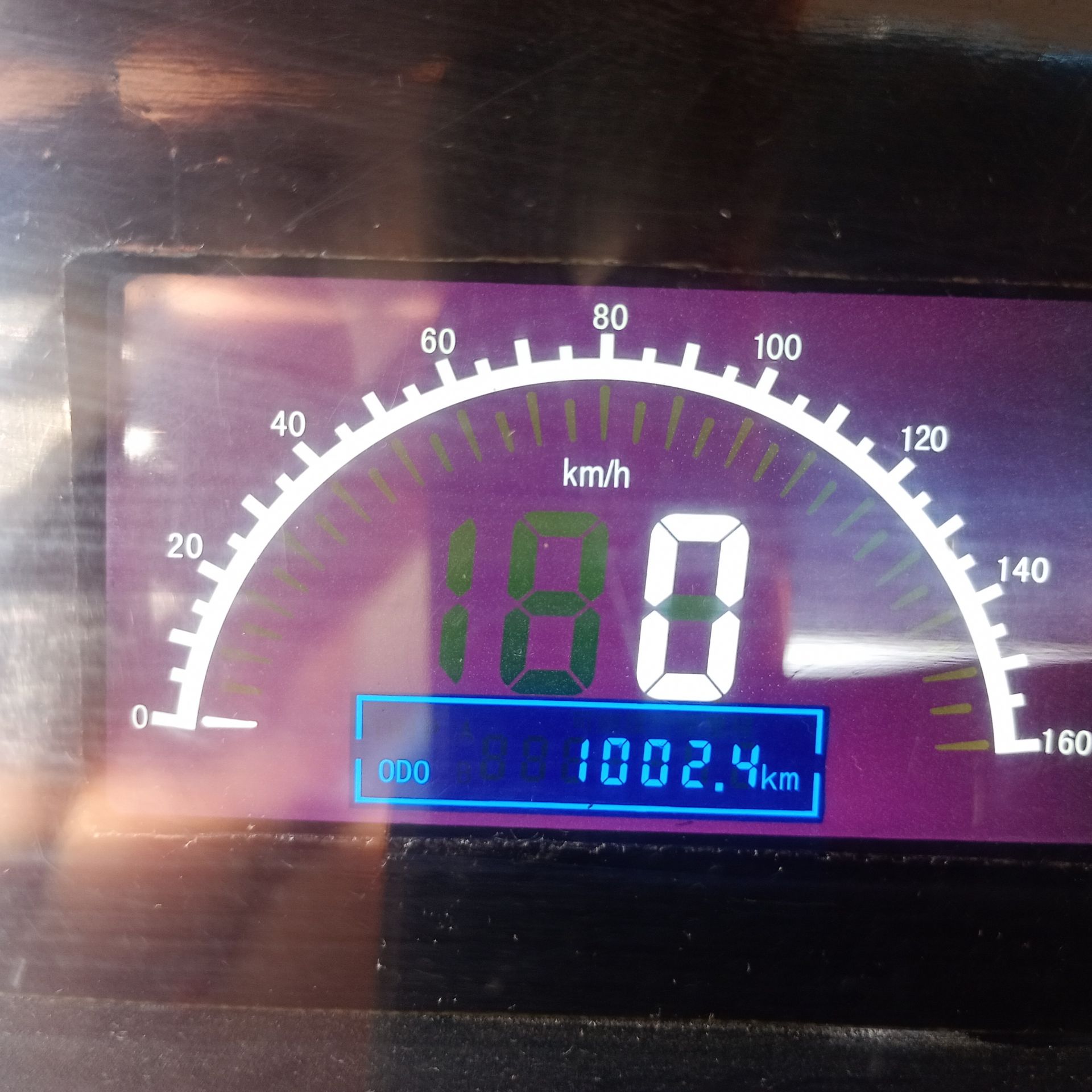

Приветствую! На последней фотке спидометр с одометром. Как надежно работает и можно ли выставить любой пробег?

Приветствую. Спидометр работает пока нормально. Пробег выставить нельзя. Ну, я не знаю как выставить пробег и не знаю как сбросить общий пробег. Можно только сбрасывать одометр. Считает точно, скорость меряет точно. покупал на али. Датчик стоит обычный, за 250грн тот что вкручивается в коробку вместо тросика. Калибруется этот спидометр под любые датчики и коробки. С дисплея выходит 5 проводов. 2 провода питание, и три провода на датчик хола. Разогнаться надо до 60км/ч по "джпс ", войти в режим калибровки, и на скорости 60км нажать кнопку. Ну и все.

У меня забарахлил свой самодельный электронный спидометр, может показывать правильно, а может погоду в космосе. Уже и датчик новый поставил и шестеренку в коробке поменял, уже готов вернуть старый механический спидометр (уже вернул).
