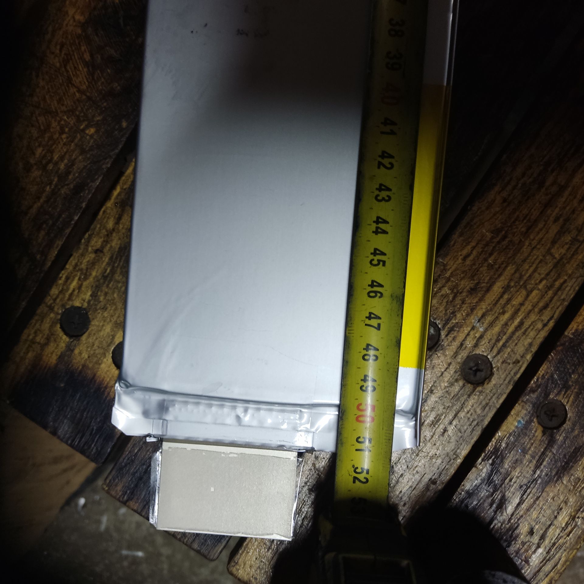

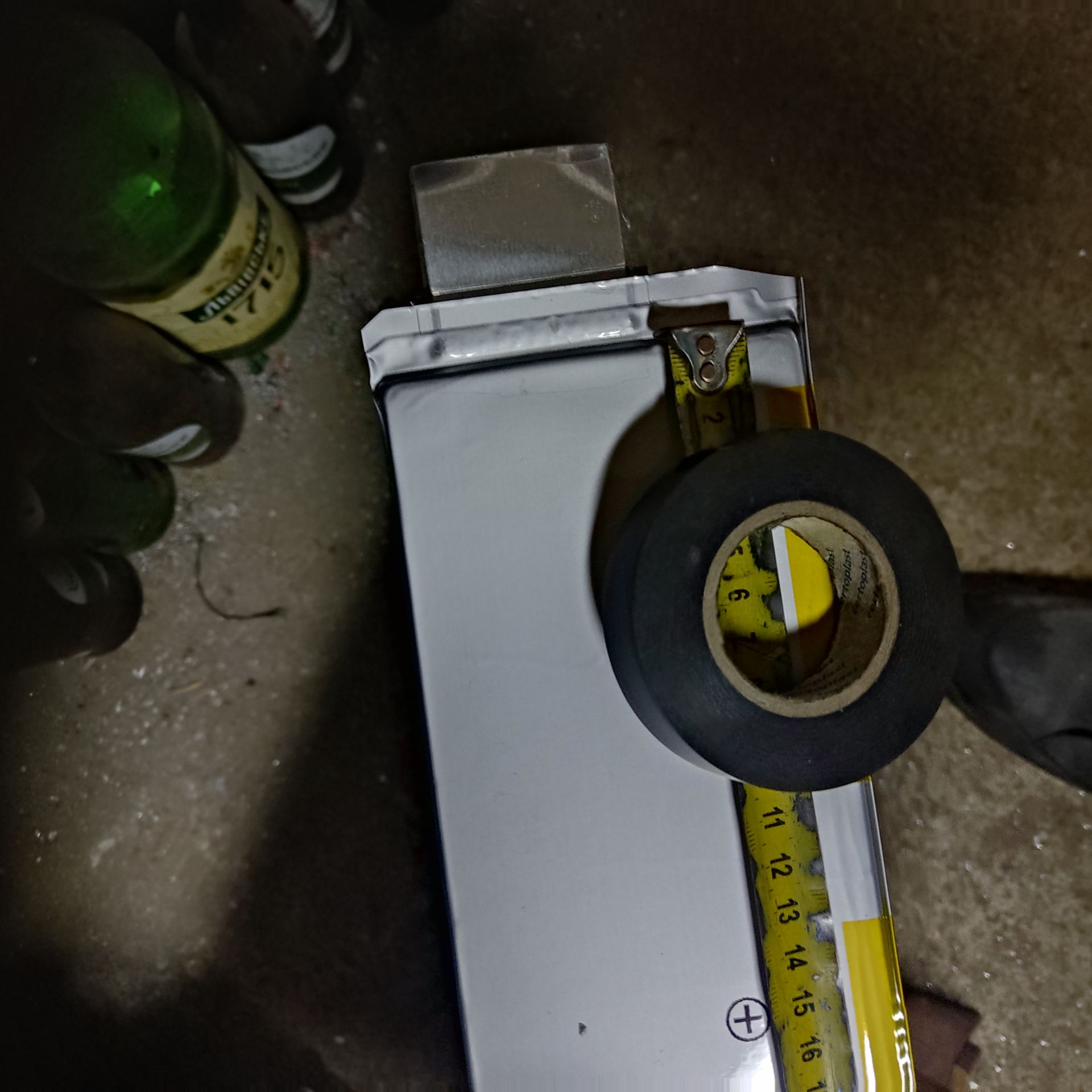

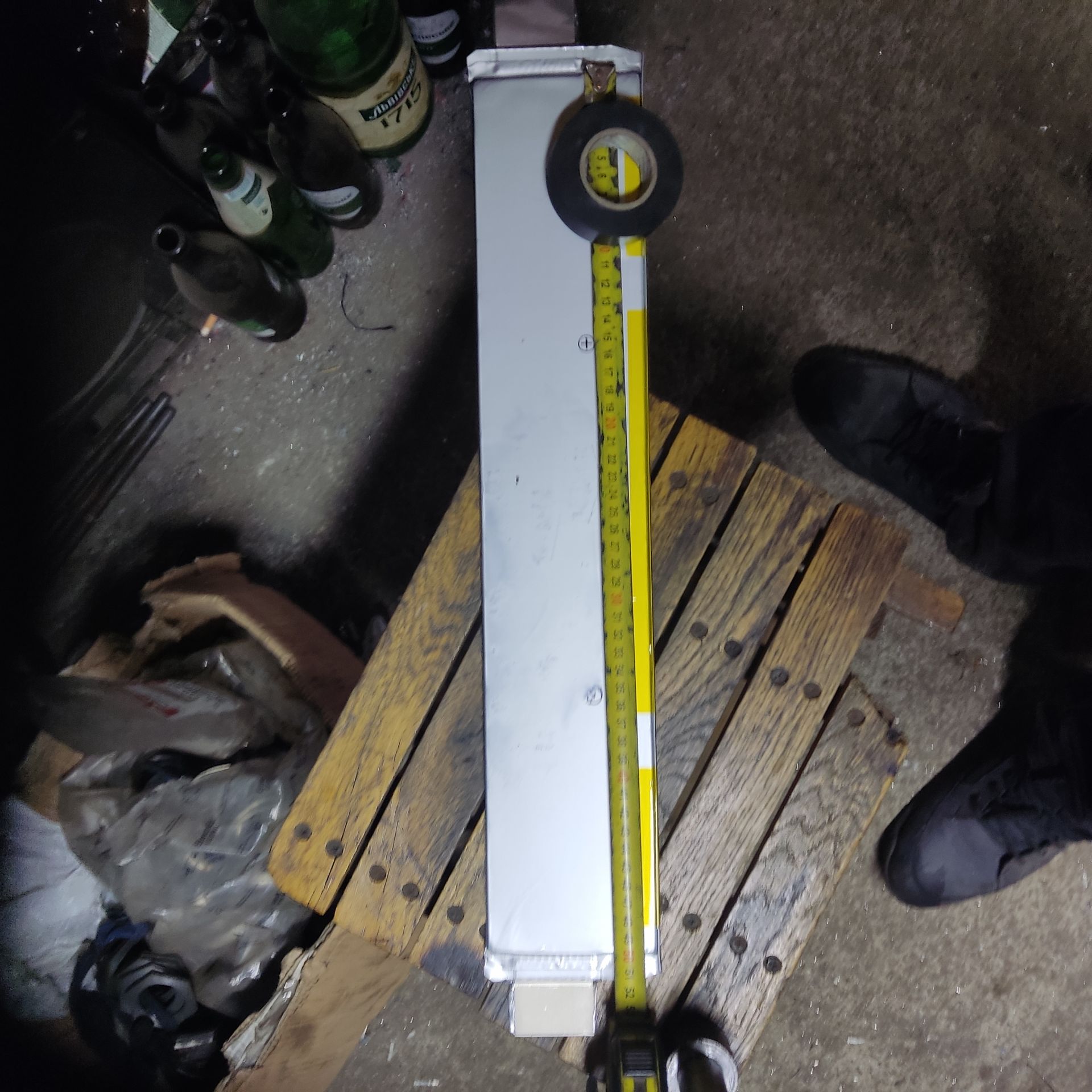

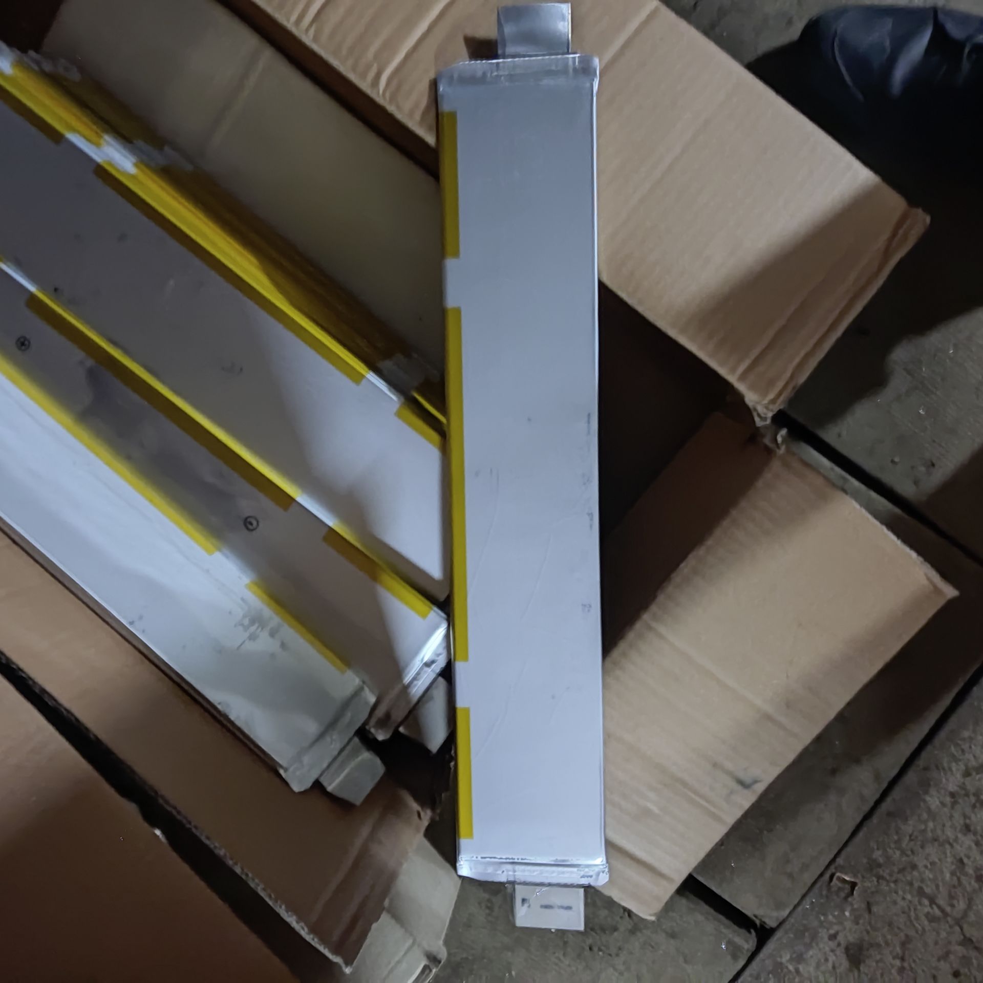

Всім доброго дня . Вже придбав пакети батареї SK777 85ah 96шт у Володі з Пустомити Львівської обл. Запропонуйте варіанти збірки їх в модулі.

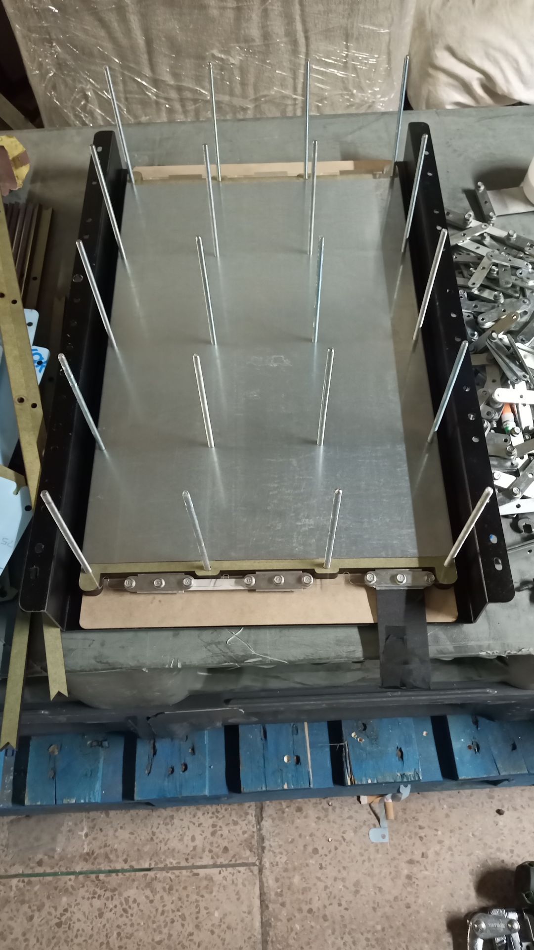

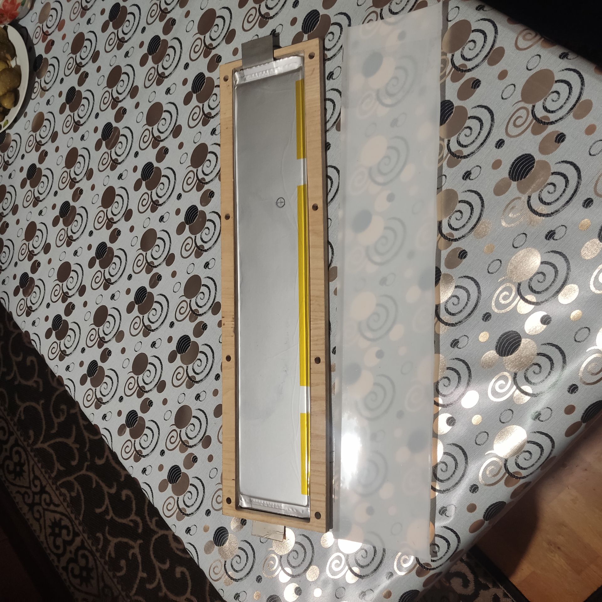

Добрий вечір холдери на пакети самі виготовляли чи були готові? Чим перекладали пакети.
#138515Повідомлення 14 груд 2024, 00:17

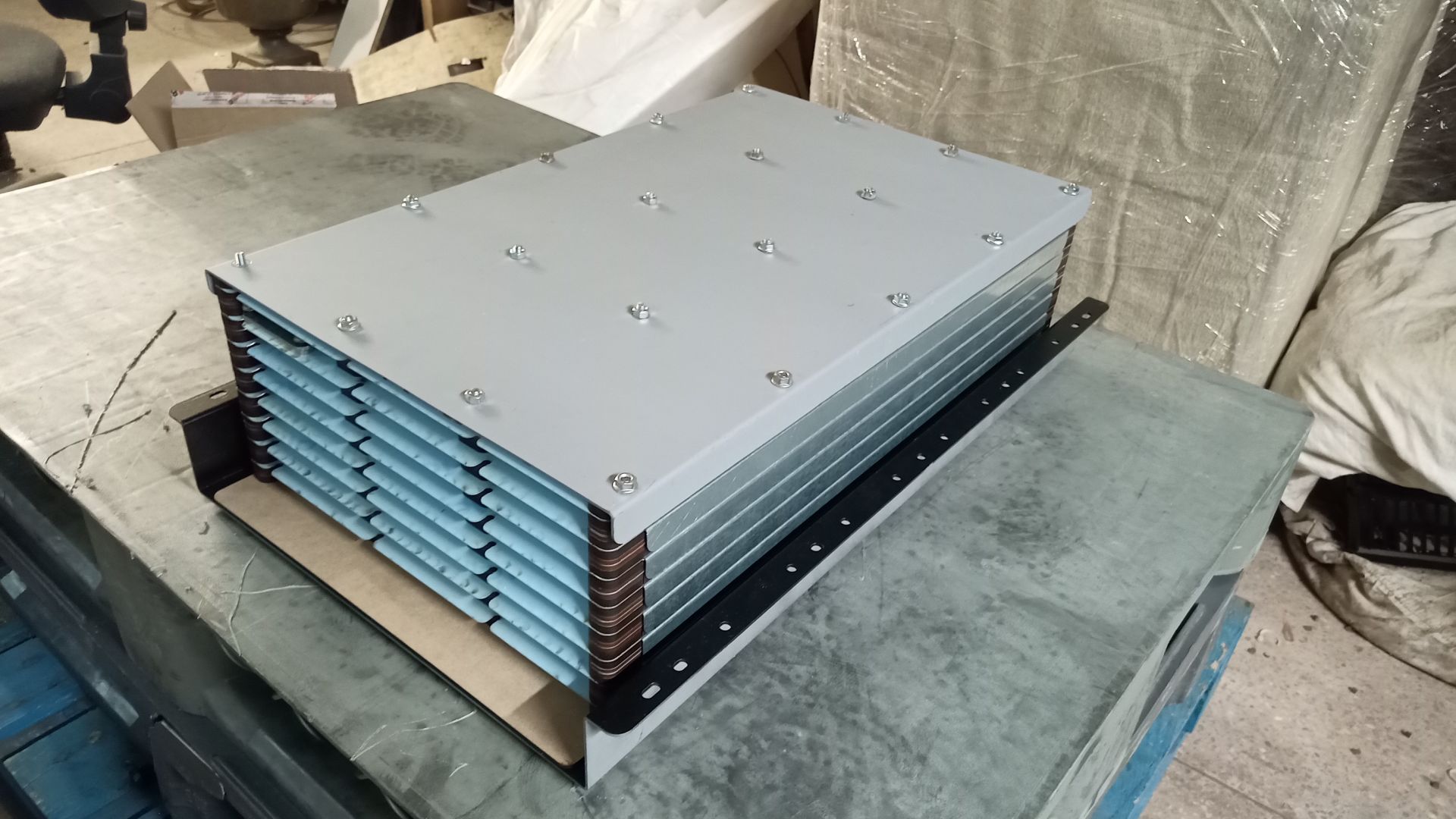

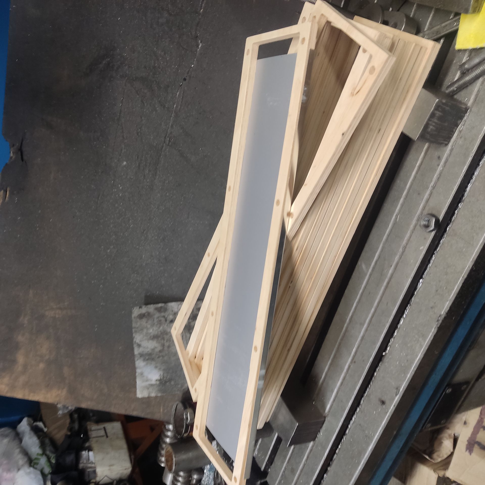

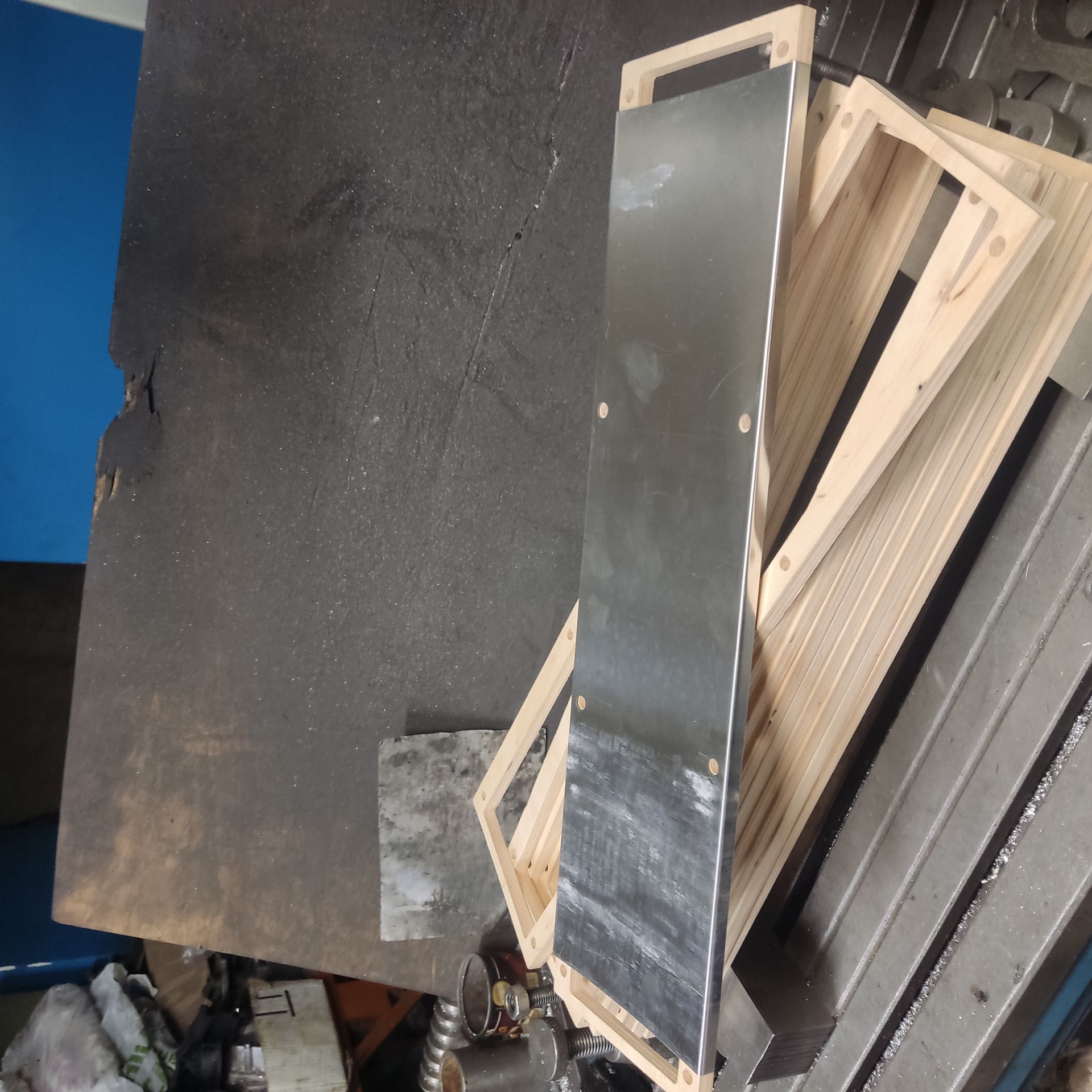

Холдери розробляв самотужки і замовляв виготовлення. Пакети перекладені теплопровідною резиною і теплорозсіювачими з оцинковки + ПЕТ 0.8мм

Добрий день холдери зроблені з водостійкої фанери чи текстоліт.
#138522Повідомлення 14 груд 2024, 16:23
Вологостійкий МДФ

Алексей В писав(ла):
Вологостійкий МДФ
Дякую. Я планую з водостійкої фанери на основі червоного клею.Чи можливо з вами зв'язатись по телефону.
Лёша!
Ты бы накидал фоток по такой реконструкции в свою Таврическую тему.
Информативно многим будет полезно. И хронология легче прослеживалась бы.
И ещё вопрос - те промежуточные перекладки из оцинковки какой толщины?
Лёша!
Я цю батарею зібрав до Сітроена, можливо окрему тему заведу. Товщина пластин 0.8 здається .

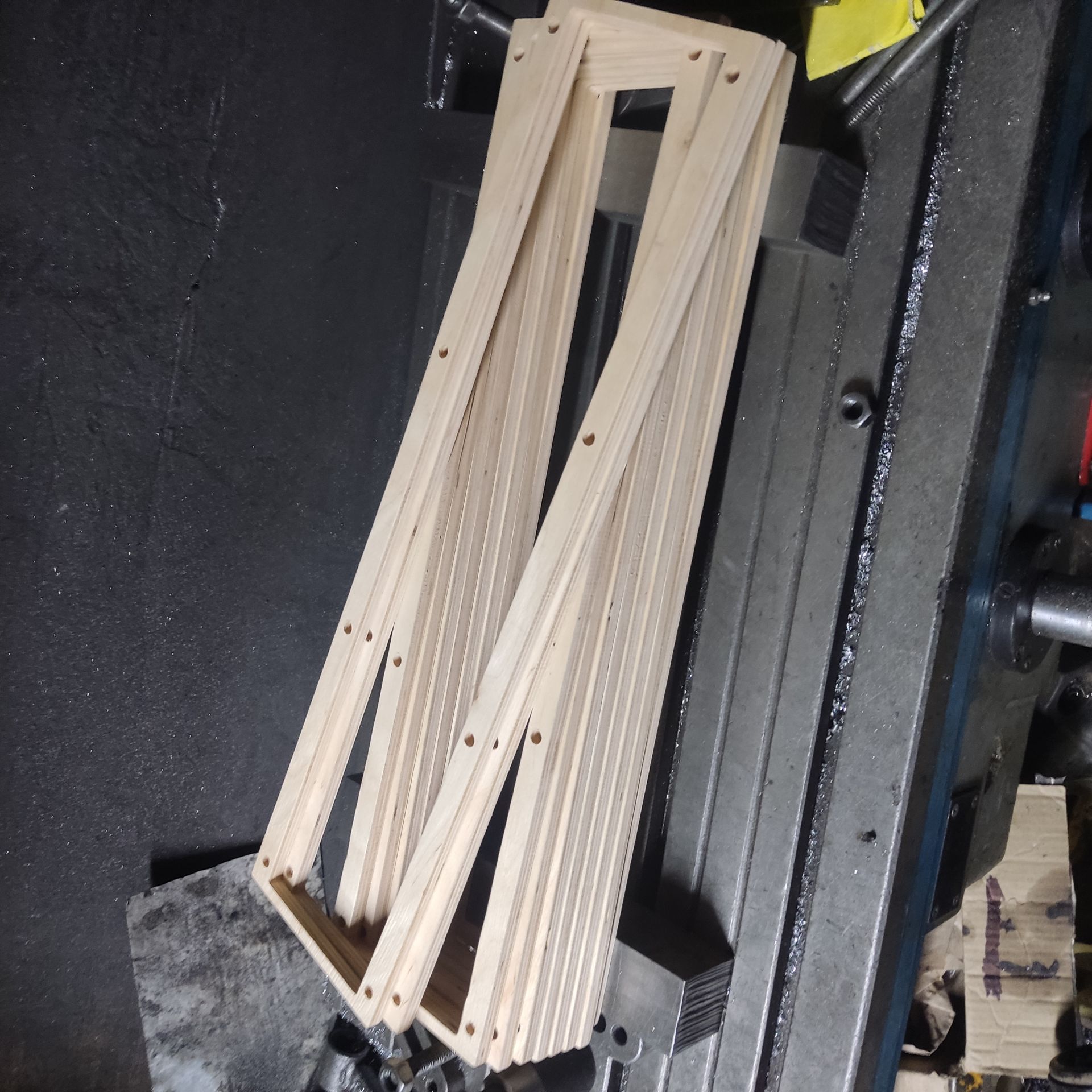

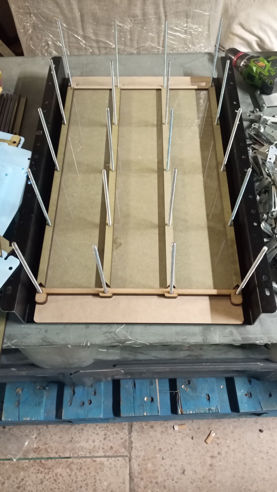

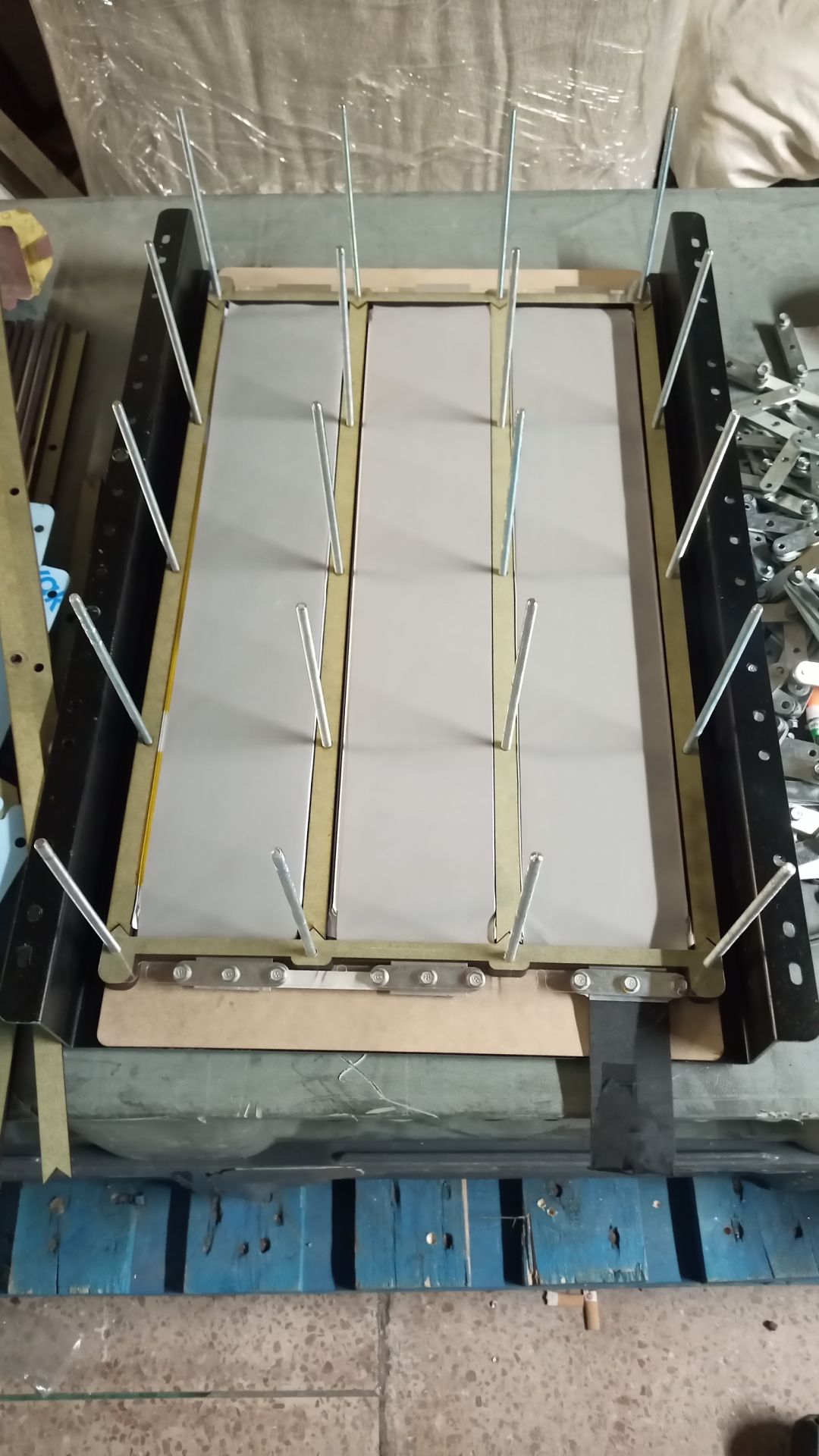

Всім привіт виготовив холдери з фанери на верстаті ЧПУ.

Виготовив радіатори з дюралі Загнув П образнні

Пакети SK 777

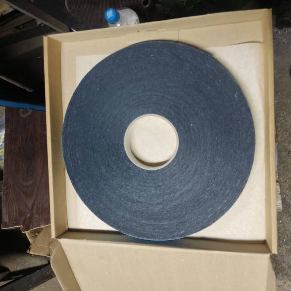

Буду використовувати двух сторонній скотч 50метрів ширина 20мм приміняється для приклеювання друзів балансування на автомобільні легкосплавні диски.
