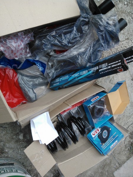

Необходимые, для создания чертежей кузова, запчасти ходовой Ланоса уже в руках... Скажем так - процесс пошел :)
WP_000858.jpg [ 553.08 КБ | Переглядів: 11919 ]

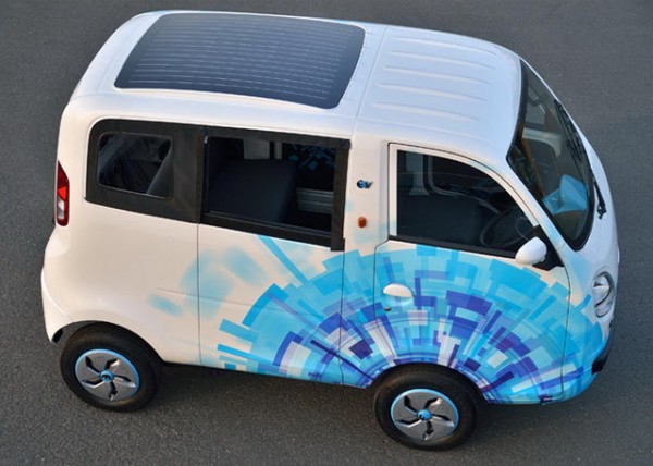

Ахтунг народ!!! ТаТа стырила нашу идею :DX: :XD: https://www.youtube.com/watch?v=oo9fKxxzVVA
Tata-magic-iris-electric.jpg [ 109.1 КБ | Переглядів: 11794 ]
