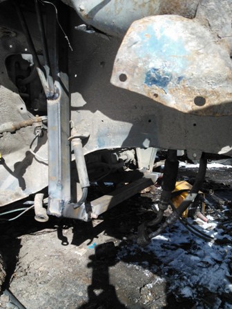

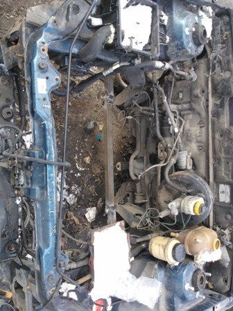

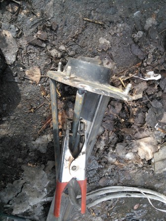

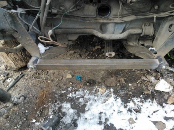

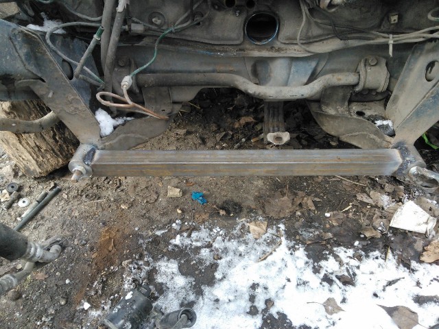

Хоть и каркас нужно изготовить максимально быстро, решил варить сначала стапель, а потом каркас. Думаю так будет быстрее за счет отсутствия лишних движений и ошибок. Для повторения всех углов передней подвески, переднюю часть стапеля варил сегодня прямо на кузове Ланоса (фото с телефона)

Стапель это правильно, только мне кажется его объёмным надо делать - весь узел . Связать воедино ещё рулевое и место крепления поперечного стабилизатора , плюс привязку к базе (горизонту ) - иначе геометрия может уплыть ...

Да, стапель это правильно, но, для серии.
. Но , нужен ли он для первого-опытного образца, который и определит : -
- А будет ли серия ? Или , будет ли именно такой ?
А первый опытный - пробный,можнолелать и так:
#19593Повідомлення 20 бер 2016, 12:56
Звідки: Глеваха, возле Киева
Согласен, что он может быть сразу и не нужен. Я не буду делать слишком сложный стапель - места подвески, наружный несущий каркас, стойки и места крепления дверей (чтобы их можно было изготавливать отдельно) и точки для привязки. Помимо изготовления мне еще важно отработать, хоть приблизительно, технологию, чтобы можно было оценить реальную себестоимость при хороших зарплатах.
И мы ориентированы на 3 шт :) ведь на пром вариант есть реальные запросы

На мой взгляд стапелей должно быть минимум 3 - узел передней подвески с рулевым , задней , несущей рамы . Плюс можно простенький сборочный кондуктор и вспомогательные для каркасов дверей . Так будет проще работать с каждым узлом , да и рабочее место не одно - можно привлекать не сильно высококвалифицированных специалистов ...

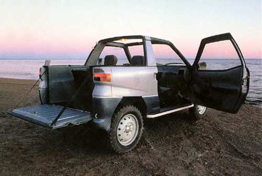

За подібним конструктивним сценарієм пішла ініціативна група розробників із ленінградської лабораторії макетирування перспективних автомобілів НАМІ – у 1988 -89 роках, поки російський інститут ще підтримував зв’язки з українським заводом, вони створили варіант ЛуАЗ -1301, також з пластиковим, але більше стильним і прогресивним кузовом.. Машина з шестистиступеневою коробкою передач, двигуном від «Таврії», з оригінальною схемою трансмісії з підключеним передком «інтегральним капотом, який відкидався разом з крилами, і приємними навіть на согоднішній час виглядом,який отримав назву «ЛуАЗ-Протон» https://www.youtube.com/watch?v=Au_BXcNpmTg, але так і прототипом залишився. У квітні 2014 року тема продукції ЛуАЗу отримала зовсім неочікуване продовження- низка ураїнських ЗМІ заявили.про те, що державний концерн «Укроборонпром» має намір відновити виробництво транспортера переднього краю для потреб української армії. Джерело - http://www.imaslo.com/blog/2015/09/луаз-969-волинь-життя-і-смерть-єврейс/

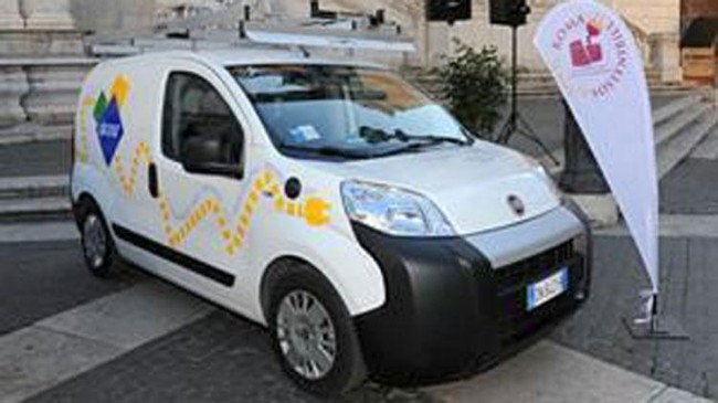

Дуже вірна думка, хоч кращим кандидатом думаю був би каблучок типу fiat fiorino / citroen nemo/peogeot bipper. Оснований на базі хечбека Пунто має невеликі габарити і просторий салон чим задовільняє майже всі потреби середньостатичного споживача. Були і електричні версії.

Загалом ці три автомобілі випускають на одному турецькому заводі. Логічно,що турки взялися і тюнінгувати перші. http://www.imecar.com/?page_id=7718(165 Nm)11 from our powerful electric motor delivering 56kW

Обов'язково прогляньте це відео, в ньому відповідь на питання, яким мав би бути вітчизняний електроавтомобіль та концепції кузова. Не потрібно знову придумувати велосипед.
Пластиковий кузов та майже всі деталі від дешевих вітчизняних авто.
- Пасажирський варіант -4 чол.
- Трансформація в вантажний фургончик чи пікап.
«ЛуАЗ-Протон», але так і прототипом залишився. Електро відродження було б знаковим.
