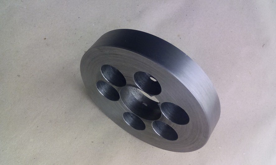

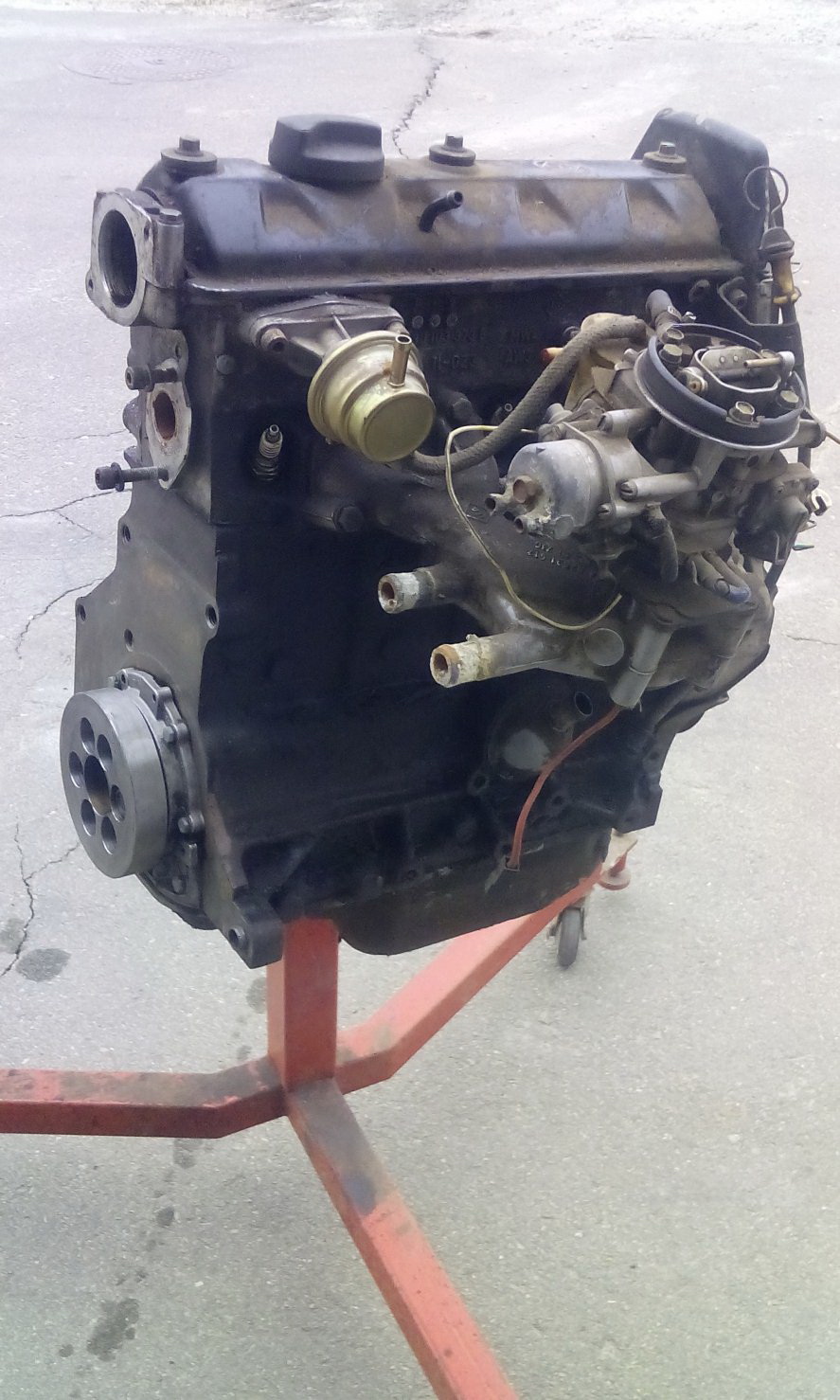

...в продолжение сообщения трёхдневной давности:

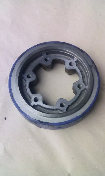

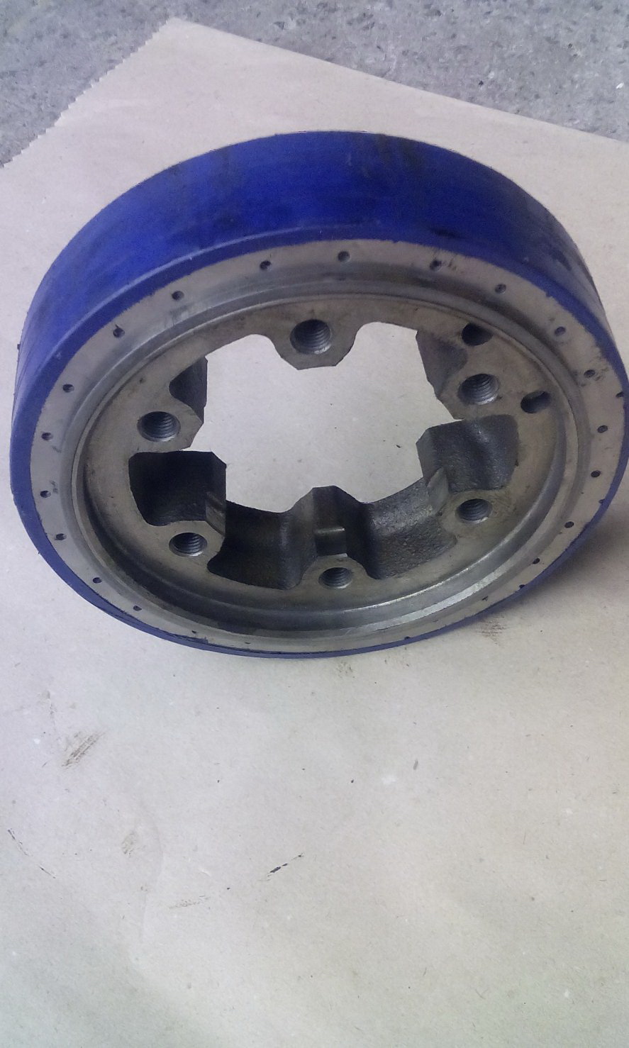

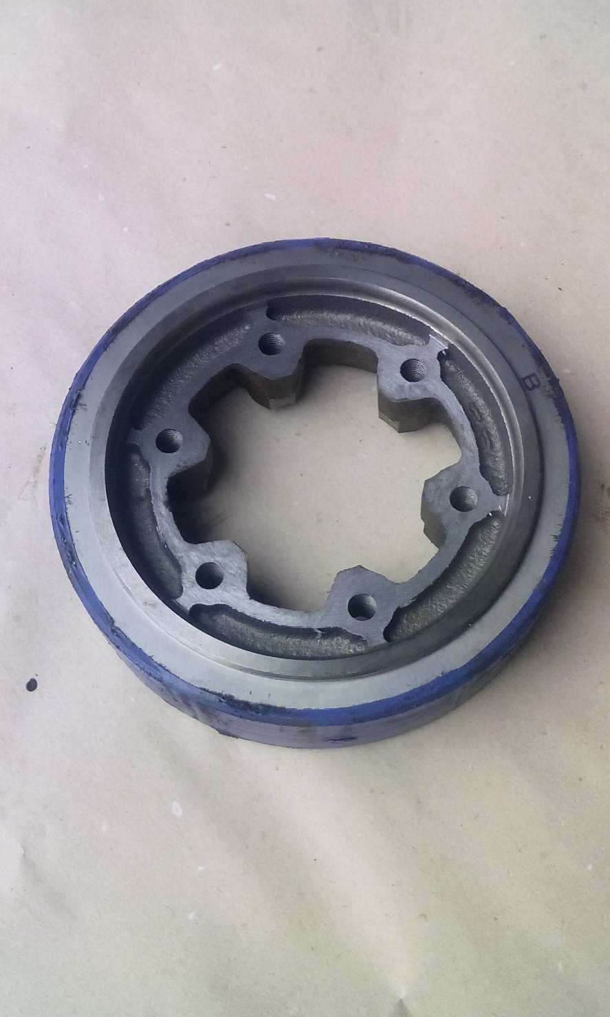

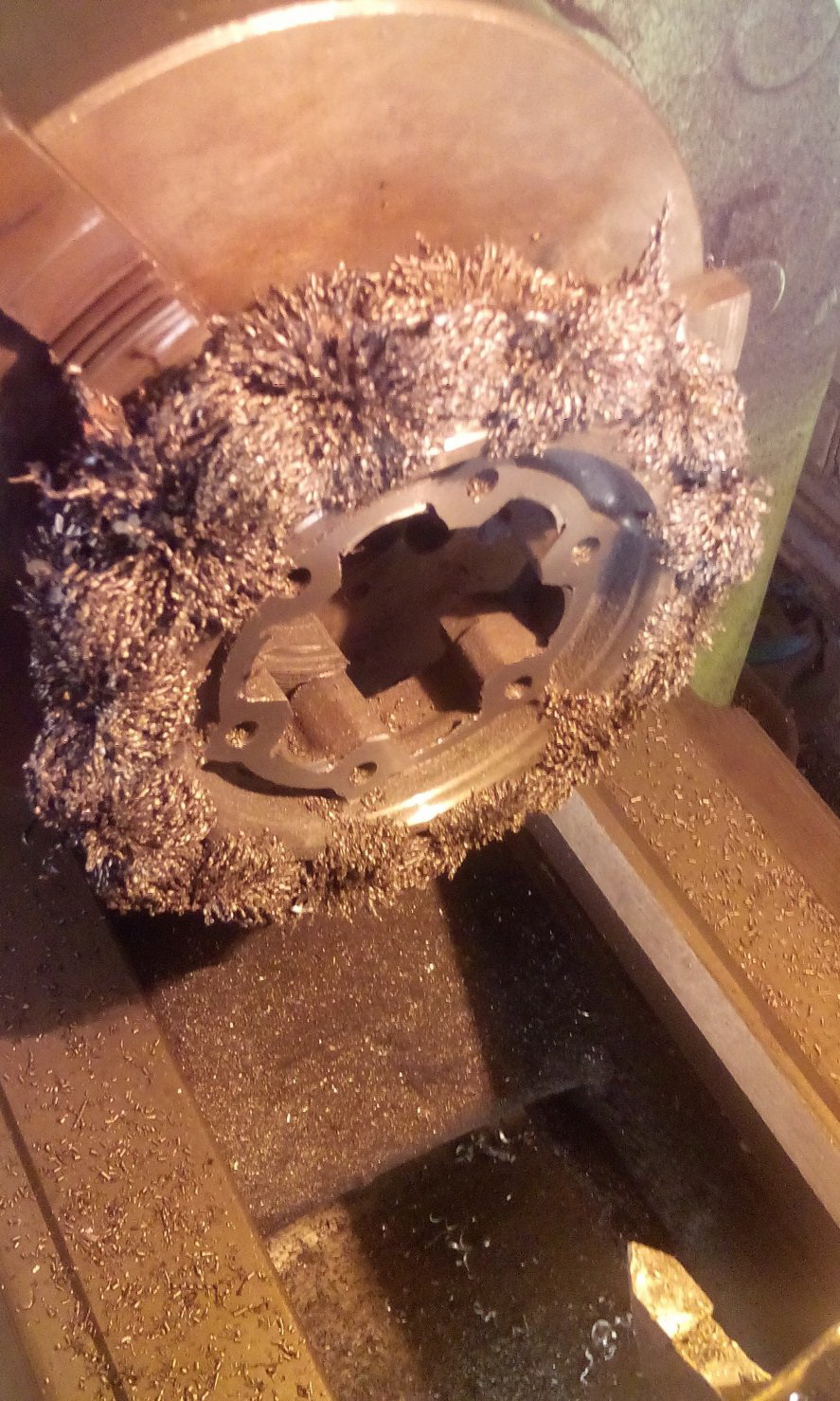

- протачивание ступицы "О-очень магнетического" ротора прикольное зрелище :D ,но всё нормально получилось;

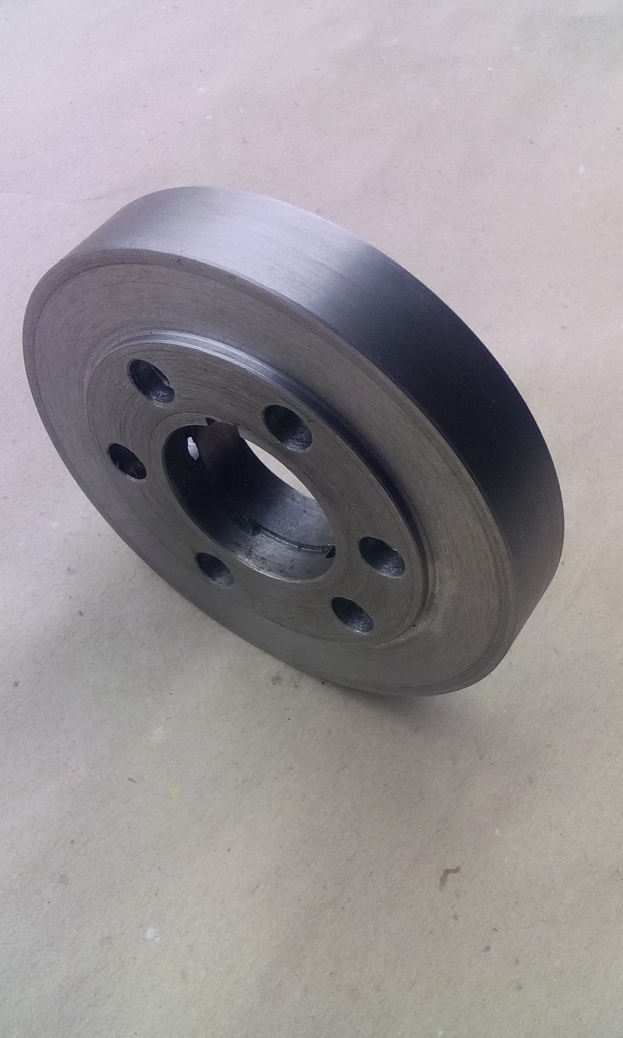

- на скорую руку выточили переходной фланец с КВ на ротор ЭД (для примерки);

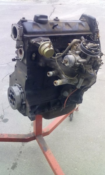

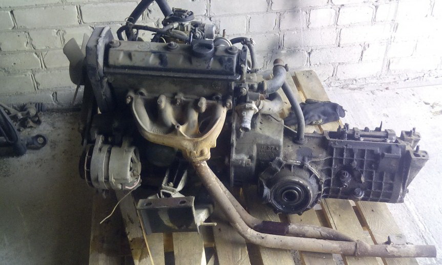

- снятый (как писал ранее) ДВС с донора успешно отцеплен от КПП и водружен на "удобную приспособу;

#34058Повідомлення 16 бер 2017, 11:52

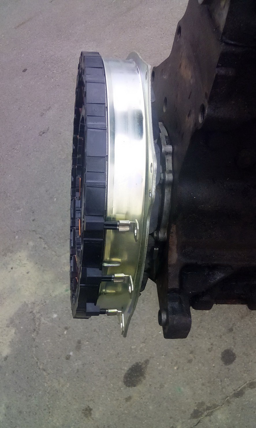

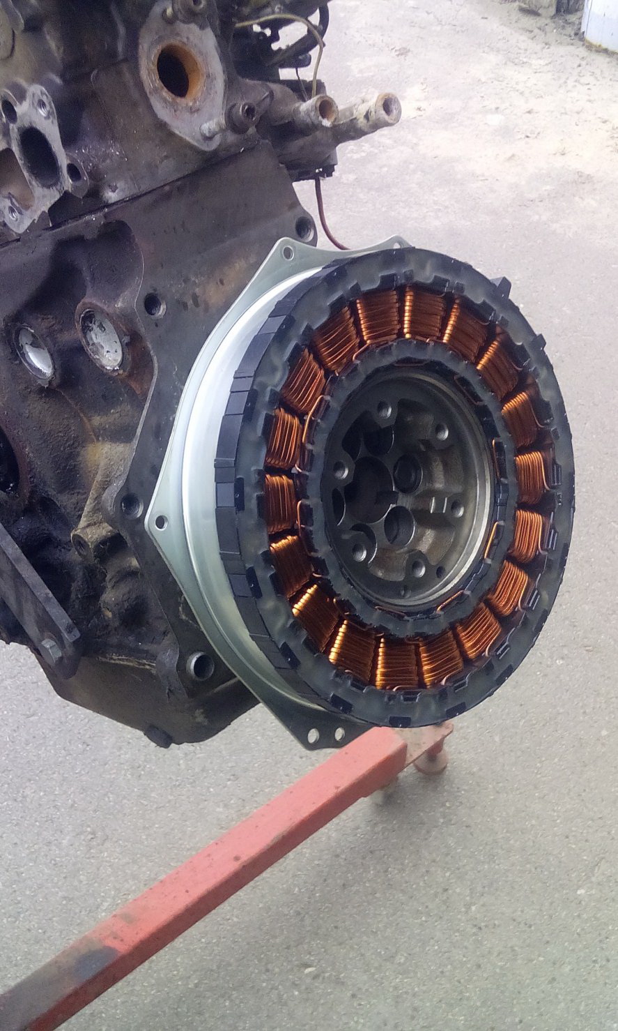

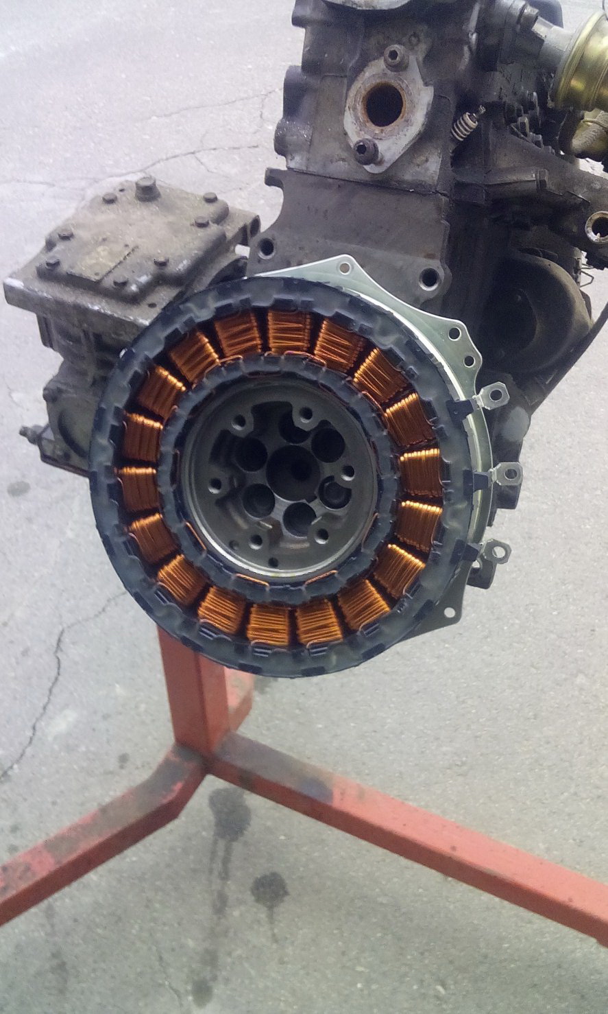

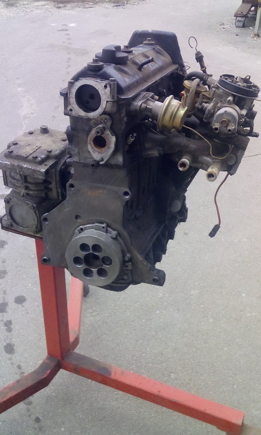

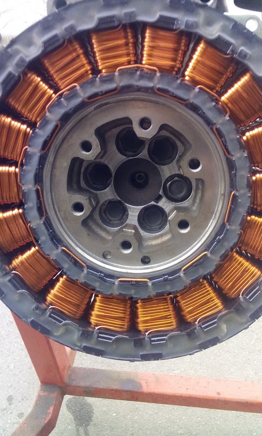

...как всё это выглядит видно на фото.
Выводы:
- всё расчётно-нарисованное практически подтвердилось,что радует;
- огорчающим моментом явилось то,что колокол КПП мал в диаметре и "утопить" немного весь конструктив в нём нет возможности :cry: . Если-бы на 20-30мм. больше,то общая толщина промежуточного корпуса (ес-но с ЭД внутри) составила-бы 70-75мм. 8O ,что на 5-10мм. толще Хондовского корпуса. А так придётся КПП отодвинуть ещё на 40мм. Т.е. общая дистанция составит 110мм. Ну шо делать,придётся смириться. Благо ниша моторного отсека
позволяет "двигаться".
- после окончательных замеров (думаю завтра-послезавтра) всё окончательно отрисуется и отдастся в работу.Ес-но будут заложены "максимально жесткие" допуски по параллельности прилегающих плоскостей,посадочные размеры и общая "культура производства"
двс06.jpg [ 297.82 КБ | Переглядів: 13480 ]
двс07.jpg [ 314.36 КБ | Переглядів: 13480 ]
эд+двс1.jpg [ 310.79 КБ | Переглядів: 13480 ]
эд+двс2.jpg [ 280.49 КБ | Переглядів: 13480 ]
эд+двс3.jpg [ 359 КБ | Переглядів: 13480 ]
эд+двс4.jpg [ 410.37 КБ | Переглядів: 13480 ]
