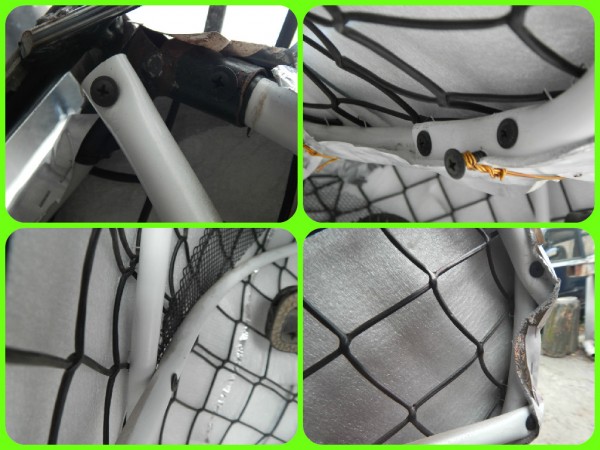

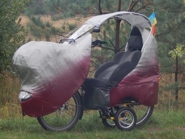

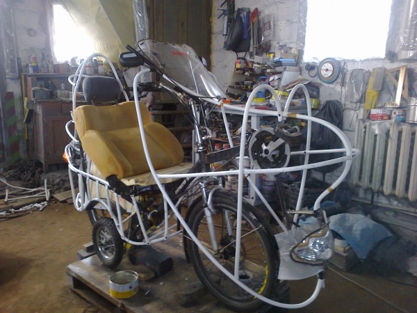

Нашёл одну интересную технологию http://hpv.com.ua/2015/09/odna-iz-tehno ... btikachiv/ по упрощеному созданию "кузовов" которая чем то перекликается с технологией велорекса - только еще проще, дешевле, доступнее и ближе к велосипедному варианту - "кузов"/обтекатель изготовляется из натянутого армированого тканевого/плёночного материала на каркас из водопроводных металопластиковых труб (довольно легко гнуться и крепяться между собой) + стоимость данного эрзац кузова ооочень не велика, а вес весьма мал.
DSCN8357.jpg [ 293.5 КБ | Переглядів: 10980 ]
Foto0774.jpg [ 258.13 КБ | Переглядів: 10980 ]
FotorCreated.jpg-1.jpg [ 215.89 КБ | Переглядів: 10980 ]
ПС как по мне технология стоит внимания самодельщиков (с низкими технологическими возможностями) которые хотять построить сверхлёгкие ЭМ на базе велотрайков или на основе мото- скутерных компонентов или для быстрого создания дешёвых кузовов для прототипов.
Применять к "СЕМУ" гордое понятие "технология" преступная небрежность!
Это обычный "КОЛХОЗ"!
Давайте называть вещи своими именами!
Про "Такое" правильно говорить "приколхозить" подобие рамы к велу....
Именно "приколхозить", и именно "подобие"!
В этом нет ничего оскорбительного, постыдного или зазорного, каждый творит в меру своих возможностей и необходимости, но название этому "КОЛХОЗ" и ни как иначе!

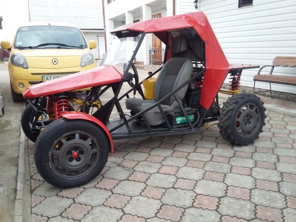

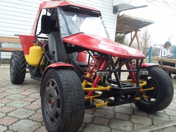

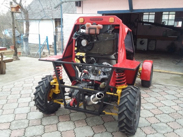

Я за, но категорически за 4х колесное решение. Как пример: https://www.drive2.ru/r/selfmade/1586377/logbook/
