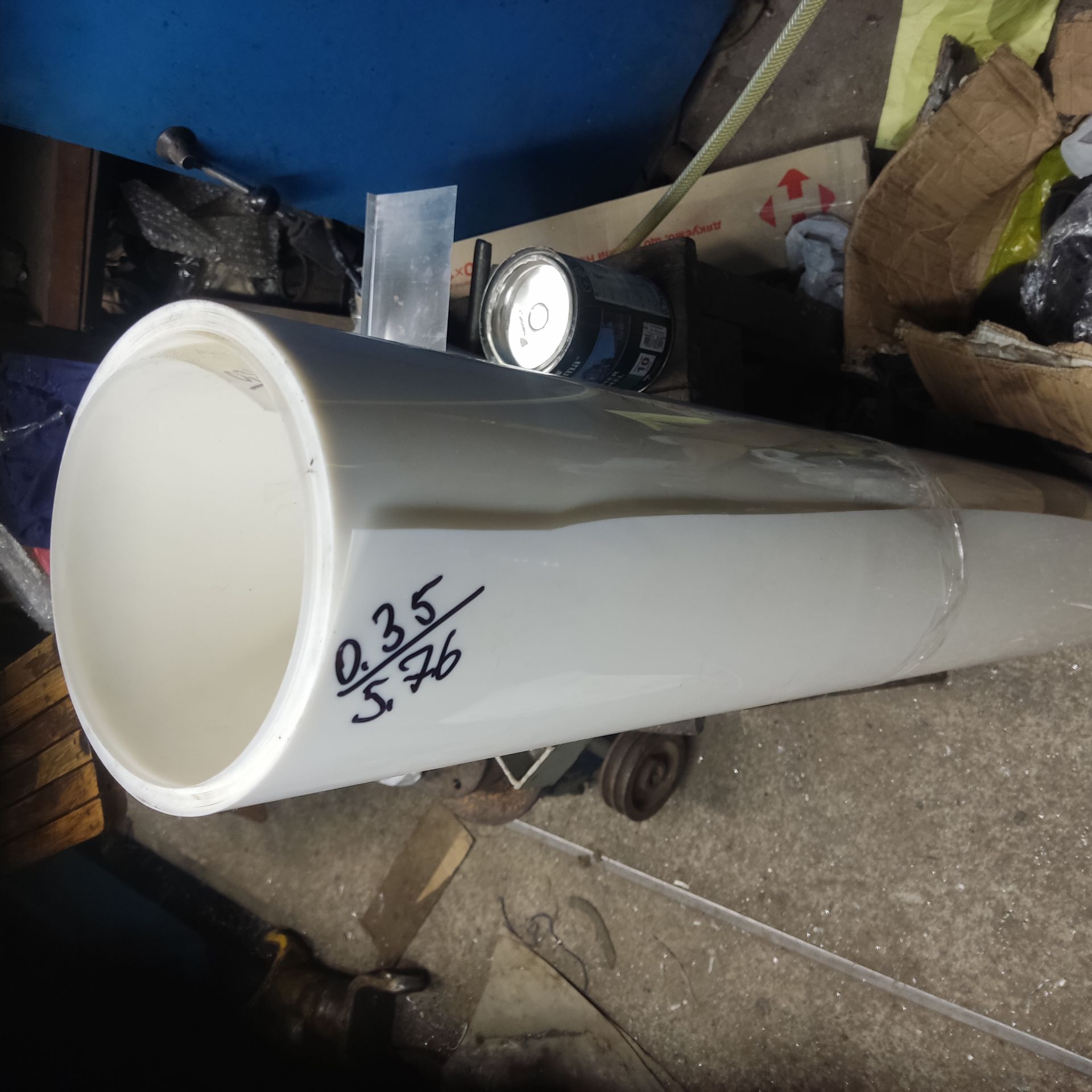

Як ізолятор такий матеріал між пакетами .Використовується в перемотках електродвигунів
IMG_20241224_130912.jpg [ 279.18 КБ | Переглядів: 10612 ]

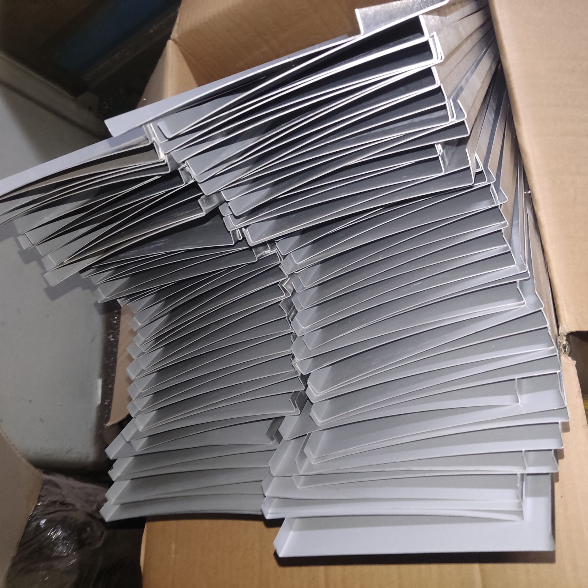

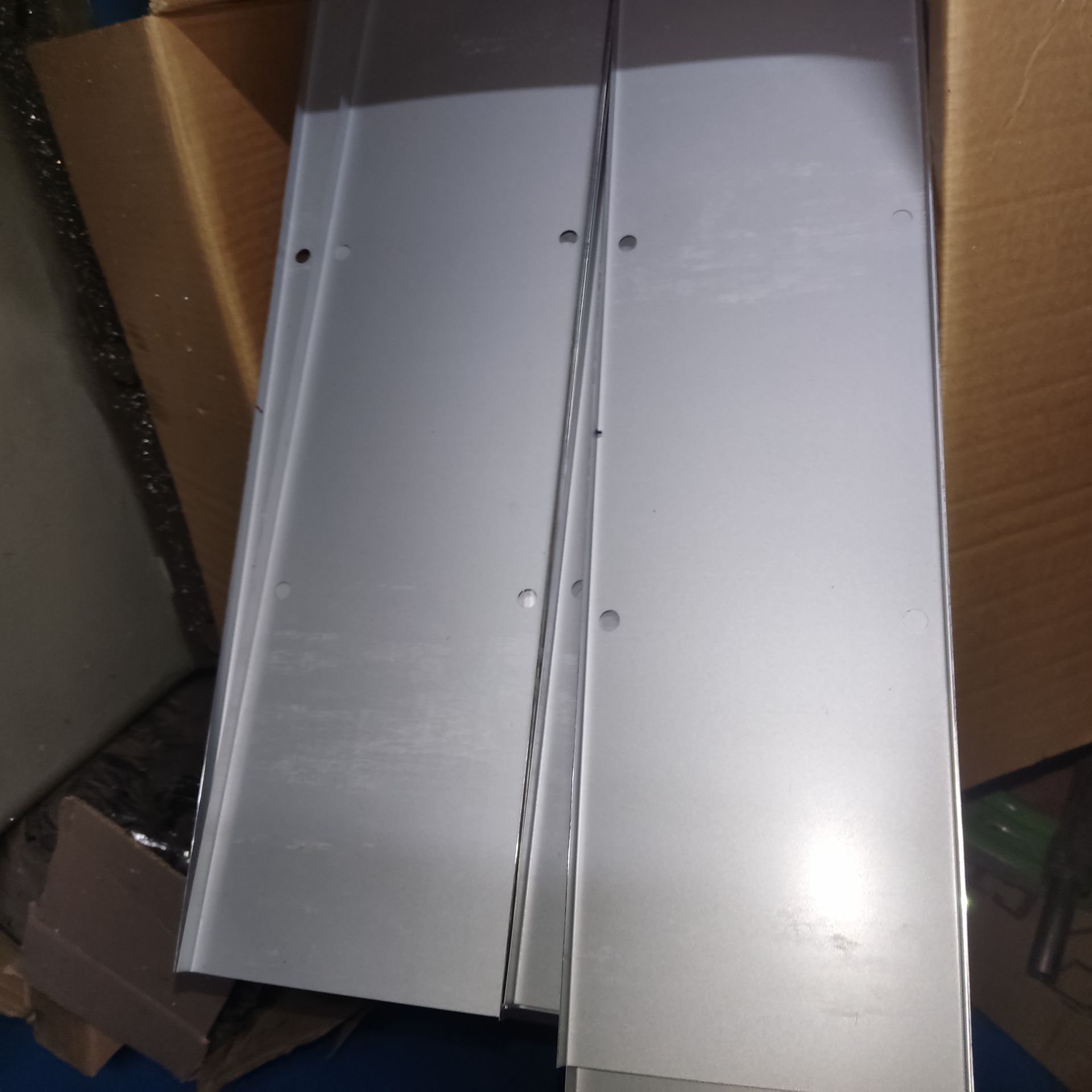

Радіатори з дюралі 0.5мм зігнуті **П** образної форми.
IMG_20250116_173453.jpg [ 439.39 КБ | Переглядів: 10572 ]
IMG_20250116_173506.jpg [ 196.55 КБ | Переглядів: 10572 ]

Добрий день зроблені алюмінієві радіатори якраз їх товщина компенсує товщину виводів АКБ.
