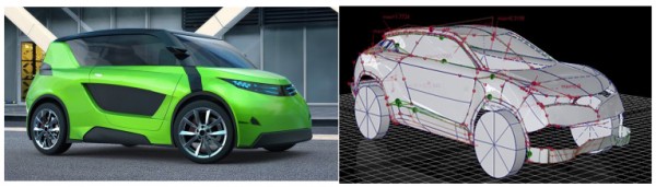

ага. Нас оказывается дурачили. Этот вариант внешне выглядит значительно лучше
Навсегда забыть о бензине: украинцы переделывают старые авто в современные электромобили | ОПУБЛИКОВАНО 22 СЕНТЯБРЯ, 07:09
Ещё специалисты Elmob разрабатывает прототип собственного ситикара (маленькой машинки "для города").
фото
Таким будет первый украинский электромобиль
Команда Elmob
То ли кроссовер которому снится что он ситикар то ли ситикар который мечтает стать кроссовером...

Та вариант изначально не плох только больно уж концептуальный - реализма надо по более. В указаном кросоверном варианте в векторном рисунке - всё ОК (даже фары от сиата вроде подходят) в цвете - "и тут Остапа понесло"

Жерналисты как обычно все приукрасили и дали неточную инфо
ну и стоян тоже молодец выложил публикацию пол года давности.
Дизайн будет городского маленького ситикара. чтото среднее между сузуки михалыча и микро вэном популярными в японии https://www.google.com.ua/search?q=micr ... C7MQsAQIGQ
Это намного выгоднее седана с точки зрения распределнеия пространства в машине

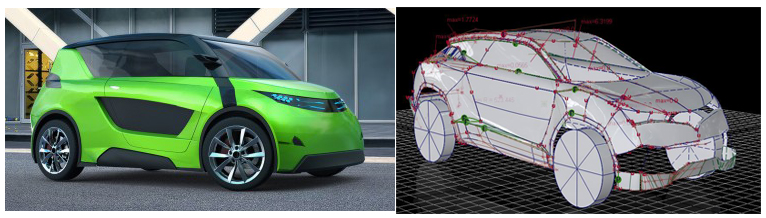

Стоян выложил то же самые что и Ты на старте темы!
Elmob new car2.jpg [ 167.11 КБ | Переглядів: 62127 ]

Сталкер там мотор величиной в поддон)), то Вадим пошутил)))).
Захар, мне первые наброски понравились больше чем второй вариант упоротого гамбургера, так -же и ВСЕМ киевлянам.
Модель электроавто должна отличатся ОТ ВСЕХ!!! Никакого даже намёка на решотку радиатора как у Теслы и быть не должно, люди захотят увидеть абсолютно новую концепсию - ТОЛЬКО ТОГДА тебя заметят. Не слушай любителей классического дизайна, ты как продавец абсолютно знаешь = на что люди в первую очередь обращают внимание. Недорогое народное авто не должно весить более 700кг так как батарея для тяги большего веса будет очень дорога, попробуй сделать узкий тандемный кузов как в твизи, для такой машинки и мотор нужен небольшой и батарея намного доступнее, и гидроусилитель руля не надо, и дорогой толстенной рамы не надо, и чтобы обогреть салон так много энергии не надо, и сопротивление воздуха меньше, и разгон быстрее, и производство дешевле, и судя по популярности Смарта мелкие машинки сейчас в тренде, и бабы их любят сильнее, и припарковать легче, и толкать если что тоже легче)))). Короче делай мелочь пузатую, и будет тебе и людям недорогое и позитивное счастье! =)
Не забывай -ГЛАВНОЕ ДИЗАЙН - это основа продаж, это лицо владельца, это его имидж, это его стиль, это то кем он себя позиционирует в обществе, это то что должно понравится его жене, это то чем он будет гордится или позорится на трассе. Здесь на форуме привыкли вытирать ноги о важность дизайна, но народная многовековая мудрость гласит - встречают по одёжке, а провожают по уму, я уверен что под капотом у тебя будет всё по уму и не дорого, искренне желаю успехов от всего сердца, держись, пусть Господь Иисус тебе реально помогает.

консепсия у обывателей одна - за паливо не платить да и за авто хорошо бы тоже.
Чтобы заехал задроченый запор в большую шляпу волшебника - Захар сказал "але ап" и оттуда выкатился премиумный Тесла.
Ну и автору "алле-ап" на чай от щедрот...
а по поводу дизайна
Проект Luka EV: электрокар с моторами в ступицах колеса
Вот эта хитрая чешская команда которая якобы дизайнила свой электромобиль (два уже построено - серия однако) по модельке из магазина
на самом деле свою разработку строила на дизайне чешского "феррари" прототипе 50-х годов конструкции знаменитого чешского автоконструктора Юлиуса Кубинского.
