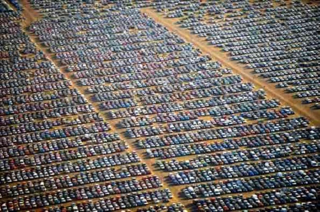

.......Да , именно , стандартный путь создания автомобиля, обсосанный тысячами бюрократических пиявок, и привёл к появлению , вот таких кладбищь :- .........................https://g-a.d-cd.net/72b8e4cs-960.jpg
....Потому и появляются всевозможные малые предприятия, выпускающие всевозможные "НЕДОМАШИНЫ", которые могут обойтись без "пиявок"!

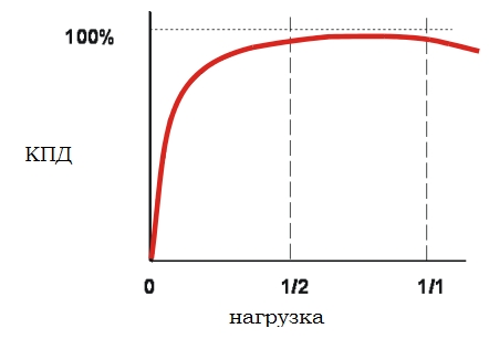

Ну, я думаю : несовершенством электропривода , не оптимальностью режимов , низким средним КПД, итд. Наприме: асинхронник имеет паспортный КПД 78%, но, это только при оптимальных оборотах с номинальной нагрузкой, но его КПД может быть и в 10 раз ниже, при минимальных оборотах трогания-разгона, и вдвое ниже , при максимальных-завышенных. Немало нюансов и с Тяговыми ДПТ. Так мой Адвансед, первые год -два, жрал 120 ватт.час/км.
Теперь, с тем же весом и той же батареей -вдвое меньше.. Мотор то тот же,
- я -поумнел, пошаманил.
#26440Повідомлення 29 серп 2016, 19:16
Насчет асинхронника:
"...При работе двигателя в предельной нагрузке или вблизи ее, типичный 3-фазный асинхронный двигатель является относительно эффективным, можно увеличить коэффициент полезного действий от 85% к 95%. Однако, как показано ниже (рис. 4), КПД двигателя резко падает, когда нагрузка падает до менее чем 50% от номинальной мощности..."

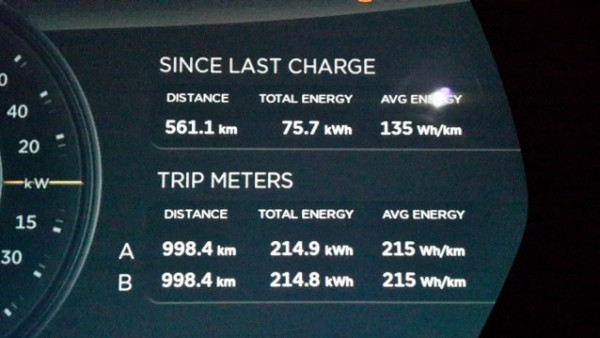

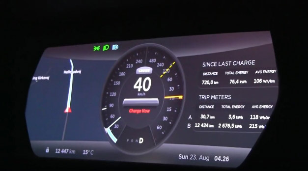

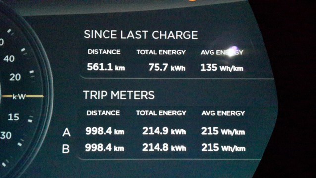

Думаю, секрет прост.
Промышленные электромобили имеют в два-три раза больший диапазон скоростей, чем Электра Михалыча.
Езда на малых скоростях еще более неэкономна, чем на больших (Тесла при 30 км/ч кушает значительно больше, чем при 100 км/ч).
Для каждого электроавто есть свой диапазон скоростей для экономичной езды, просто Михалич максимально полно попадает в этот диапазон. Для Теслы, например, это 40-80 км/ч, пик экономии - 50 км/ч. Что и подтвердил пробег американцев - 77,5 кВт энергии на 728,7 км пути (106 Вт*ч/км), или пробег Львов-Киев -135 Вт*ч/км.
Как думаете, для двухтонной машины - это много или мало? (Для тех, у кого нет калькулятора - это 35-45 Вт*ч/км в пересчете на "Михалыча").
