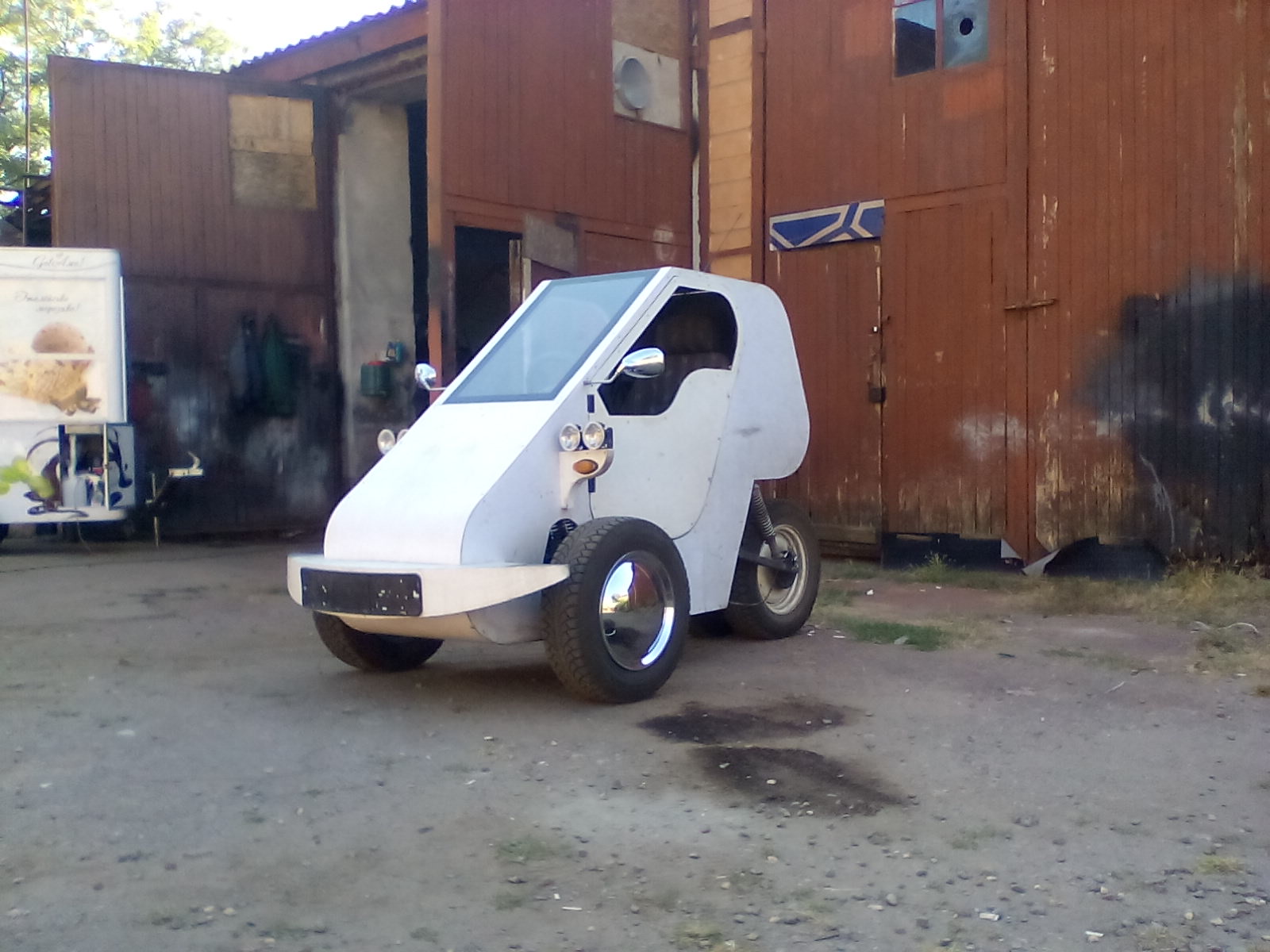

В независимости от того нравится кому либо или нет Страйк 1, это первый реальный народный электромобиль в Украине, который каждый день используется по назначению и приносит владельцу реальную экономию и удовольствие) очень скоро он станет еще и рекордсменом по пробегу среди самоделок, проехав за год больше чем другие. С момента первого выезда в апреле и по сей день Страйк не простоял ни одного дня! Сейчас его пробег приблизился к 12000 км.
IMG_20160915_154849.jpg [ 270.06 КБ | Переглядів: 11373 ]

Шота Ишхнели, Страйк1 возможно экономически-практически обоснован, но рекорды ему ставить в своей "весовой категории" то есть среди одноместных.
Фары Страйка1, думаю аэродинамичнее их совместить с зеркалами??
#27328Повідомлення 21 вер 2016, 07:17
А какая разница сколько он местный? Я хочу за год проити на нем 20000 км, это годовой пробег полноразмерной легковой машины при каждодневной эксплуатации и при этом не вложив ни копейки в ремонт. А рекорд он будет ставить среди самоделок тк это единственное самодельное этс на котором реально ездят как на обычной легковой машине, а не по 2-3 км в день и не до 50 км/ч. У нас в городе Страйком восхищаются и у автомобилистов полно видео и фото, где он идет в потоке в левом ряду 70+ км/ч. Я езжу не пытаясь выжать псевдоэкономичность или что то натянуть, на приборы почти не смотрю, все замеры делались именно в таком режиме, без всяких снисхождений. Я так и не увидел ни одного видео украинской самоделки на скорости 80 км/ч.

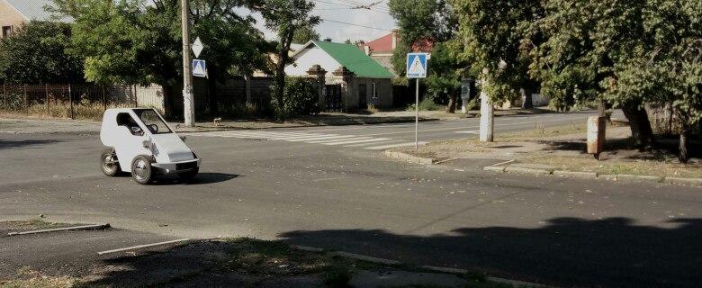

и сегодня подловили :)
