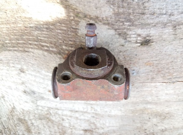

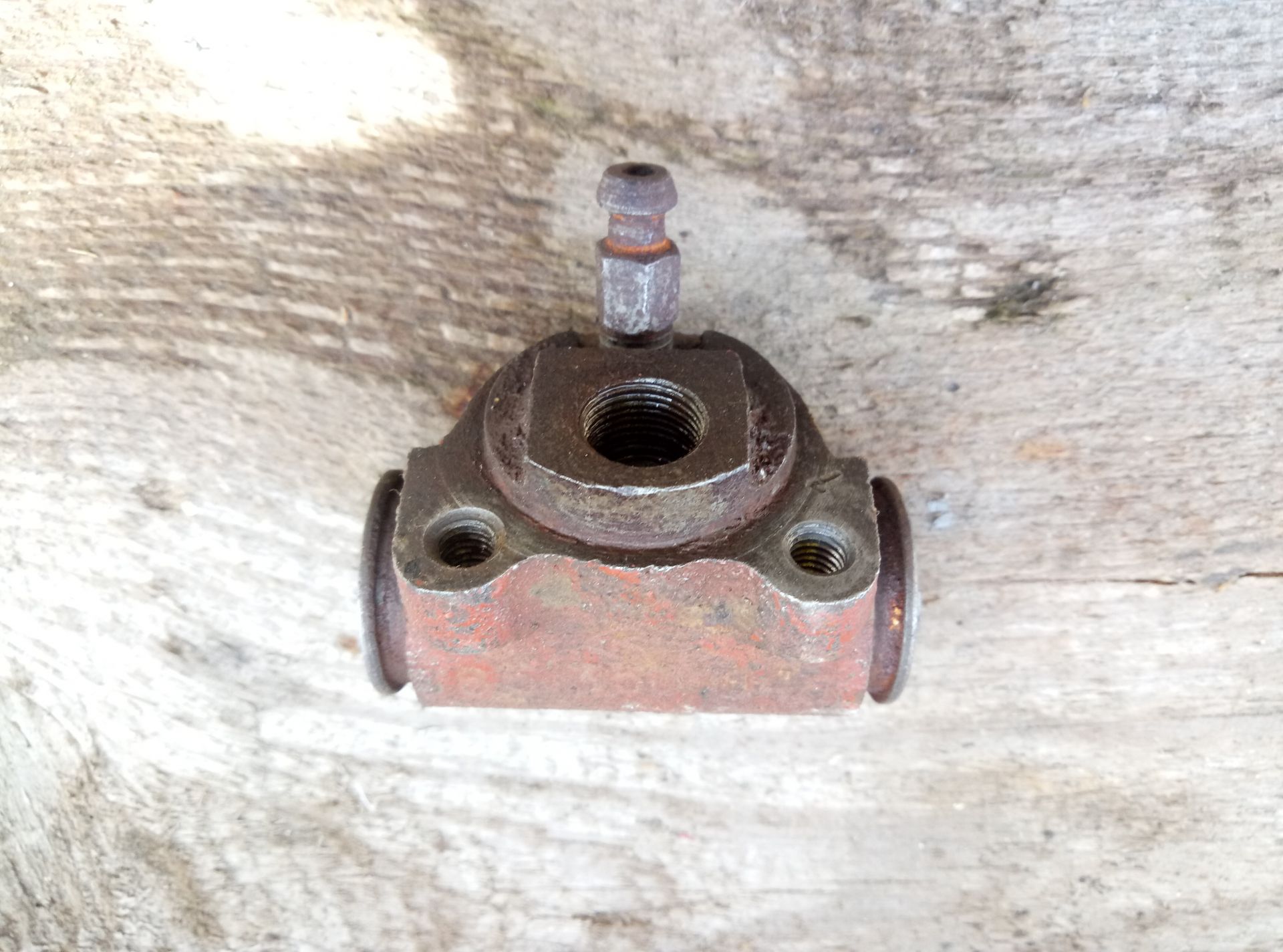

1. Цилиндры тормозные от запорожца, они подходят для ходовой СМЗ
2. Цилиндры тормозные от BMW E30
3. Подшипники ступиц от BMW E30
4. Тормозные трубки под нужные длины (изготовлены на месте)
5. Тормозные шланги
6. и пр.
Ну и жидкость конечно
Все старое почищено, новое установлено

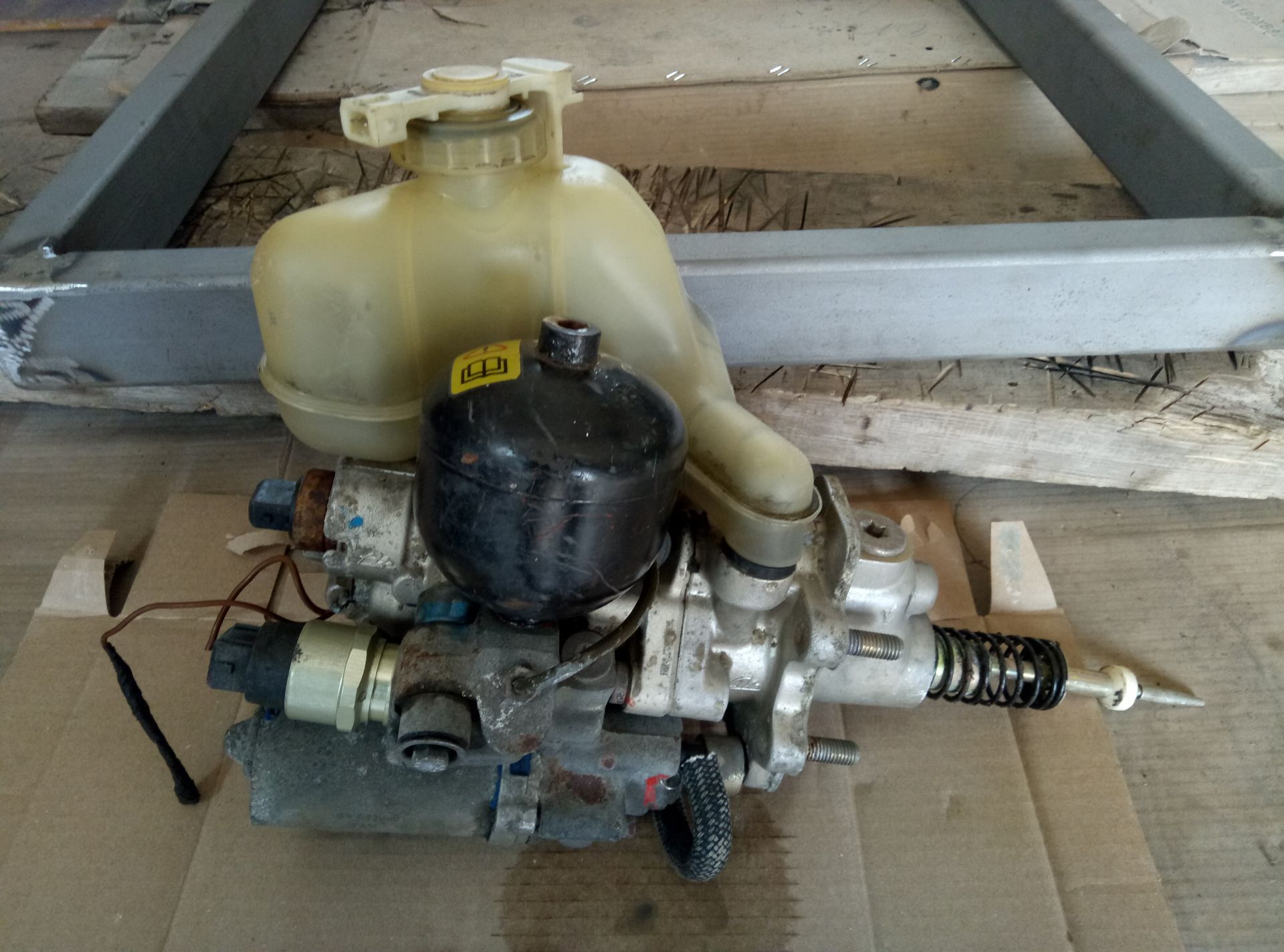

Отмыт гидроблок от Форда Скорпио
Все смонтировано, гидроблок подключен к аккумулятору.
И о чудо он заработал (и даже не протек нигде), давление накачалось, тормоза прокачались и у машины появились тормоза
Коментарій до файлу: Тормозной цилиндр от ЗАЗ-СМЗ
P90329-123656.jpg [ 281.08 КБ | Переглядів: 12038 ]
Коментарій до файлу: Отмытый гидроблок Форда Скорпио
P90329-123707.jpg [ 294.14 КБ | Переглядів: 12038 ]

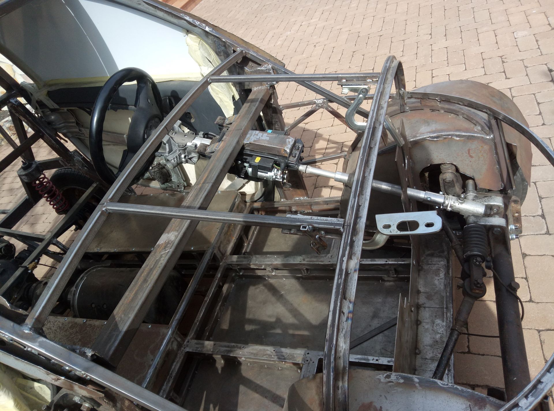

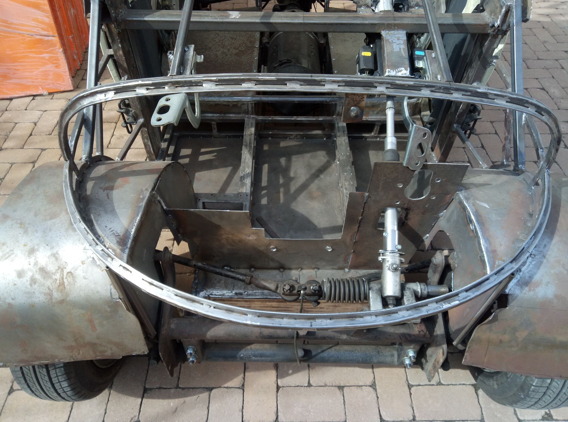

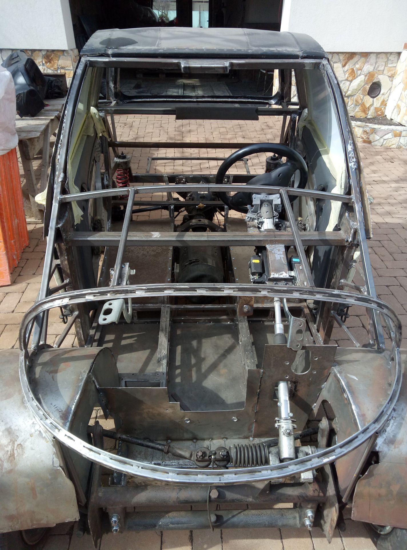

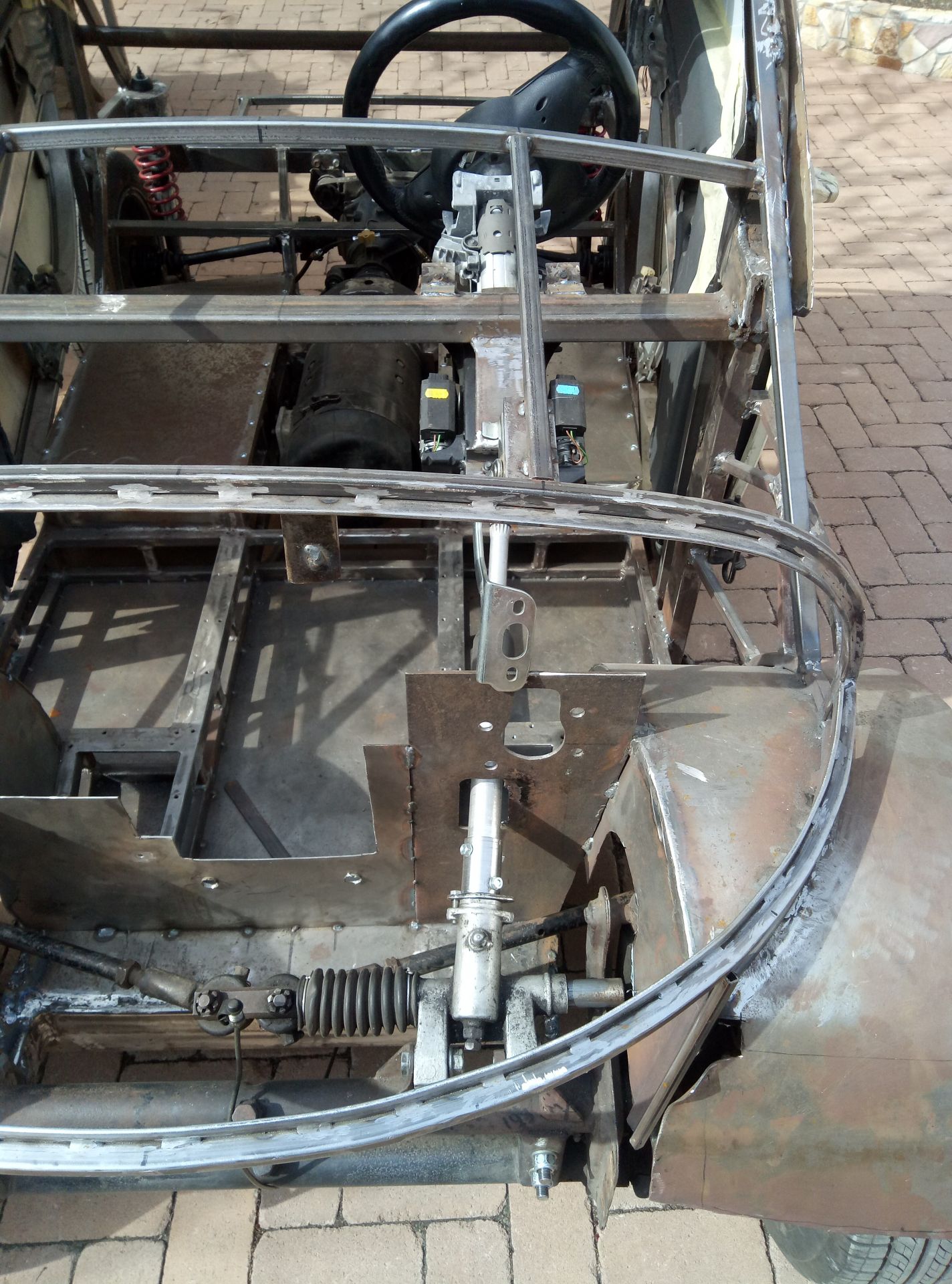

Дальше занялись рулевой системой.
В машине комфортно сидеть, но не совсем комфортно садиться. Т.к. несколько низко.
В итоге найдена рулевая колонка от BMW E53 (BMW X5) c електрической регулировкой угла и выноса руля
Куплена колонка, телескоп и руль (цена за руль меня не порадовала 8O, все остальное бюджетно)
У телескопа отрезан карданчик и в получившуюся алюминиевую трубу токарь сделал чудо:
внутрь была впрессована втулка с внутренним диаметром как у вала СМЗ (тот который с шестеренкой и вставляется в рейку)
а сверху напресована трубка, просверлены поперечные отверстия и зашплинтованы винтами.
Дальше выставлена колонка и приварена к поперечной балке между стойками дверей
И у машины появилось рулевое управление :)
Коментарій до файлу: Рулевое управление
P90329-123138.jpg [ 400.42 КБ | Переглядів: 12036 ]
P90329-123144.jpg [ 435.31 КБ | Переглядів: 12036 ]

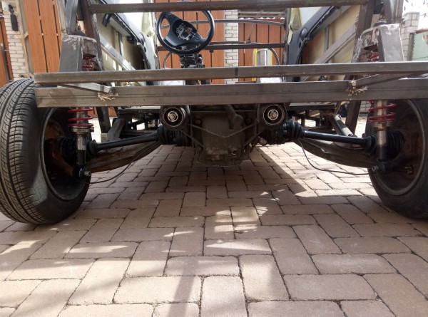

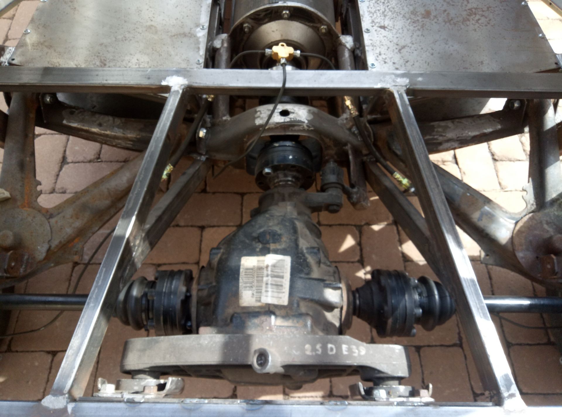

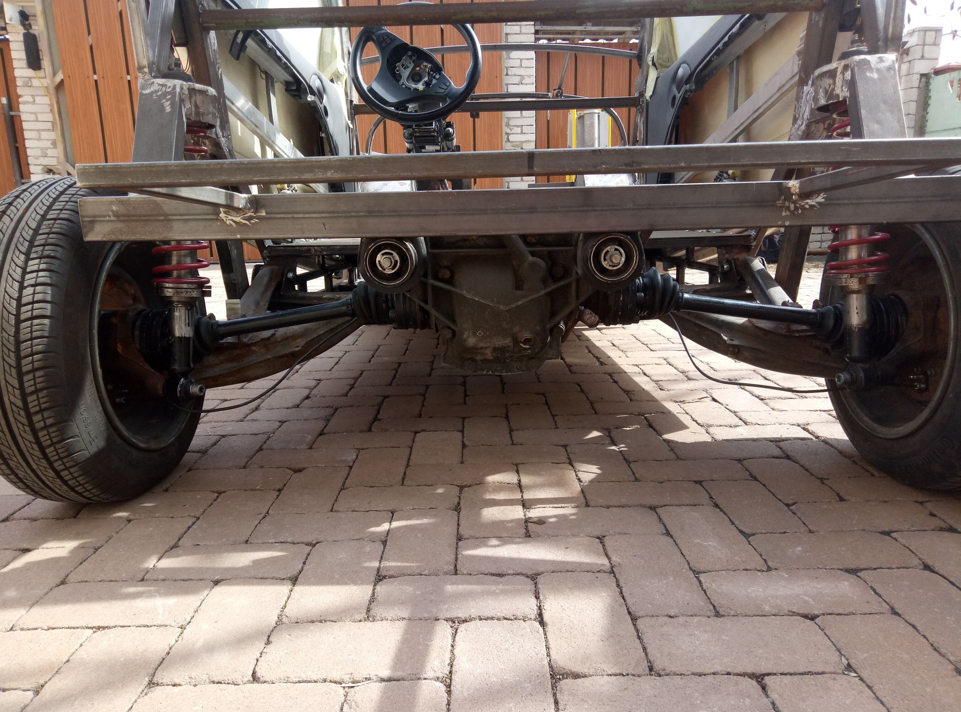

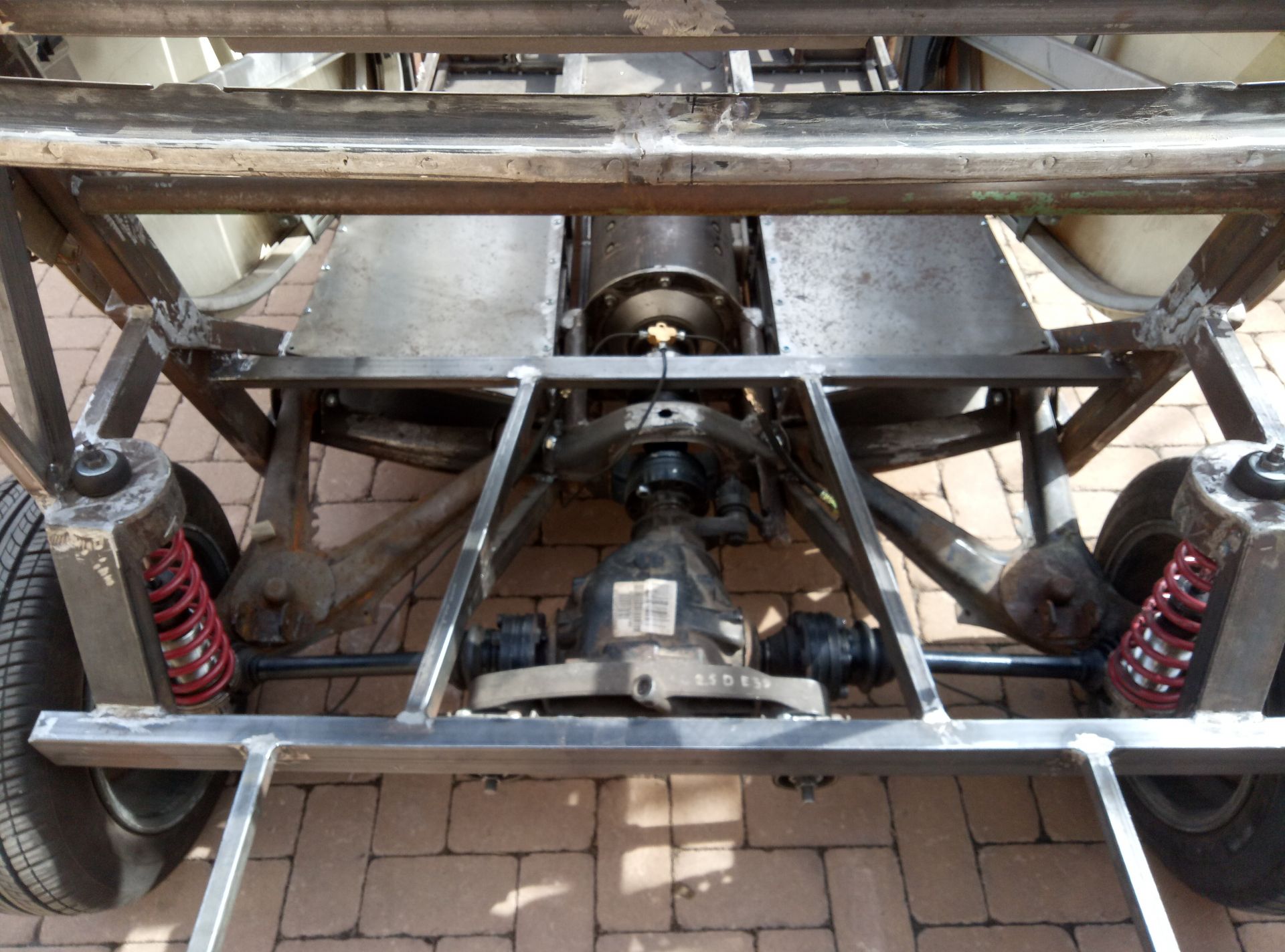

Пришло время закончить силовую установку.
Двигатель ДС3.6 установлен посредине днища между батарейными отсеками перед задней балкой от BMW E30.
За балкой установлен редуктор от BMW E39 с передаточным числом 2.35
Они соединены самодельным коротким карданом сделанным из двух карданов BMW E39 со шрусами с двух сторон. На вал двигателя изготовлена ответная часть шруса такая же по форме как стоит на редукторе.
Редуктор установлен максимально соосно мотору в горизонтали и вертикали. Его размер выбран настолько минимальным чтобы пройти отверстие в балке и иметь возможность нормально прикрутить шрусы с двух сторон. Кардан делался и балансировался на "Кардан-сервисе".
Задача сделать полуоси, которые с одной стороны вставляются в редуктор BMW E39 а с другой в ступицы BMW E30.
Изначально планировалось купить полуоси от BMW E30, от BMW E39 у меня уже есть и как-то соединить их на "Кардан-сервисе".
Но они сказали что результат не гарантируют т.к. полуоси цельные а не полые и это какая-то проблема.
До "Кардан-сервиса" я так и не дошел. Была чудом найдена СТО которая занимается исключительно BMW E30 и там они с этими полуосями творят чудеса :hurra:.
Благодаря рулевой системе машину стало возможно катать теперь уже в прогнозируемом направлении.
Это позволило закатить ее в грузо-пассажирский автобус Форд-Транзит кума и отвезти на СТО BMW E30.
Меня все время спрашивали про итоговый размер полуосей, а я вот чувствовал что отвечать нельзя.
Надо доставить пациента на станцию лично.
В итоге на станции:
1. Куплены полуоси от BMW E34 (они крепятся не шлицами а через фланцы)
2. Куплены переходники в ступицы со шлицами BMW E30 и фланцами BMW E34 (там на станции их изготавливают)
3. Изготовлены переходники в редуктор со шлицами BMW E39 и фланцами BMW E34
4. И как чувствовал (надо будет что-то подгонять) опущен зад машины на 4см (опущен за счет крепления пружины на амортизаторах). Иначе полуоси становились под недопустимым углом.
5. Так же переходники пришлось делать разного размера (на 4см) т.к. редуктор у BMW E39 не симметричный и стоит со смещением а у меня четко по оси машины-двигателя.
За день все сделали, не вынимая авто из автобуса.
И у машины появилась силовая установка полностью. Только подай напряжение и оно теоретически поедет.
P90329-123237.jpg [ 321.54 КБ | Переглядів: 12032 ]

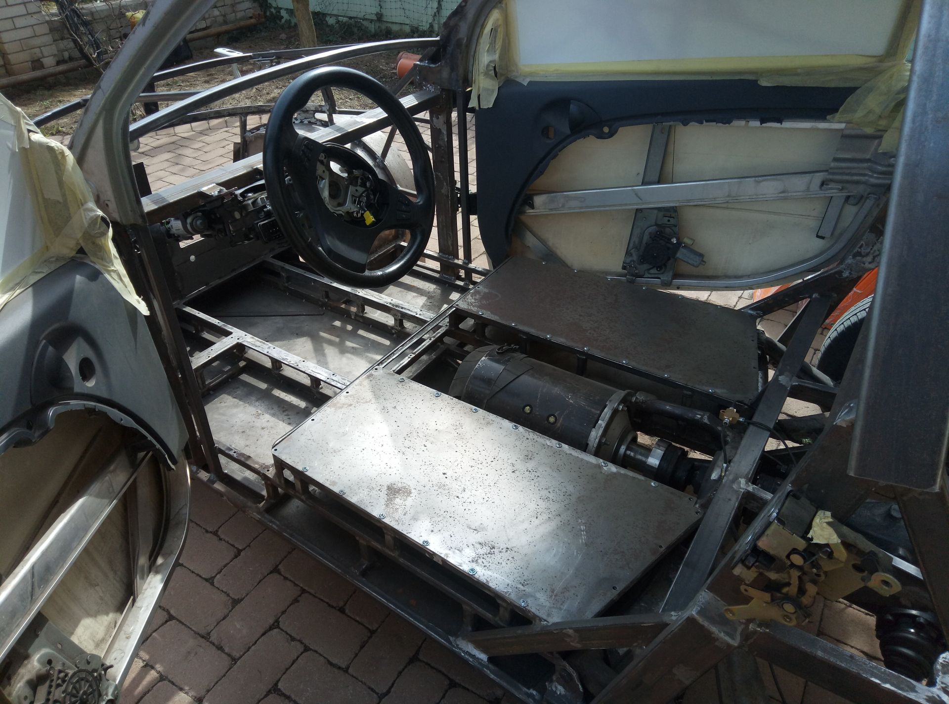

Остались мелочи:
1. Закрепить педаль газа
2. Сделать крепления сидений на крышках батарейных отсеков (трубки 20х20мм от края до края отсека)
И часть самая стремная, электрическая... :?
P90329-123354.jpg [ 380.96 КБ | Переглядів: 12031 ]
P90329-123428.jpg [ 464.86 КБ | Переглядів: 12031 ]
