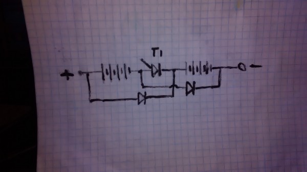

sokol писав(ла):
схему по которой аккумуляторы включались то паралельно то последовательно
если 12-24 то можно так Зображення

dimademch2012 писав(ла):
sokol писав(ла):
на первой всё понятно, вторую картинку не понял, где мотор подключается ?

На второй картинке подается зарядное напряжение 12В на два аккума впараллель при закрытом тиристоре, либо 24В при открытом тиристоре. Если изменить полярность диодов и тиристора, то также можно разряжать.

На схеме + и - указаны неправильно.

кажись понял как это работает :) только не пойму зачем тиристор, он разве отключится если на управляющий электрод не подавать ток ? тогда схема просто гениальная !
