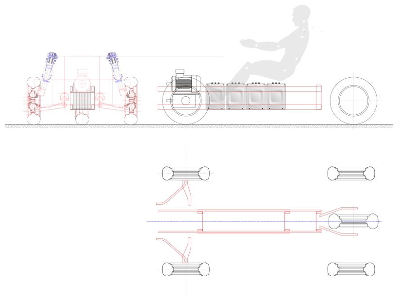

Могу предложить свое видение трех/четырех колесного ЭТС. Передний привод, элементы ходовой части от Таврии/Славуты, коробчатая рама из профильной или круглой трубы. Возможна установка различных типов тяговых двигателей и даже мотор-колеса в трехколесном варианте. Размещение АКБ во внутреннем объеме рамы обеспечивает низкий центр тяжести и возможсть использования различных типов батарей. Передний привод дает возможность легко трансформировать конструкцию из 3-х колесной в 4-х колесную. Возможен вариант без кузова, просто облицованный прастиковыми панелями, или полноценный кузов и композитных материалов. Ширина колеи 1114 мм, длина базы 1950 мм

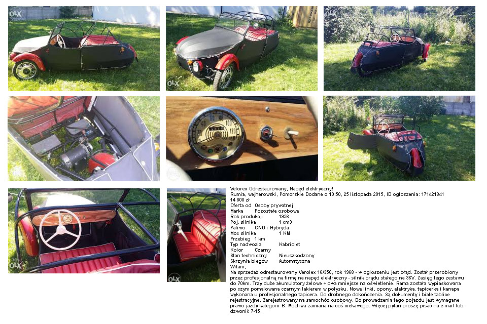

вытащил из кэша гугла картинки электрического велорекса
Velorex Odrestaurowany, Napęd elektryczny!.JPG [ 267.06 КБ | Переглядів: 6420 ]
