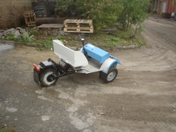

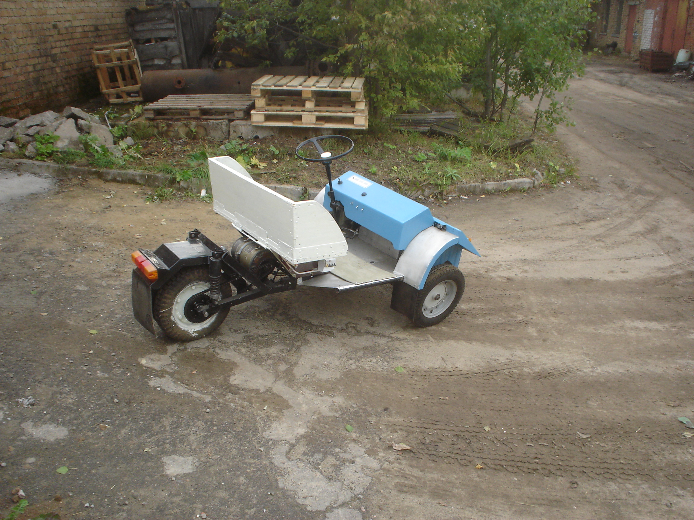

Не великое изобретение. Я очень сильно извиняюсь, но у нас (форумчан) уже построены такие электромобили. Лично я езжу с 2013 года. Обошелся он мне около 10 тыс.руб. В промышленном изготовлении был бы эстетичней, но и немного дороже.
murav34.jpg [ 1.76 МБ | Переглядів: 8097 ]
murav35.jpg [ 100.78 КБ | Переглядів: 8097 ]
