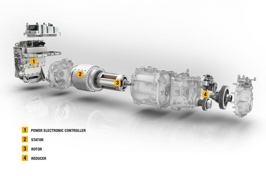

#49671Повідомлення 11 січ 2018, 14:46
babac, перед тем, как окунуться в тему синхронников, прошерсти, что уже сделано на сейчас.
Тут еще есть одна закавыка - контроллер нужен синусный, а он на "народный" пока не тянет.
Пример, как устроен привод ЗОЕ: http://samochodyelektryczne.org/galerie ... ult_13.htm

Так я до "народного" не маю відношення, маю свого горбатого якого і модернізую в своє задоволення, стараясь не сильно довго простоювать, контролер сінусний тоже есть один на 300А другий на 700А :)
Народний електромобіль це пока Ліф :)
За инфу ВЕЛИКЕ дякую, не міг найти ніяк!
