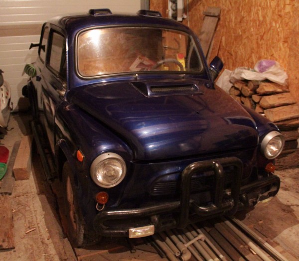

Всем привет!
вижу есть подобная тема, а это значит, что я не одинок в своем выборе донора. Идея сделать эл заз посетила лет 5 назад, был даже донор который ездил на своем ДВС, но по кузову было оч много вопросов и через некоторое время я нашел вот этого красавца у кулибина из Харькова, купил и с супругой и малым, на жесткой сцепке пригнали в Киев! Ехали 16 часов, было весело особенно на поворотах когда супруга пыталась меня обогнать :? , но после краткого пояснения что и как погнали с ветерком километров так 30-40 в час, пока не хряпнуло у зазика колесо :wallbash: , дотянули до шиномонтажа и дальше в путь и самое удивительное это наблюдать за лицами мимо проезжающих или идущих людей :o ну вот где то так!!!

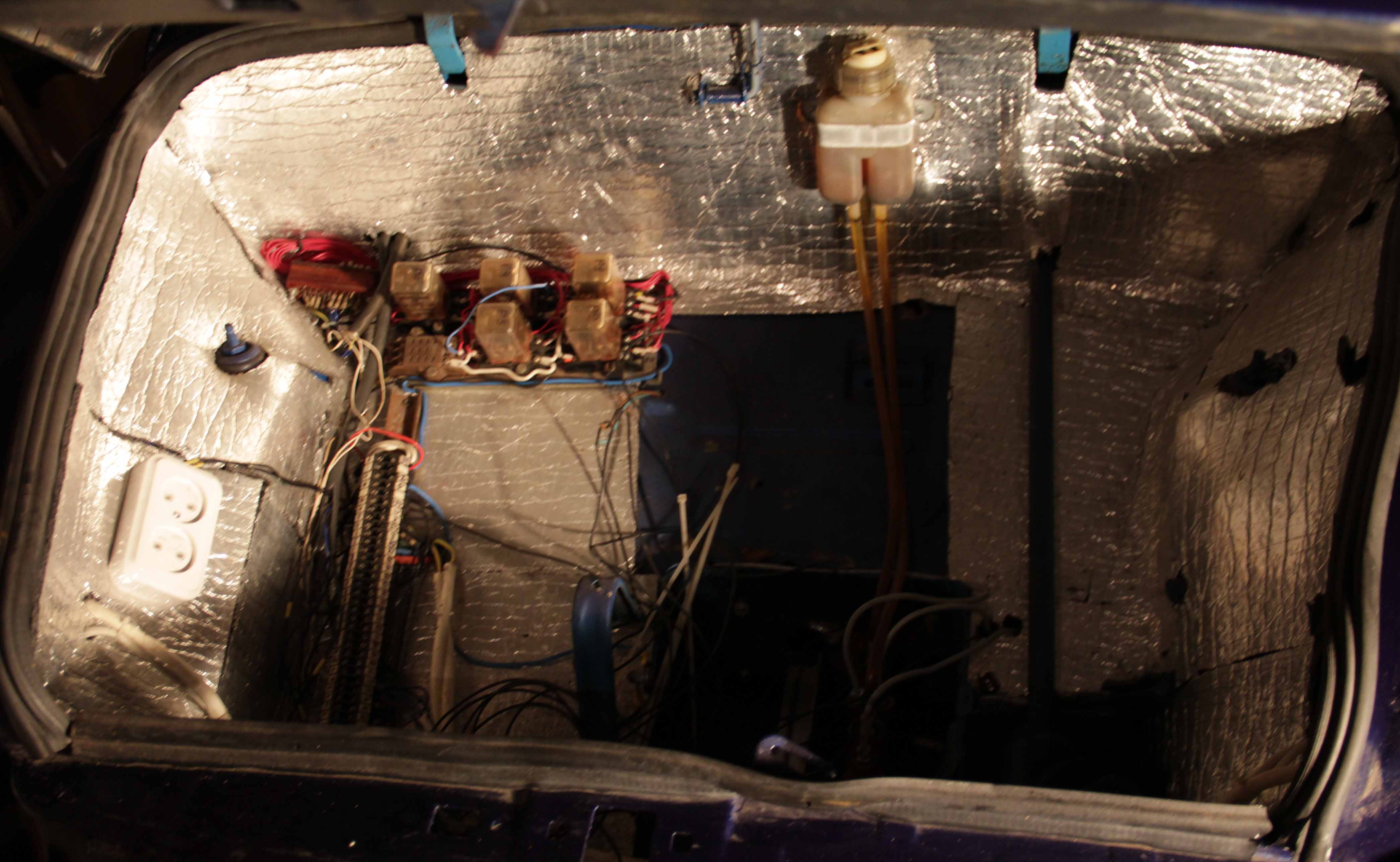

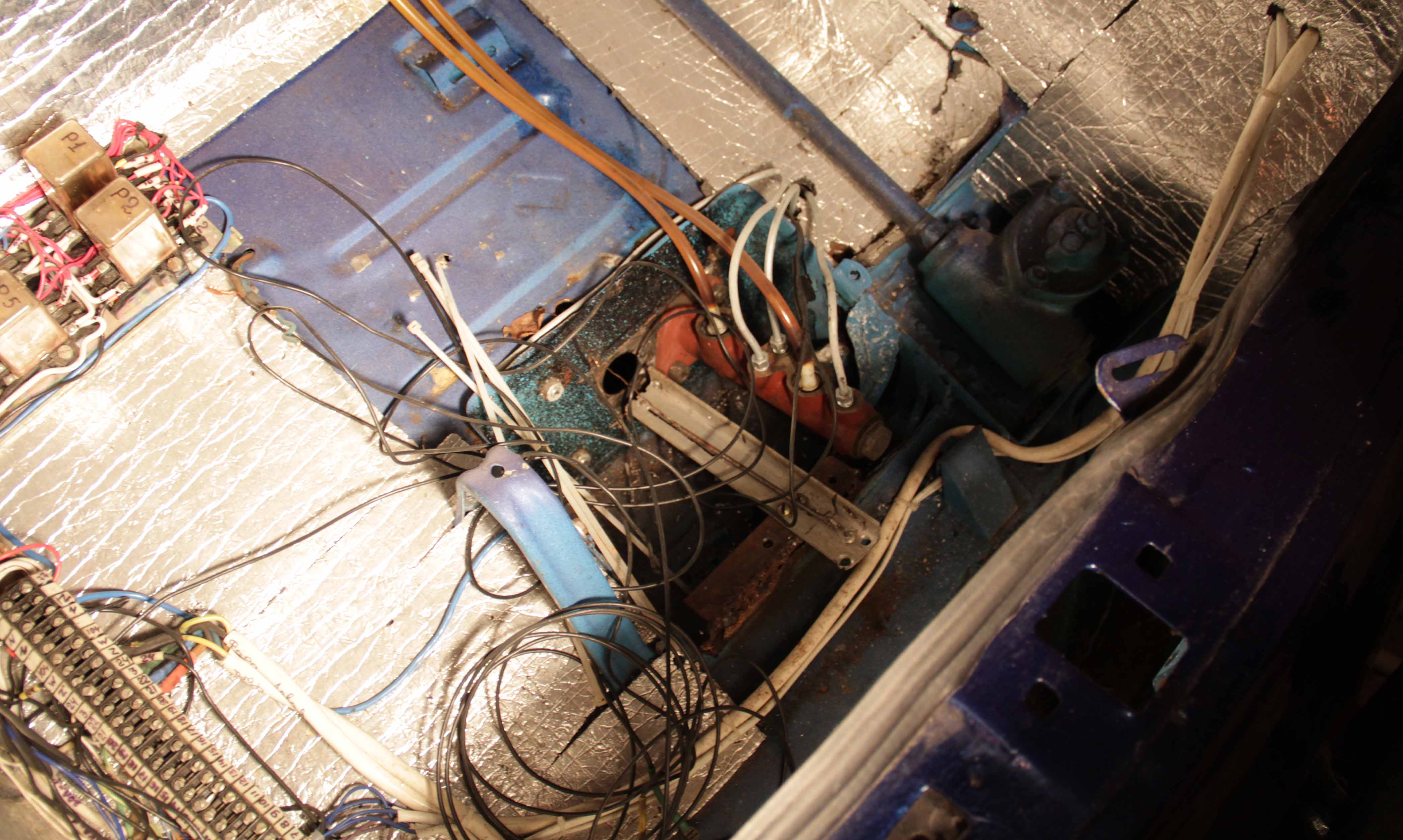

Коментарій до файлу: это то что в багажнике
2.jpg [ 441.82 КБ | Переглядів: 13083 ]
3.jpg [ 536.54 КБ | Переглядів: 13083 ]

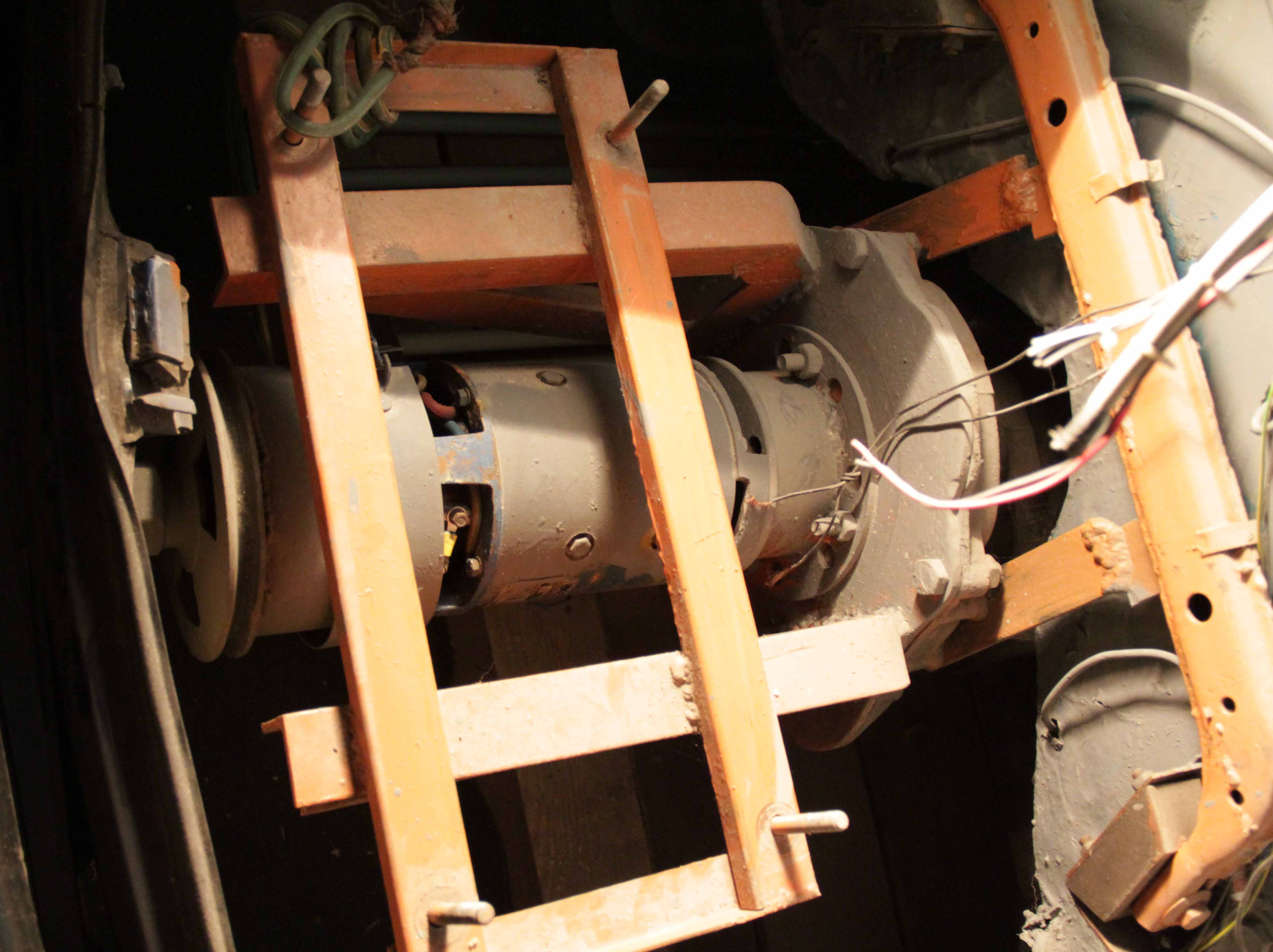

Коментарій до файлу: это его сердце на данный момент
4.jpg [ 516.63 КБ | Переглядів: 13083 ]

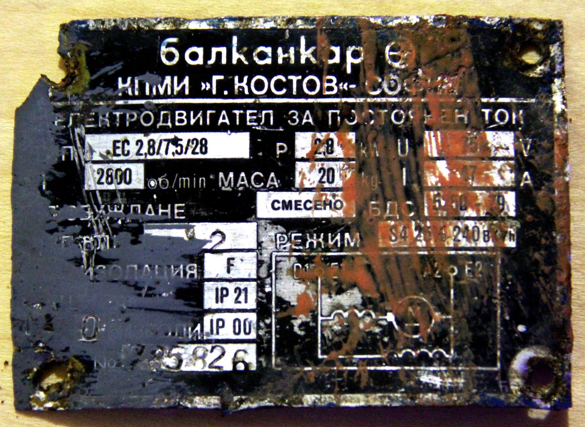

Коментарій до файлу: это табличка на двигателе
5.jpg [ 859.33 КБ | Переглядів: 13083 ]

Я сам на него поглядывал хотел купить)) за сколько взяли?
мотор надо менять на тяговый! чтобы авто ЕХАЛО а не ползало!
Рад за Вас! будет в Киеве на один красивый электромобиль больше!
Нужна будет какаято помощь - обращайтесь! и на батарейки скидку сделаю как реальному строителю электромобиля!

Электродвигатель менять однозначно! Не выжмет 50 по городу на этом двигателе (даже 30 под сомнением)... Я когда пришел на форум, тоже так думал как вы. Но я был на курсах повышения квалификации у Михалыча (за что ему очень благодарен). Режим работы S4 означает что он где-то две минуты может выдавать 2,8 кВт ... а номинал у него, наверное, даже меньше 1кВт. Повышением напряжения, мощность повысите, но прожорливость будет зашкаливать. Например, при 120В при 10А у вас будет на валу 1,2кВт механической мощности, а при 100А должно быть 120х100=12кВт, а на самом деле будет киловат 5, а остальные 7кВт будут греть атмосферу. Рекомендованный вам ДС 3,6 (с режимом S1) сейчас можно купить за 4000 грн и у вас будет динамичный и экономичный электромобиль.
 Заголовок повідомлення: Re: Очередной ЗАЗ-965
#19221Повідомлення 12 бер 2016, 03:17
Звідки: Глеваха, возле Киева
Чтоб вас не мучили технические сомнения переходную плиту помогу переточить :)

Перемотайте на последовательное возбуждение. И, в принципе, сможете достаточно комфортно ездить. Ну и контакторы убирать, заменять на контроллер.
перемотать это как вариант даже оч не плохой! спасибо!

....Чтобы не мучатся выбором, менять -не менять? Проверьте специфику S4 :- при напряжении вольт 30-36, на холостом ходу, без нагрузки , на Домкрате, ............- -сколько минут ОН выдержит, до перегрева ?
