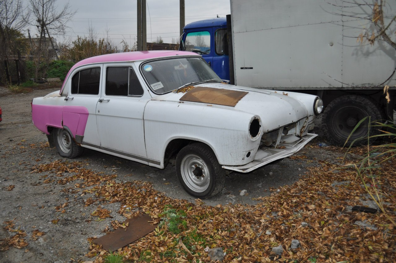

Всем привет уважаемые форумчане ! Я только вчера зарегистрировался на вашем форуме по рекомендации человека. Суть такова - у меня есть газ 21 1964 года , много мыслей насчет того как сделать машину красивой и необычной,для себя и на радость людям ... Были мысли о сапе мотора, плевом подвески или же наоборот сделать ее высокой и полноприводной грозой бездорожья , и тут я нашел на сайте электрон газ 21 , считаю это очень интересный, необычный и перспективный проект .. Сейчас я занимаюсь съемкой сериала для своего ЮТУБ канала о своем другом автомобиле ... А волнушка ждет своего часа , вот и ищу на вашем форуме помощи человека или людей которые могли бы исполнить профессионально и грамотно электро газ 21 .. Интересует масштабы и возможный бюджет . Я понимаю что бюджет сильно зависит от качества комплектующих , я считаю все должно быть золотой серединой ну или более... Благодарю тех кто откликнется , это может стать хорошей рекламой для вас ...
Коментарій до файлу: немного фоток пациента

Данная машина будет кушать примерно 180 втч на километр.
Поэтому батарейки с нисан-лифа Вам хватит на 110 км. Я не знаю сколько точно лифовская батарейка сейчас стоит, возьмем - 6 килобаксов.
Если нужно больше 200 км - нужно 2 батарейки.
А теперь решите, готовы Вы продолжать проект или нет.
Если да - велкам :).
на данный момент нет возможности сразу сделать все под ключ.. постепенно думаю собрать все необходимое и установить 12 000 за батареи дороговато

Если "подвинуться" по дальности пробега до 70 км. А скорость ограничить до 80 км\ч. (для города вполне хватит), то вполне можно уложиться в 6-7 килобаксов. В дальнейшем можно будет увеличить пробег в двое (+4000 уе.). Если интересно- пишите в личку. С уважением Александр.
