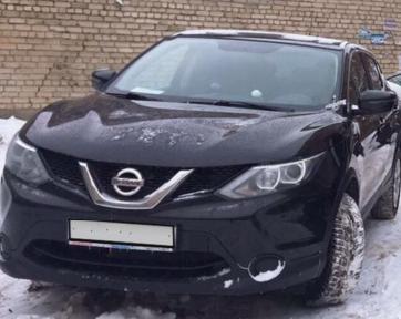

Какой донор планируется?
 Заголовок повідомлення: Re: Электромобили 4х4
#89096Повідомлення 25 серп 2019, 19:39
Звідки: Самара
Дякував (ла) 2 Подякували 29
Доброго Вадим
второй кашкай
С уважением Ринат
