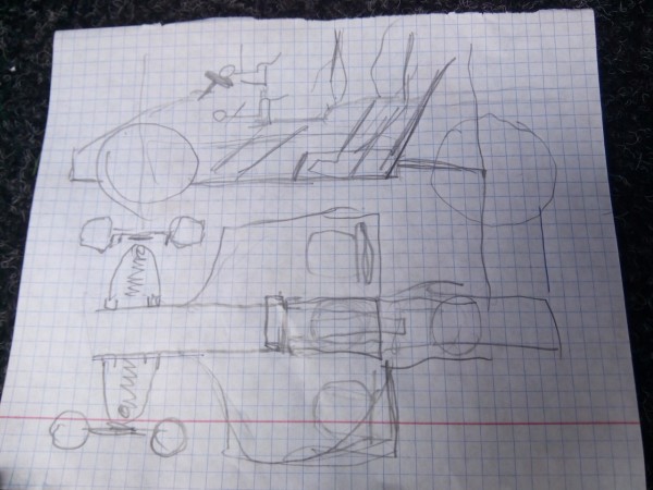

Креслень вирішили не виготовляти , і накидали на папірці перший ескіз (прошу не сміятись) все смішне буде попереду :hurra:

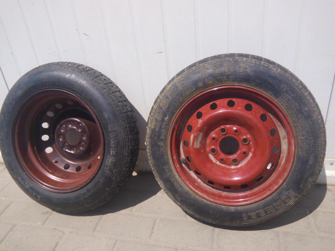

Наступним кроком було купівля двох "докаток" під жигулівську ступицю.
колеса для тризуба.jpg [ 113.75 КБ | Переглядів: 19740 ]
Зібравши наші колеса з жигулівськими важілями приклались до візуального формування майбутнього транспорту... {O_0}

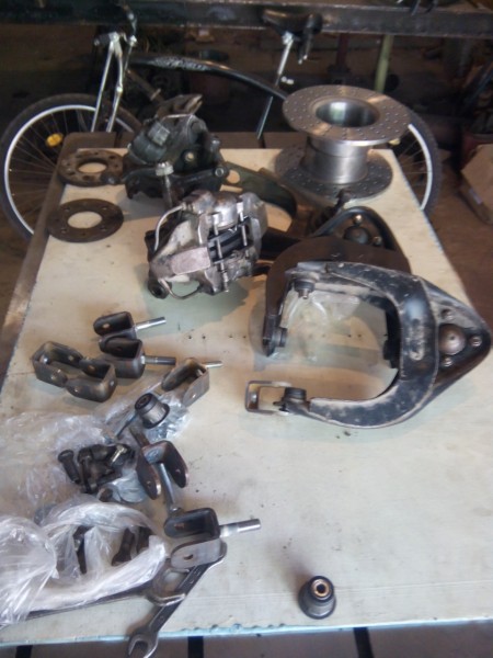

За першим разом ми вирішили використати за основу передню підвіску віж жигулів.
Придбали важілі,ступиці, супотра і т.п. Відмили, проточили,обточили зайвий метал...

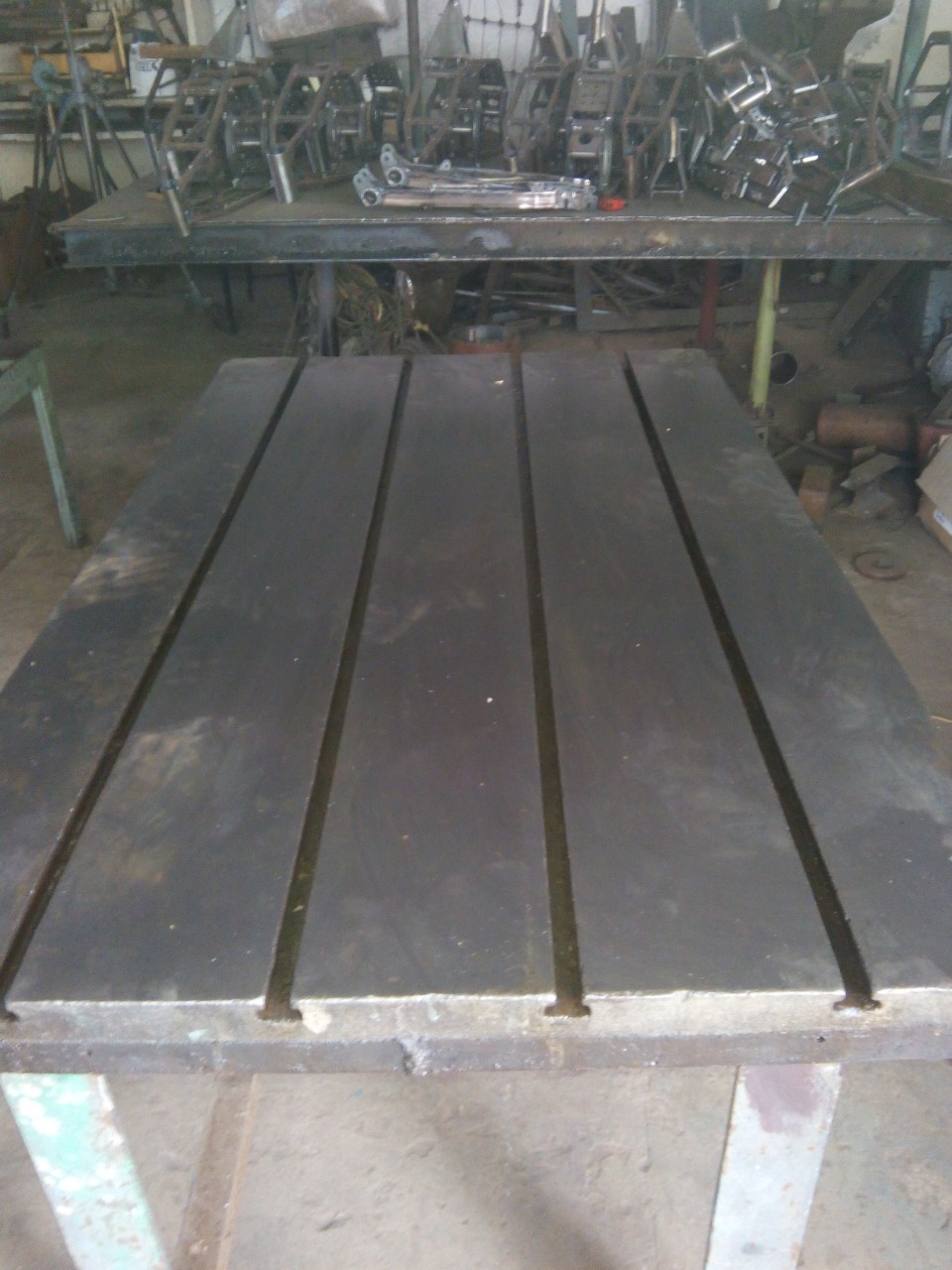

Підготували монтажний стіл

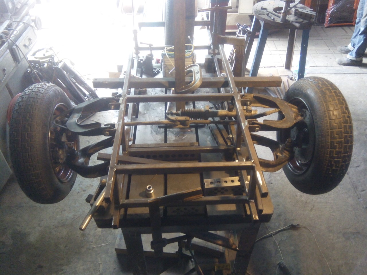

У першому варіанті ми взяли готову важку автокоплектацію і профільні труби з запасом на міцність. Потім подумаєм над варіантом облегчення.Монтаж рами.
день 5.jpg [ 248.52 КБ | Переглядів: 19724 ]
день 6.jpg [ 244.13 КБ | Переглядів: 19724 ]

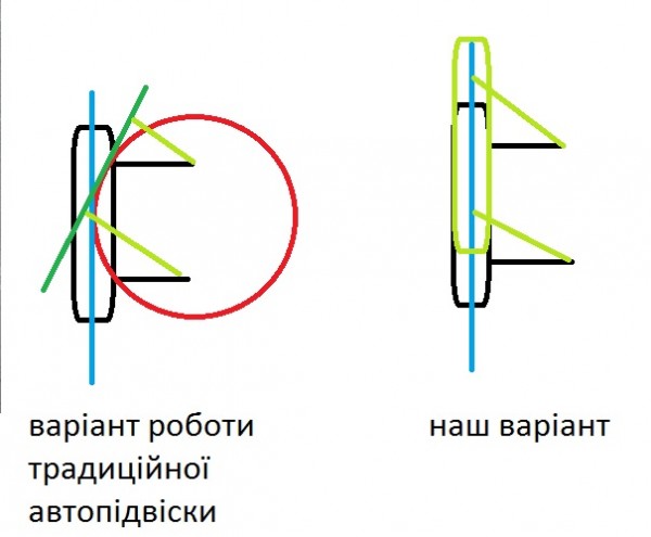

Найважчим при збірці передка виявилось підібрати кут нахилу шкворня і хід предніх коліс . Ми зробили варіант при якому при наїзді на перешкоду вертикальна вісь колеса рухається прямолінійно вверх без зміни кута нахилу.
Это далеко не лучший вариант геометрии- при ходе отбоя-сжатия у вас будет меняться колея , то есть машинка будет рыскать из стороны в сторону. Кроме того в повороте развал внешнего по отношению к центру поворота колеса будет сильно положительным и резина будет работать не оптимально. Именно поэтому в двухрычажной схеме верхний рычаг обычно короче , не стоит и вам так упрощать конструкцию, потом когда начнёте исправлять придётся менять конфигурацию рамы.
Я думаю ви праві на 100 відсотків,якщо говорити про чотириколісну машину. Але ми будуєм триколісну. При наїзді на перешкоду наша машинка перетвориться на кілька секунд у двохколісну. Тому стоїть задача створити умови при яких третє колесо повинно як найшвидше повертатись на своє місце і зчепитись з поверхнею проїзджої частини.
Ось приводжу приклад роботи авто підвіски і підвіски в нашому варіанті

Михалыч,ми ні від чого не відмовлялись. Ми сворюємо модель яку будем тестувати , знімати,доставляти, можливо що надалі все буде саморобне.Вісь повороту змінюється при повороті(ми зробили 9градусів наклон шкворня), і не змінюється при наїзді на перешкоду.
Ми зробили навпаки, нижній важіль(ричаг) коротший верхнього, в процесі експлуатації ніколи не пізно важілі видовжувати чи вкорочувати.
