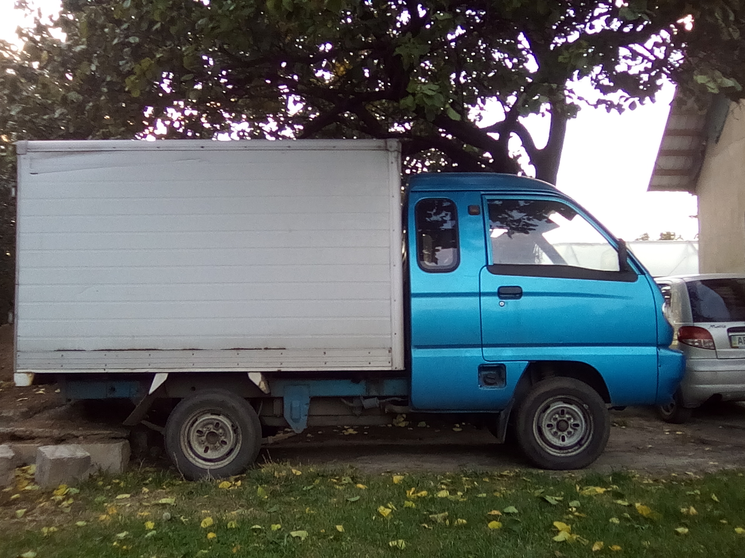

Начинаю проэкт коммерческого лёгкого электро грузовика. На "входе" донор Faw 1011. Масса (без будки) 700 кг + будка 150-200 кг. Двигатель бензиновый 970 кубиков. Задний мост 1:5,125. Крейсерская скорость 40-60 кмч. Расход топлива 7 литров на сотню. Разгон до 40 кмч 10 с. Разгон от 40 до 60 кмч ещё 10 с. Тихоходное тяговитое "тягло".

На "выходе" хочу получить "электричку" с крейсерской скоростью 40-50 кмч и максималкой 50-60 кмч. Для рабочей машины по городу считаю достаточно. Хочется улучшить динамику разгона до 40 кмч. Пробег авто в месяц не превышает 2000 км. Суточный 70 - 100 км. Пробег на полной зарядке планирую не более 120 км.

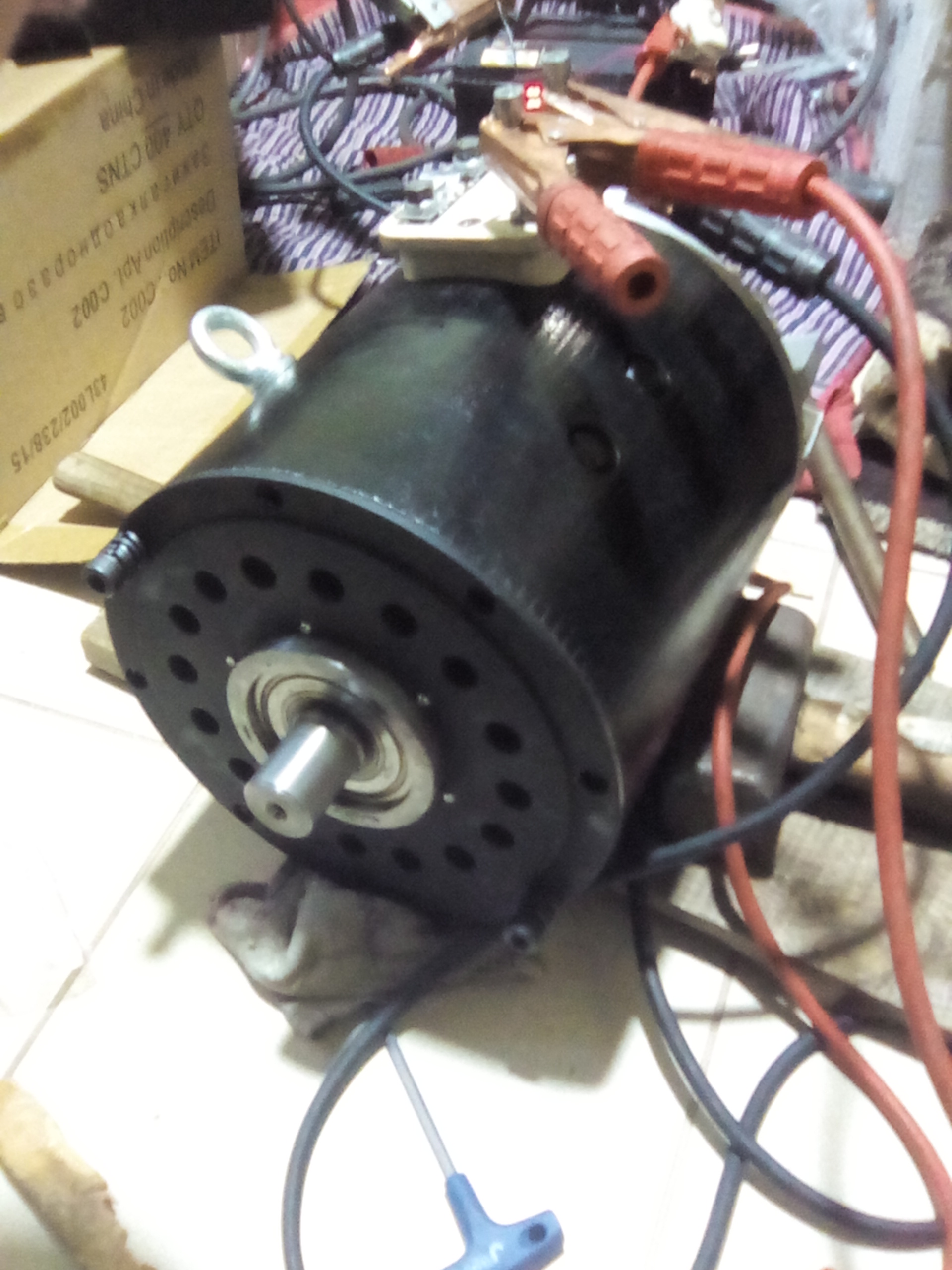

Двигатель к занему мосту хочу подсоединять "жёстко". Для этого хочу выбросить родной кардан и установить ШРУС. Собственно двигатель
IMG_20170924_185151.jpg [ 925.15 КБ | Переглядів: 25202 ]
18 000 км
#44392Повідомлення 22 жовт 2017, 20:38
flygti писав(ла):
т.е. все-таки двигатель закрепить на раме и соединить с мостом или карданом или даже шрусовым карданом (с той же Шнивы). Движок тяжёлый очень, с трудом представляю висящим его "жестко" на заднем мосту...

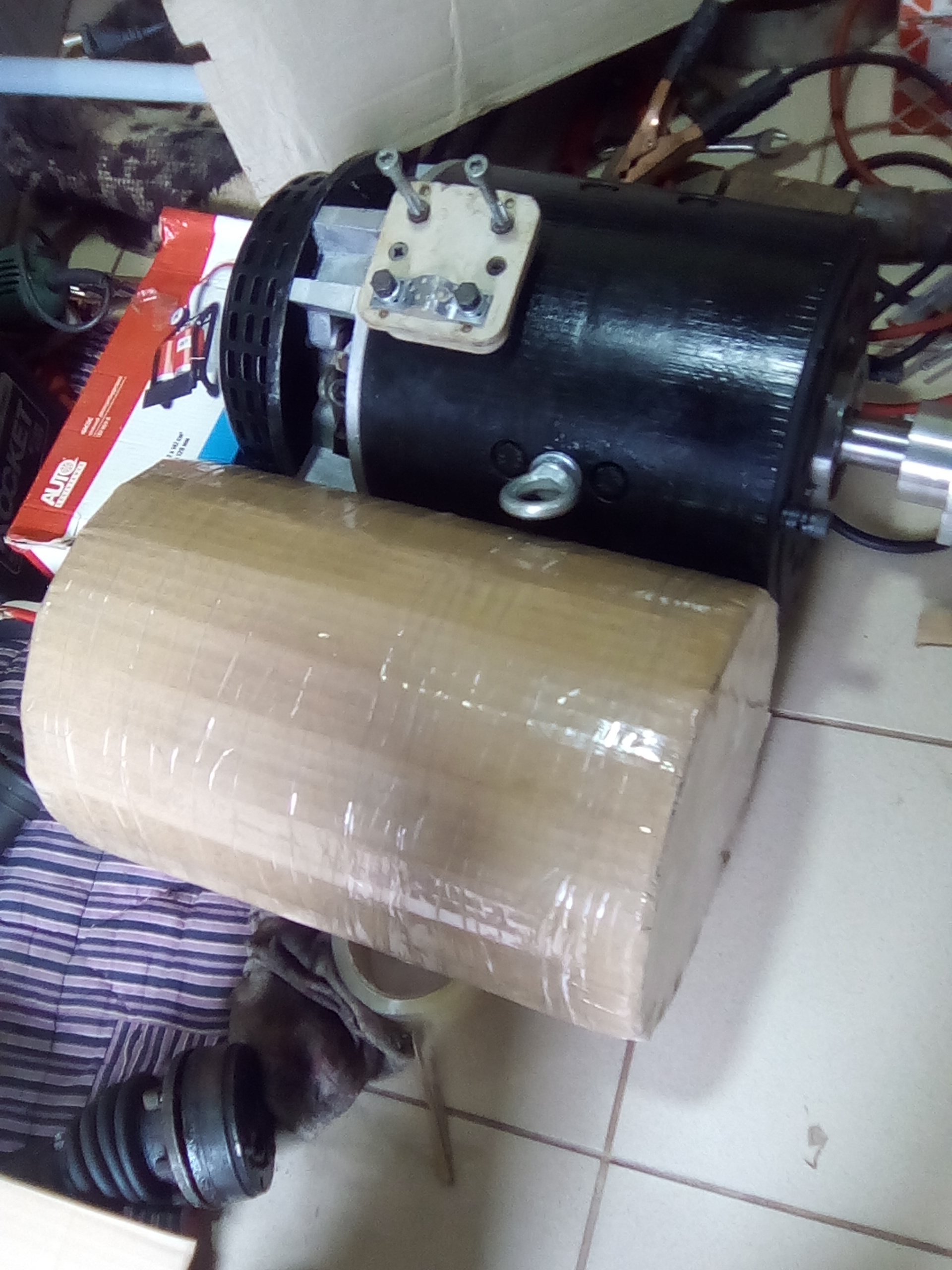

Донор для переделки замечательный. Места полно. Всунуть можно любой двигатель и любую батарею. Но макет двигателя всеравно слепил.

#44394Повідомлення 22 жовт 2017, 20:45
Звідки: Кривой Рог
Двигатель будет на подрамнике там где сейчас КПП. Затем ШРУС длинный от дизельного Golf 2, который подсоединяется к заднему мосту. Избавившись от кресовин кардана отпадает необходимость использования резиновой муфты (бублика).
18 000 км
#44395Повідомлення 22 жовт 2017, 20:49
Приветствую! Всё в вашем проекте в общем не плохо, но двигатель крепить прямо на мост я настоятельно не рекомендую, лучше его повесить на раму и оставить короткий кардан, можно даже не родной , а например от Нивы передний. Это будет намного проще в реализации , лучше и для моста и для мотора , да ещё и будет лучше ездить.
#44396Повідомлення 22 жовт 2017, 20:51
flygti писав(ла):
Длинный ШРУС - в смысле вала привода колеса с двумя ШРУСами? Если так , тогда да , правильно.
#44398Повідомлення 22 жовт 2017, 21:03
Звідки: Кривой Рог
Да, именно так. Вешать на мост двигатель весом 66 кг было бы безумием.
18 000 км
#44400Повідомлення 22 жовт 2017, 21:10
flygti писав(ла):
Случаются тут и такие желающие. Проверьте хватит ли осевого перемещения " внутреннего " ШРУСа при максимальном ходе моста, ведь в Гольфовской " палке" привода нет шлицевой, как в кардане. Что бы не порвало ШРУС .
