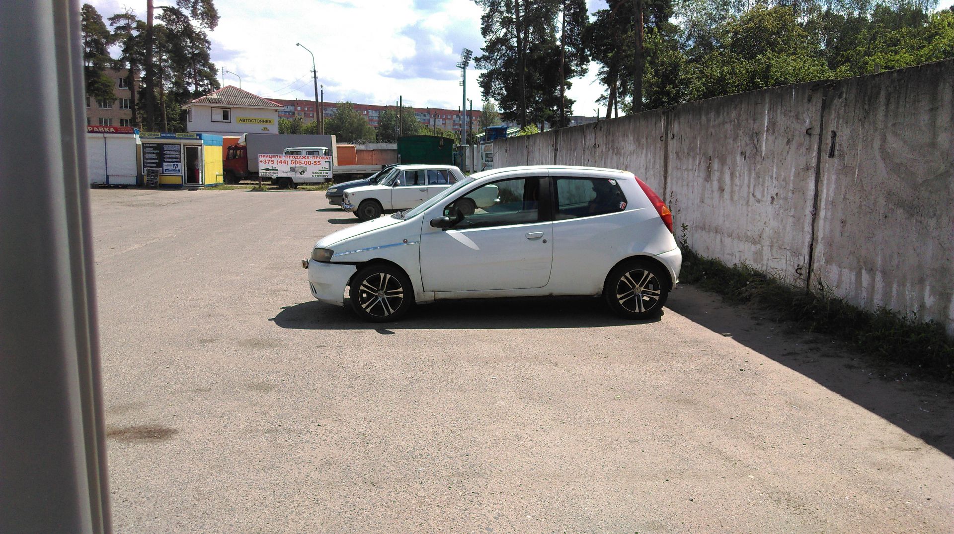

Коментарій до файлу: Жертва моих творческих фантазий )))

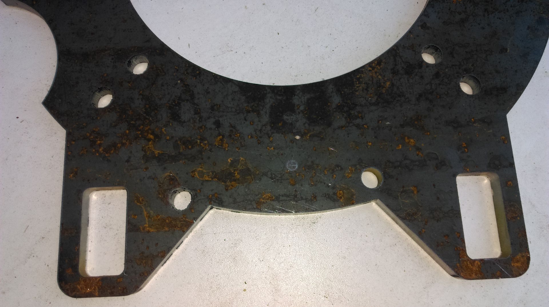

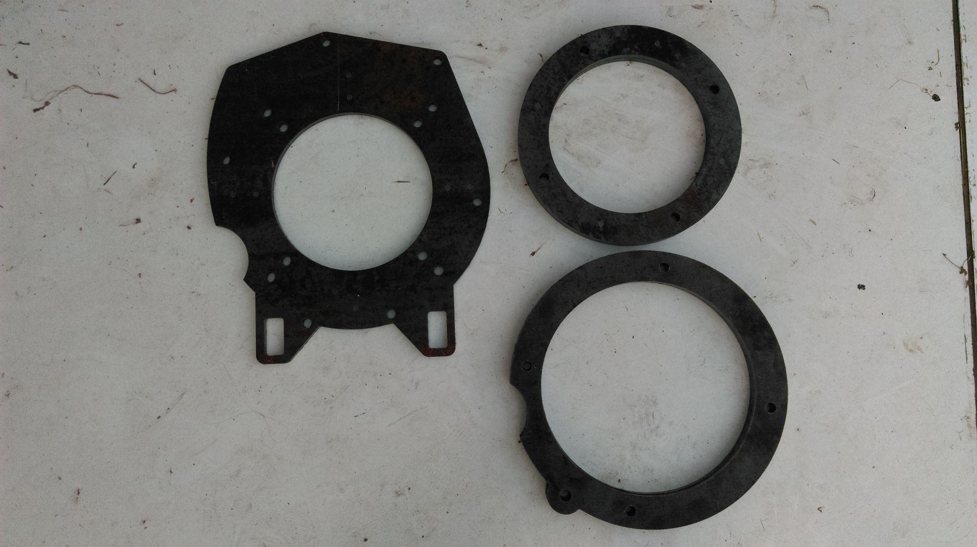

Коментарій до файлу: Переходная плита с проставочными флянцами под 100 и 112 габариты
IMAG3126.jpg [ 217.98 КБ | Переглядів: 32796 ]

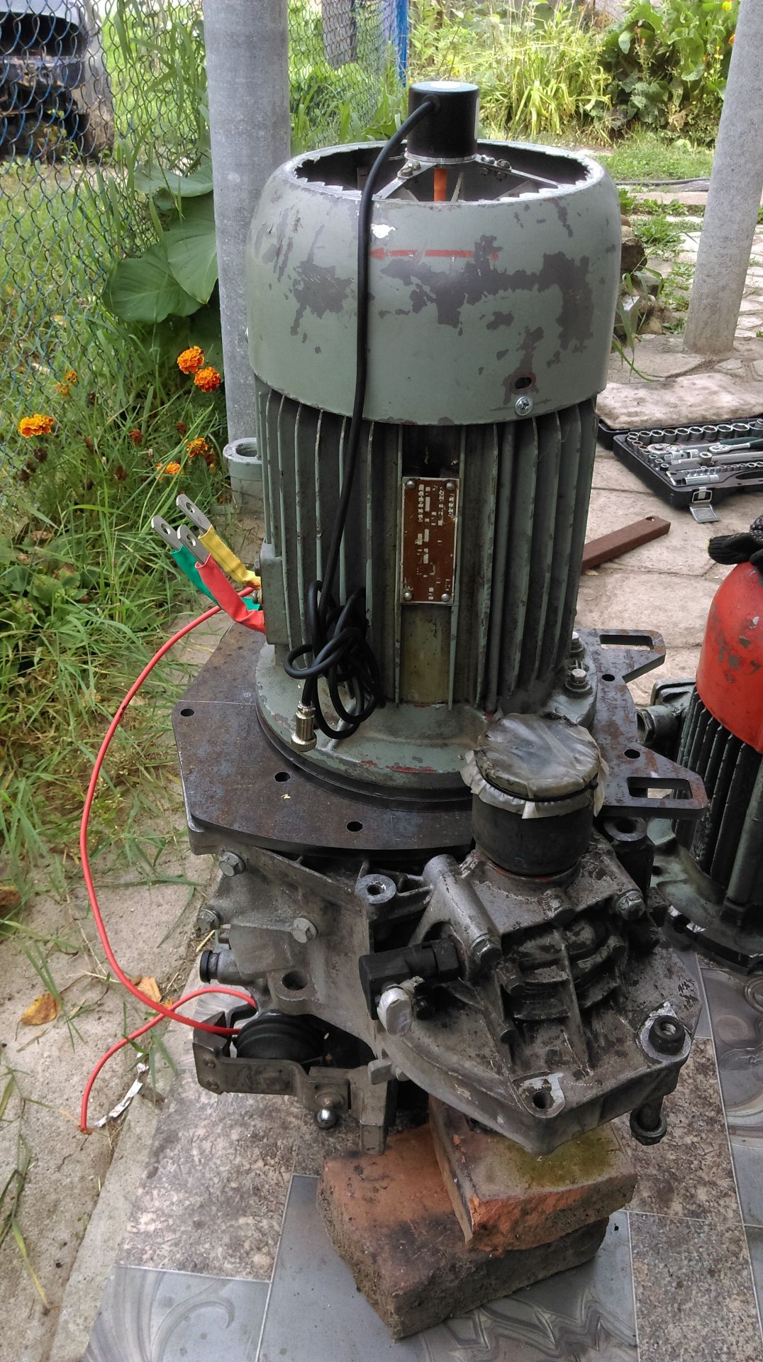

Коментарій до файлу: Проверка подгонки 100 габарита и КПП
IMAG3152.jpg [ 435.18 КБ | Переглядів: 32794 ]

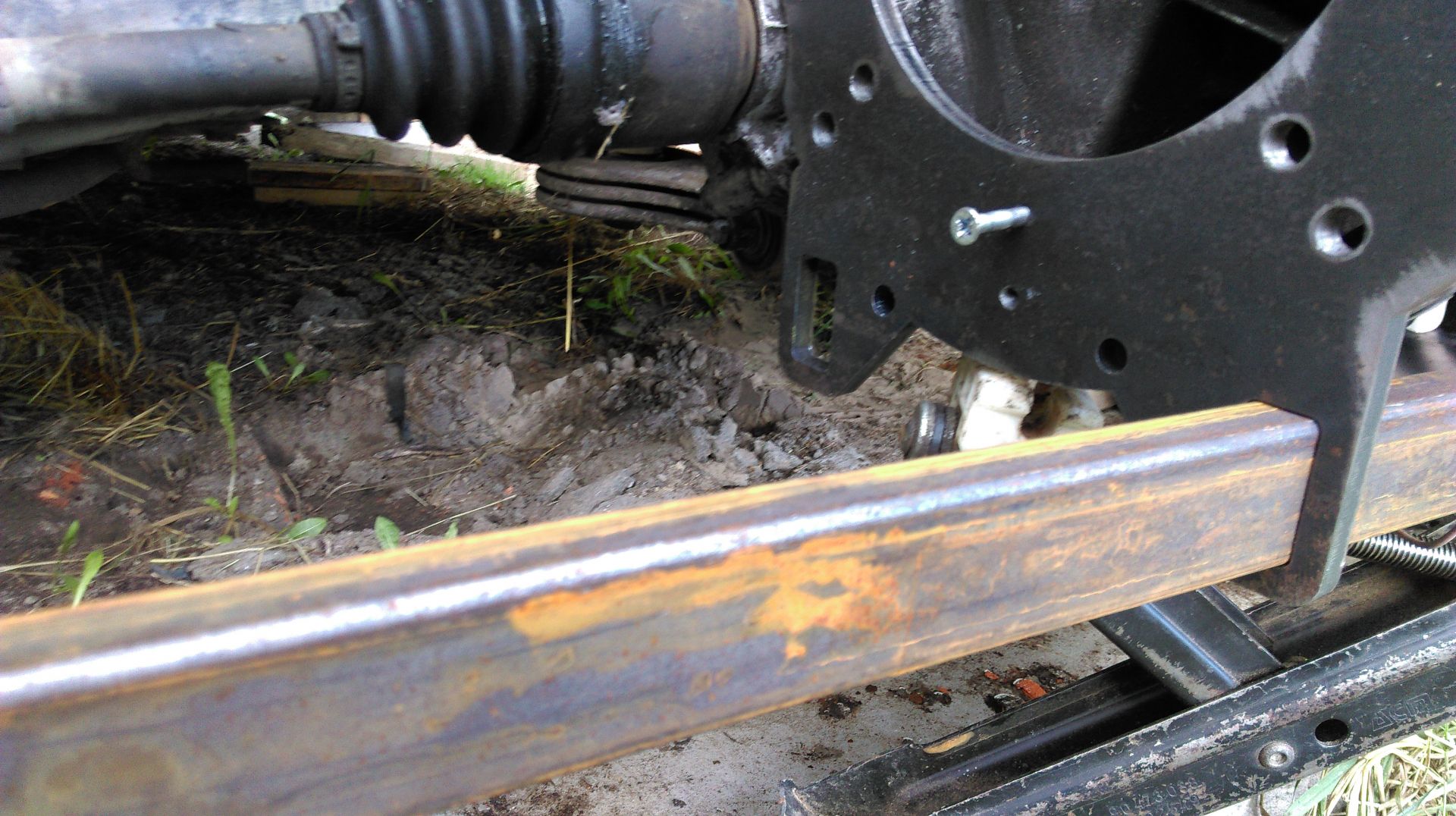

Должно быть по идее - вот так:
Коментарій до файлу: В эти прямоугольные отверстия вставляется металлопрофиль 40*20*2.
IMAG3127.jpg [ 254.41 КБ | Переглядів: 32209 ]

Коментарій до файлу: Возникли сомнения прочности профиля в области сварного шва. Знакомый рекомендует профиль с толщиной стенки 4мм. Оно конечно прочнее - да вот такого что-то нету... "Будем искать...."©
IMAG3211.jpg [ 237.73 КБ | Переглядів: 32209 ]

если не обваривать весь периметр,а только по бокам ,и поставить косынки из металла средней толщиныну имеется в виду толщина пластины,и толщина стенки трубы,и их тоже приварить прихватками,то все будет работать,главное трубы жостко не крепить к авто...
можно,и нужно еще разгрузить трубу вместе приварки пластины с помощью разнесенных креплений двигла и коробки к этой же трубе...
ну это если я все правильно понял по конструктиву

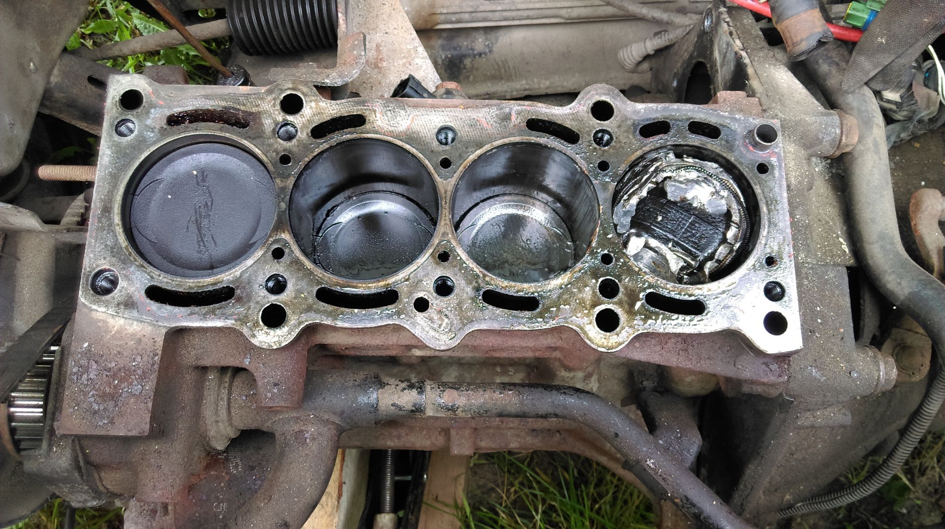

Коментарій до файлу: Это воспоминания ))) и последствия прямоточных фильтров (воздухозаборник болтался в районе поддона)
IMAG1798.jpg [ 443.93 КБ | Переглядів: 32178 ]
Вот про косынки я и не подумал... "Варить" это дело я себе не доверю, вот знакомый этим и займётся - он кстати присмотрел где-то "правильно" лежащий профиль с толщиной стенки 4mm. Вся сварная рама будет крепиться к штатной подушке ДВСа.
