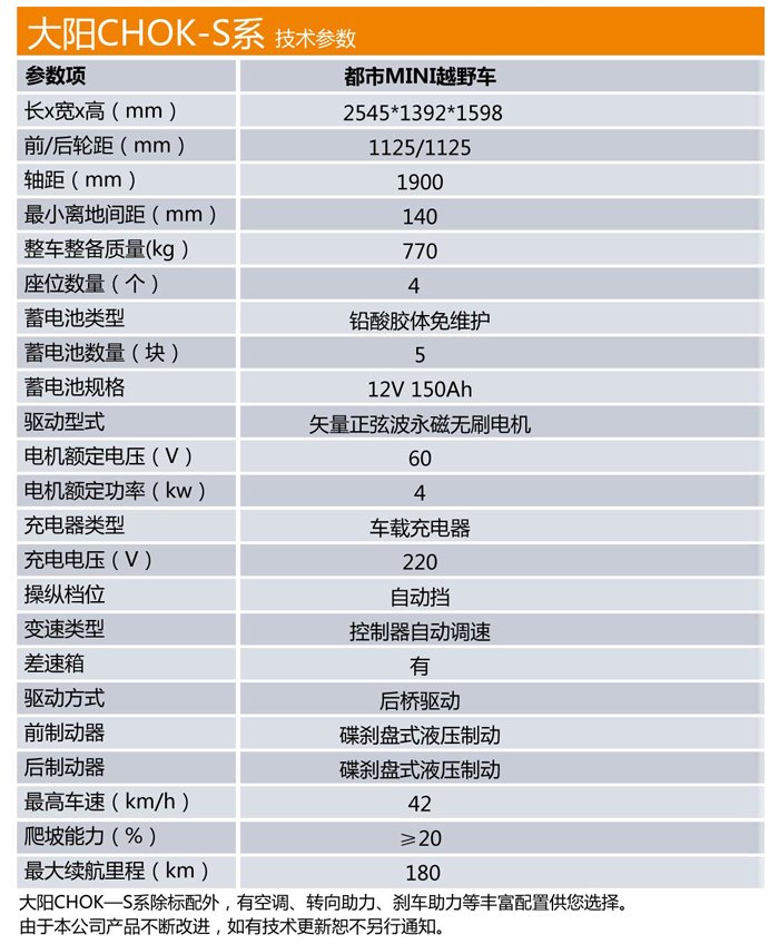

фото с ттх по второму авто
afbf80f20056.jpg [ 116.72 КБ | Переглядів: 25691 ]
Коментарій до файлу: мотор
After-CHOK-electric-vehicle-drive-axle.jpg [ 382.15 КБ | Переглядів: 25691 ]

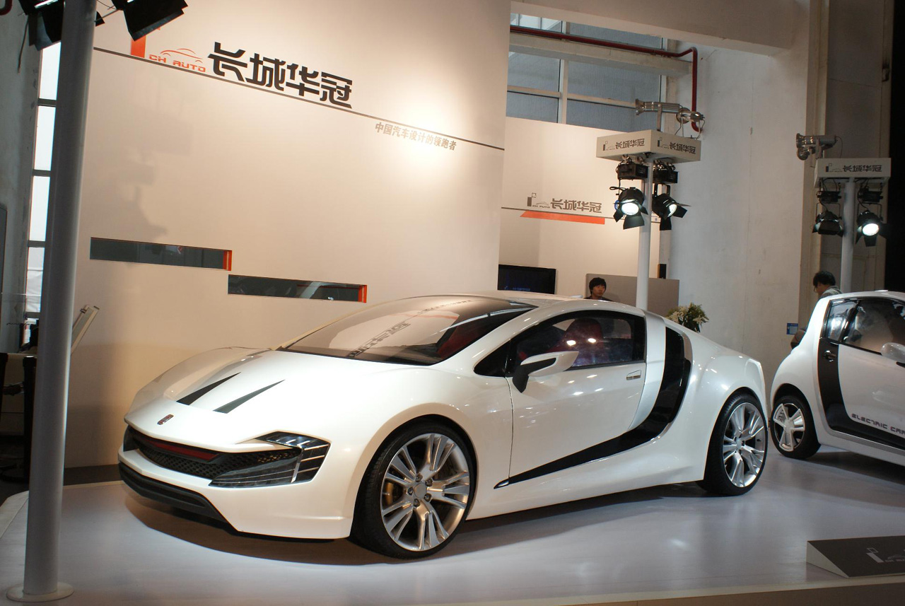

Ну уж если очень хорошо поработать напильником то получится такой но это уже не совсем легкое авто.
Даже если CH Auto Lithia выглядит как спорт-кар, он таковым не является. 200-сильный электродвигатель (220 Нм) разгоняет 1.6-тонный автомобиль до 100 км/ч за 12 секунд. Многие семейные седаны делают это быстрее. Питается мотор от литий-ионных аккумуляторов энергоемкостью 34 кВт*ч, запас которых хватит на 150-170 км.
01chautolithia.jpg [ 294.35 КБ | Переглядів: 25696 ]
