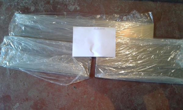

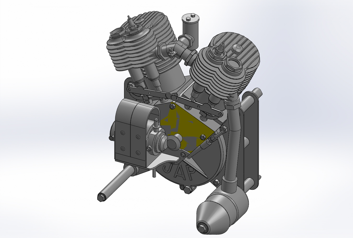

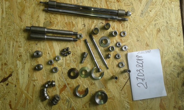

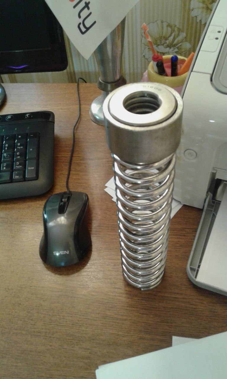

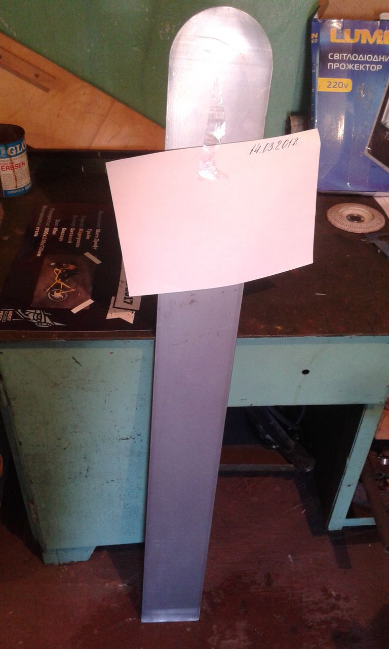

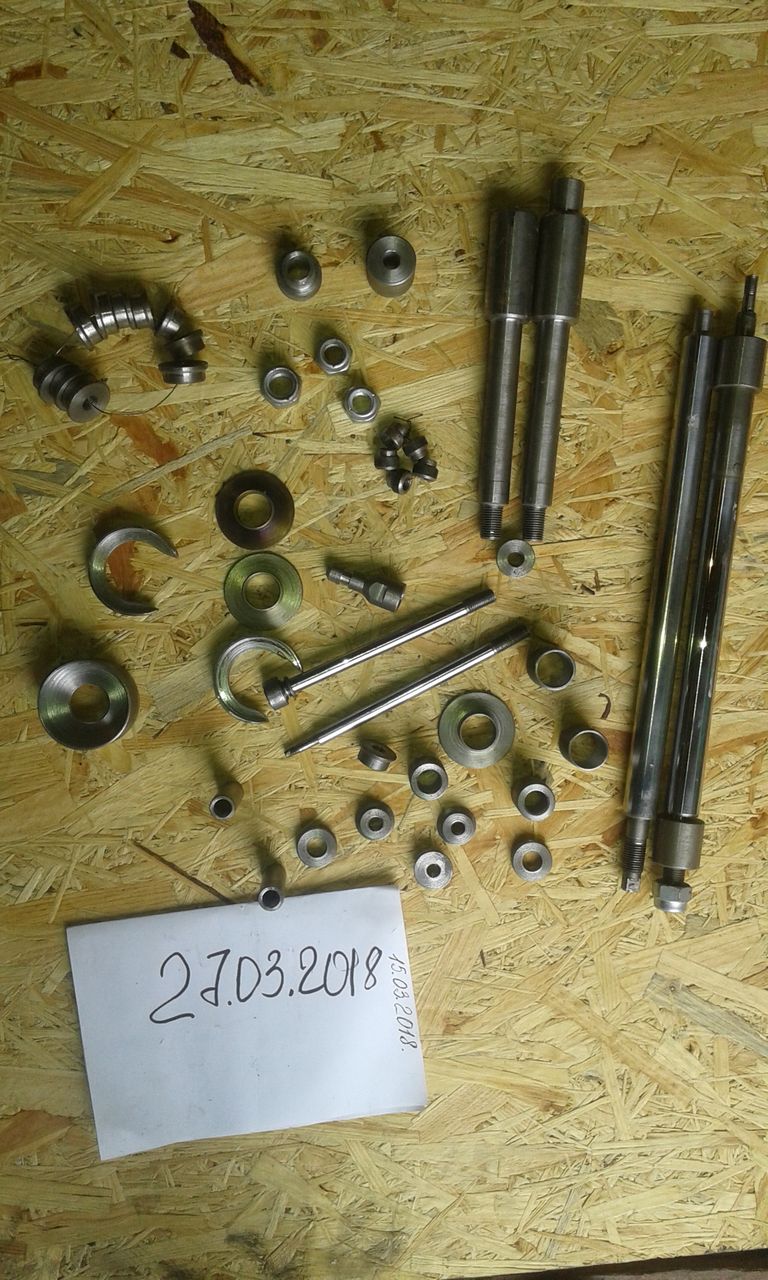

Произведены первые закупки, токарные работы, ведется работа над чертежами нового макета двигателя.
В апреле кроме прочих работ планируется покупка электродвигателя, заказ батареи и деталей для коробки передач.

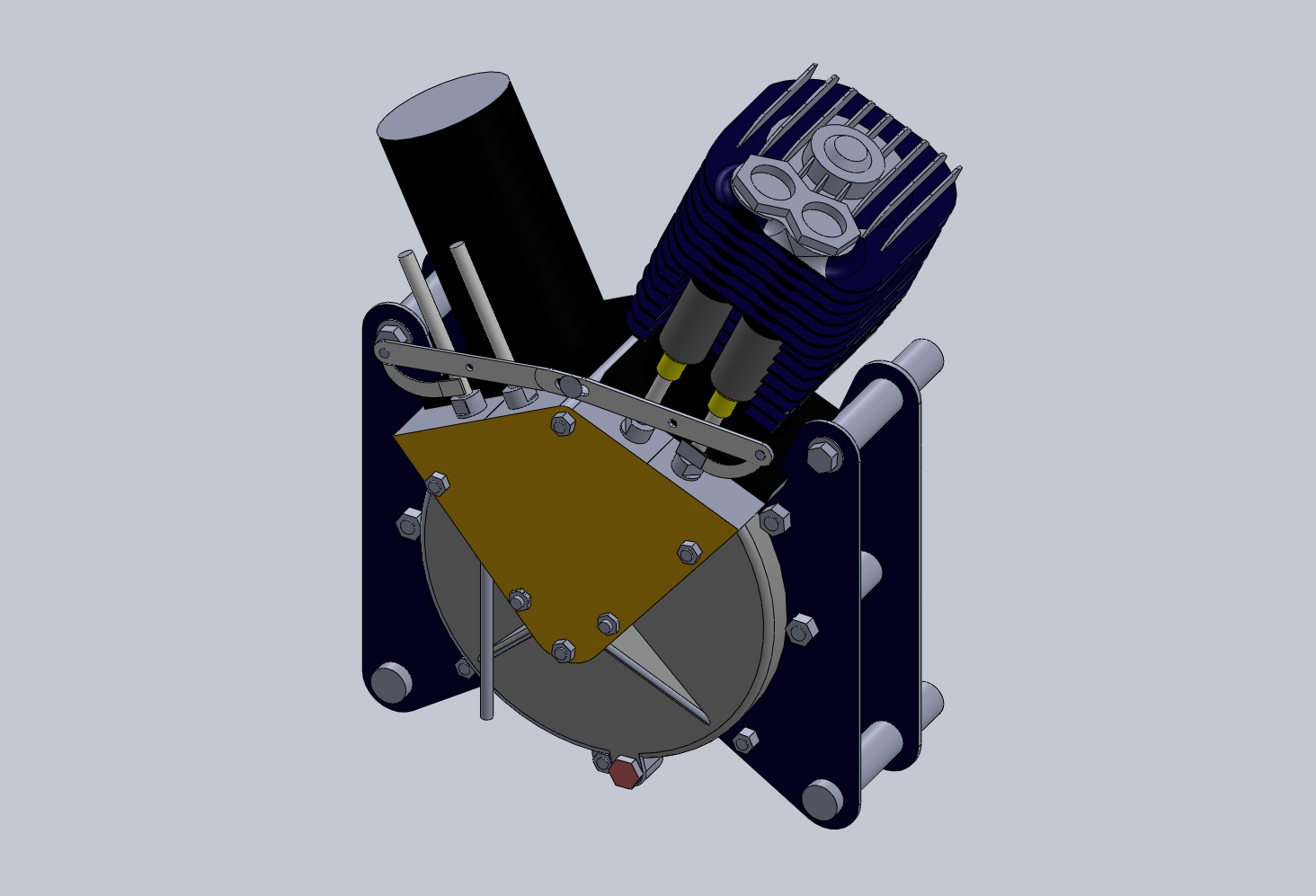

Новые фото, плюс виртуальная модель двигателя практически закончена. Она сильно отличается от моей, тк и сам двигатель другой и деталей больше, еще и генератор спереди навешен.

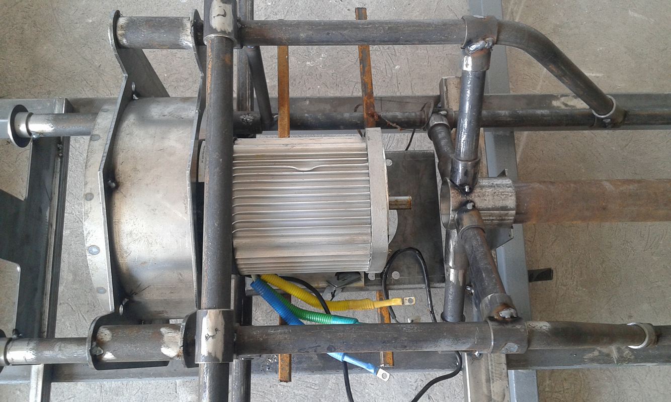

Куплен двигатель 1.5квт 60в и контроллер 60в2000вт, по уверениям продавцов Вольта-Байкс они должны подойти, хотя я в это особо не верю и это будет уточняться (в крайнем случае будем стараться обменять на подходящее).

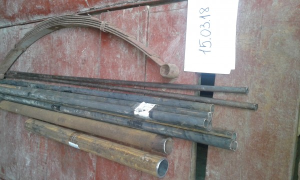

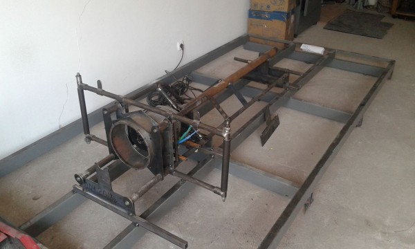

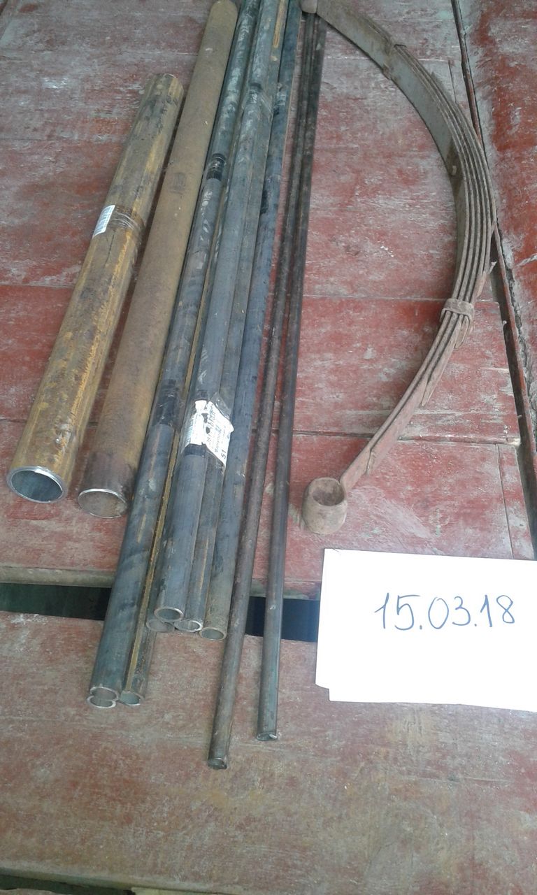

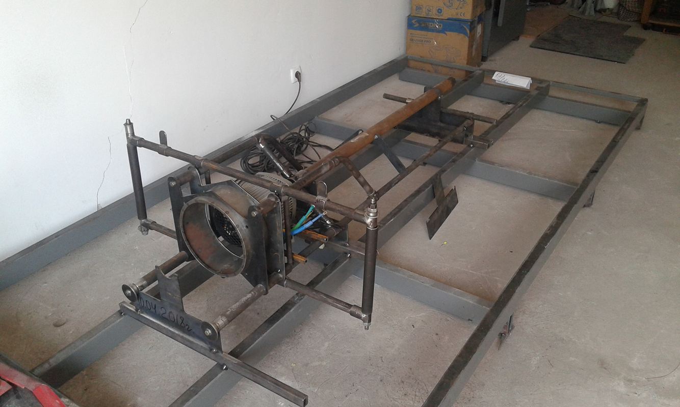

Готовились два месяца - собрали половину рамы за 10 часов. Пара превьюшек для затравки, остальное позже в большом посте на драйве.

На моторе ребро охлаждения погнуто - это служба доставки "постаралась"?
 Заголовок повідомлення: Re: Электрическая реплика Morgan Runabout 1910
#58355Повідомлення 15 трав 2018, 16:57
Звідки: Украина, Харьков
zloitapok писав(ла):
Да он по моему с магазина такой был уже.
По поводу контроллера, всунули малосведущему человеку контроллер на 60в, при этом им насколько я знаю говорилось что батарея будет 48в. Естественно его нужно менять. Менять согласились, на правильный 48в контроллер, но пока отговариваются тем что мол нужного нет в наличии и будет в июне. Что ж, подождем до июня. Я думаю что заменят, просто печалит сервис.
